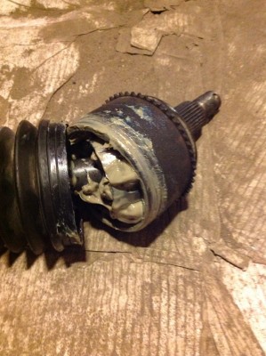

Здравствуйте. Паджеро 3, 2003, рестал, GDI, 5 дверей. Подскажите, как снимается наружный ШРУС? По талмудам он вместе с приводом меняется, однако выше написано, что можно и гранату отдельно. Да и в инет-магазинах гранат полно. Стучать кувалдой пробовал, но нежно. Не сбил. Зажал в тиски привод, и выровняв привод, пробовал за гайку ступичную обратным молотком сдёрнуть. Тоже не смог. Только через разрушение сепаратора?

Вечер Молодой, сбивать. Со всей пролетарской ненавистью. И чем тяжелее молоток (кувадла), тем лучше.
Лупить лучше через проставку (я использую стальной штырь диаметром около 15мм и длиной около 25см), по обойме, стараясь, чтобы вектор приложения силы был максимально близок к к продольной оси ШРУСа. Если просто бить молотком, без проставки, велик риск повредить обойму или сепартор. В одно место не лупить, каждые 2-3 удара переворачивать полуось в тисках и лупить в место, отстоящее от предыдущего на 120°.
Сбиваться он не хочет, т.к. тот, кто лазил туда раньше, сильно разогнул стопорное кольцо, находящееся на самом конце полуоси.
