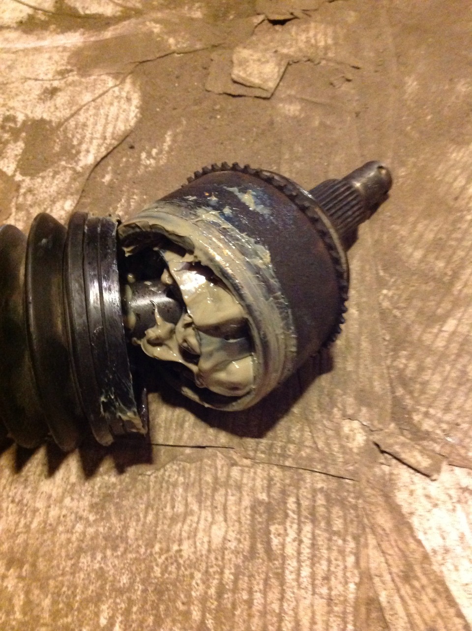

У меня было так:
эмульсия
эмульсия
Хруст, стуки и т.п. :)
