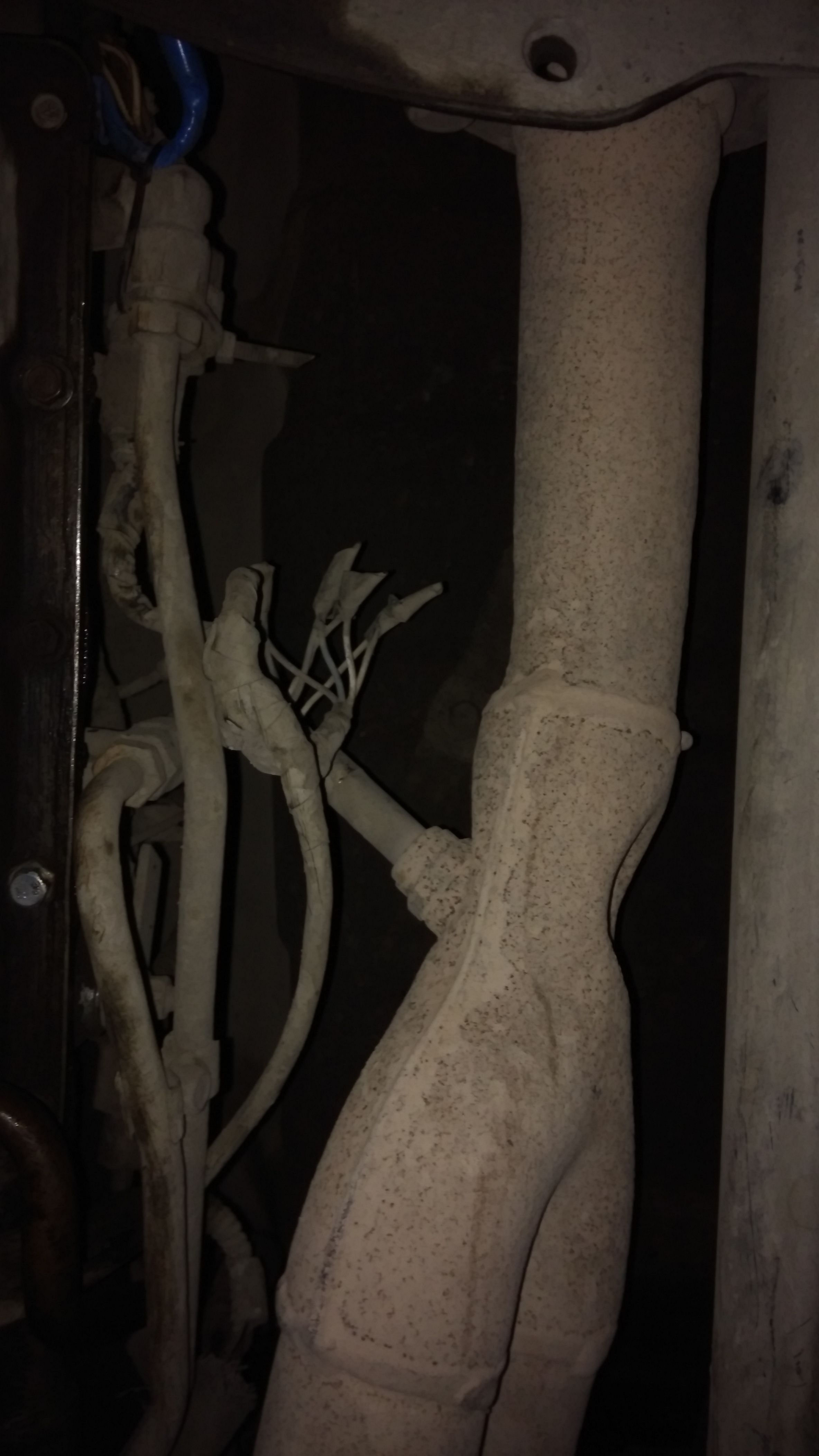

Поставил термостат на Акпп, предположил что подача на радиатор там где стоит датчик перегрева!? Так ли подскажите пож-та.

Могу только предложить методом проверки. Откручиваешь одну из трубок , затыкаешь куском тряпочки,(по твоему мнению обратку) и с помошником заводишь (кратковременно!!!) авто. Если масло потекло из трубки, значит обратка! если с АКПП,значит не угадал, подача.....

Сам так думал но в баночки 2 трубки опустить. Считал что это простой вопрос на который просто я не знаю ответа)

Может кому пригодится: подача масла из коробки идёт на магистраль где установлен датчик перегрева.(проверено опытным путём).
