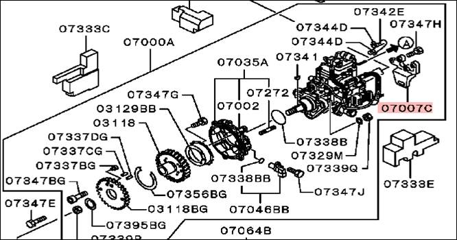

Подскажите пожалуйста. функцию этого кранштейна, хочу его снять, он просто как крепление ТНВД???? или еще он что то регулирует????

Только крепеж, видел машины без него.

Как мне кажется это крепление тнвд что находится на другом конце насоса закрывает доступ до датчика и помогает удерживать его в продольной плоскости. Думаю удалять его полностью не стоит, так как оно помогает снизить нагрузку на механизм привода тнвд, но если это потребуется то на время ремонта его можно демонтировать.
В своё время хотел тоже убрать один кронштейн что над клапаном отсечки топлива, но один уважаемый форумчанин сказал что он нужен для предания жесткости лобовины, думаю функция этого кронштейна аналогична

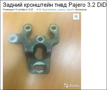

SmoAG, алюминиевый кронштейн на лобовине двигателя принципиальней заднего кронштейна тнвд
ну на крайняк- хотя бы один из них присутствовать должен
попадался экземпляр без обоих креплений, свежеприобретённый, предыдущий владелец явно менял насос в колхозе
при боль-мень длительной эксплуатации- не предположу, чем чревато- трубки ВД не лопнут в силу их толщины, лобовина не отломится из-за металлической пластины
но хорошего мало- это факт
