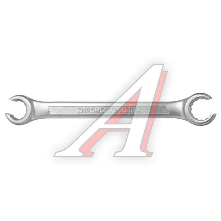

Странно, почему не загорается чек. Датчик менять не трудно, все должно открутиться таким ключом. Купить новый датчик можно в районе 1500-3000 рублей. Например Kavo parts (Нидерланды) EOS-5504 1 471,17 р., GP (Германия) UN001004 1 476,19 р., Denso (конечно понятно, что это Япония (Mitsubishi)) DOX-1157 2 100,95 р, Bosch (Германия) 0 258 003 714 2 942,97 р., и Mitsubishi (оригинал) MD 177969 7937,91 р.RushIzNsk писал(а):Добрый день. Повышенный расход топлива на 12 клап. двигателе 6g72. Около 25 литров. На СТО проверили лямбда-зонд. Пришел ему конец. Показания должны быть от 20 мили Вольт, до 800. А у меня от 0 до 20 скачет. Сказали, что там есть подогрев какой-то. Нить подогрева полностью перегорела. (это типо распространенная болячка) Надо менять. Сказали, что оригинал стоит 11 000 (посмотрели на компе).

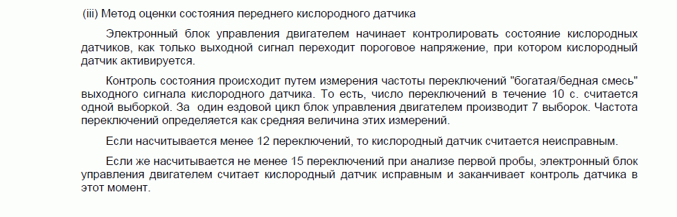

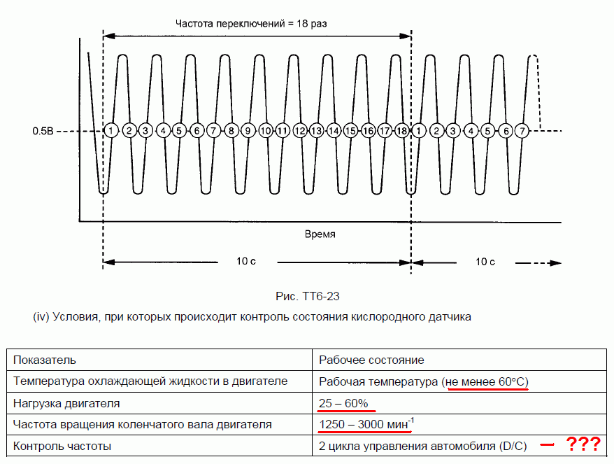

Чек загорается не сразу. Система самодиагностики по довольно сложному алгоритму качество работы ДК оценивает.SS161 писал(а):чек не горит.
Честно говоря, сам его до конца не раскусил...
Вот что в рольфовских материалах есть по этому поводу:
Не знаю, как это всё подробно толковать, но понятно одно, что ДК контролируется не всегда, а лишь в определённые режимы работы моторы, причём не за один присест...
Так нельзя оценивать!SS161 писал(а):гонки по городу от светофора до светофора, короткие поездки + автомат + прогрев (зимой) - 22,25 литров.плавно не спеша 18, 20. короче все что выше 2500 оборотов - перерасход.
При езде по городу происходит много разгонов, а 2-й з-н Ньютона никто не отменял...
Чтоб 2 тонны с места сдвинуть, энергии много надо. С т.з. 2-го з-на практически без разницы, плавно разгоняешься или нет. Главное- сколько раз и какая разница между начальной и конечной скоростью...
Про регулирование по ДК.
Так-то основная топливоподача рассчитывается в ЭБУ не по лямбде, а по таблицам, прошитым в нём. По лямбде осуществляется лишь корректировка впрыска.
