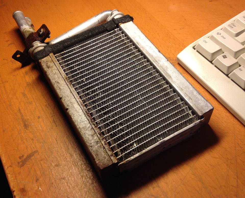

Привет всем, друзья.
Пришлось в очередной раз менять радиатор печки по причине своего тупоумия и разгильдяйства.
Сейчас все везде очень дорого , но я все-таки нашел радиатор у китайцев. Поставил себе - очень замечательно.
Номер такой же, как и оригинал - MR500659.
Доставили мне его в Мурманскую область за 7 дней!
Стоимость всего - 8 037,67 руб.с доставкой почтой EMS.
Вот он, родной!
Вот он, родной!

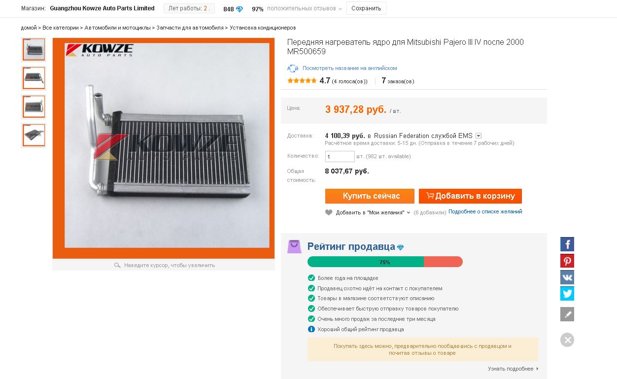

Вот ссылка на радиатор и продавца.
http://ru.aliexpress.com/item/Front-Hea ... 60024.html
Так что, всем советую.
На этом все и удачи вам!
