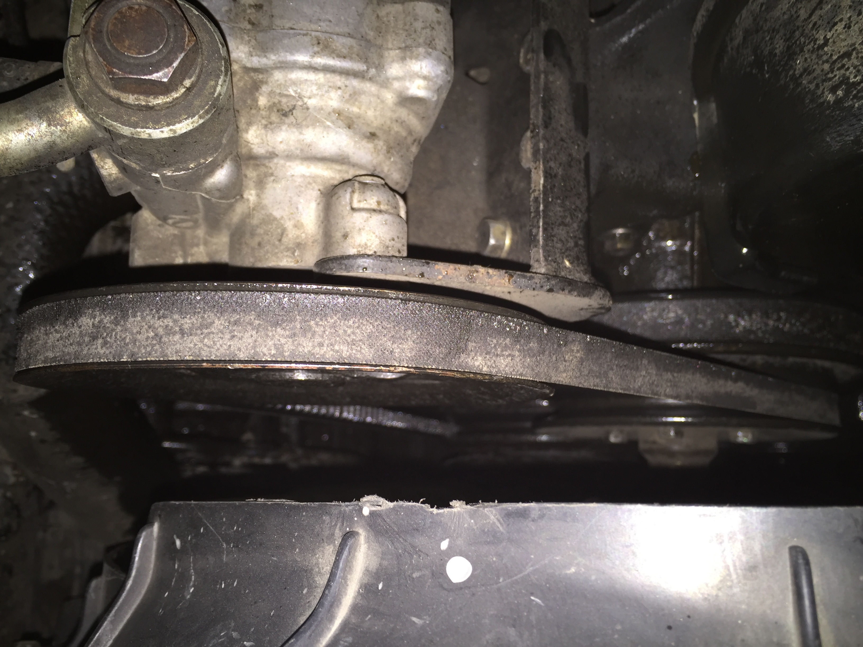

Сегодня вечером услышал шелест непонятный в двигательном отсеке не предал значения ... Проехал километра 4 заглушил авто, завёл шелест стал очень заметным .. Поехал по тихоньку ... Еду значит .... И тут вдруг загорелась лампочка A/T temp , контрольная лампа зарядки аккумулятора и контрольная лампа наличия воды в топливном фильтре потом в пол накала и потухли ... Потом вновь загорелись .... Я становился заглушил авто открыл капот передняя часть двигателя в антифризе ... Открыл крышку радиатора антифриз вроде наместник ... Грешу на помпу ...

сними(ослабь ремни)и покачай шкив помпы.если болтается-меняй помпу

я за вентелятор шатал... шат очень большой ..... но вопрос почему загорелась лампочка A/T temp , контрольная лампа зарядки аккумулятора и контрольная лампа наличия воды в топливном фильтре потом в половину накала и потухли ???? и гур как то рывками при повороте руля на малой скорости .....

Генератор перестал полноценно вращаться и давать зарядку. Все эти лампы загораются если генератор не дает зарядку.

ремни проскальзывают от тосола

Меняй помпу и все агрегаты будут работать в штатном режиме
