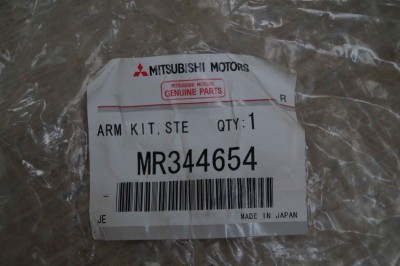

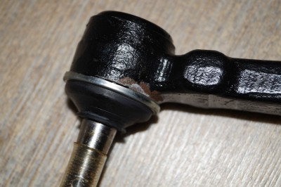

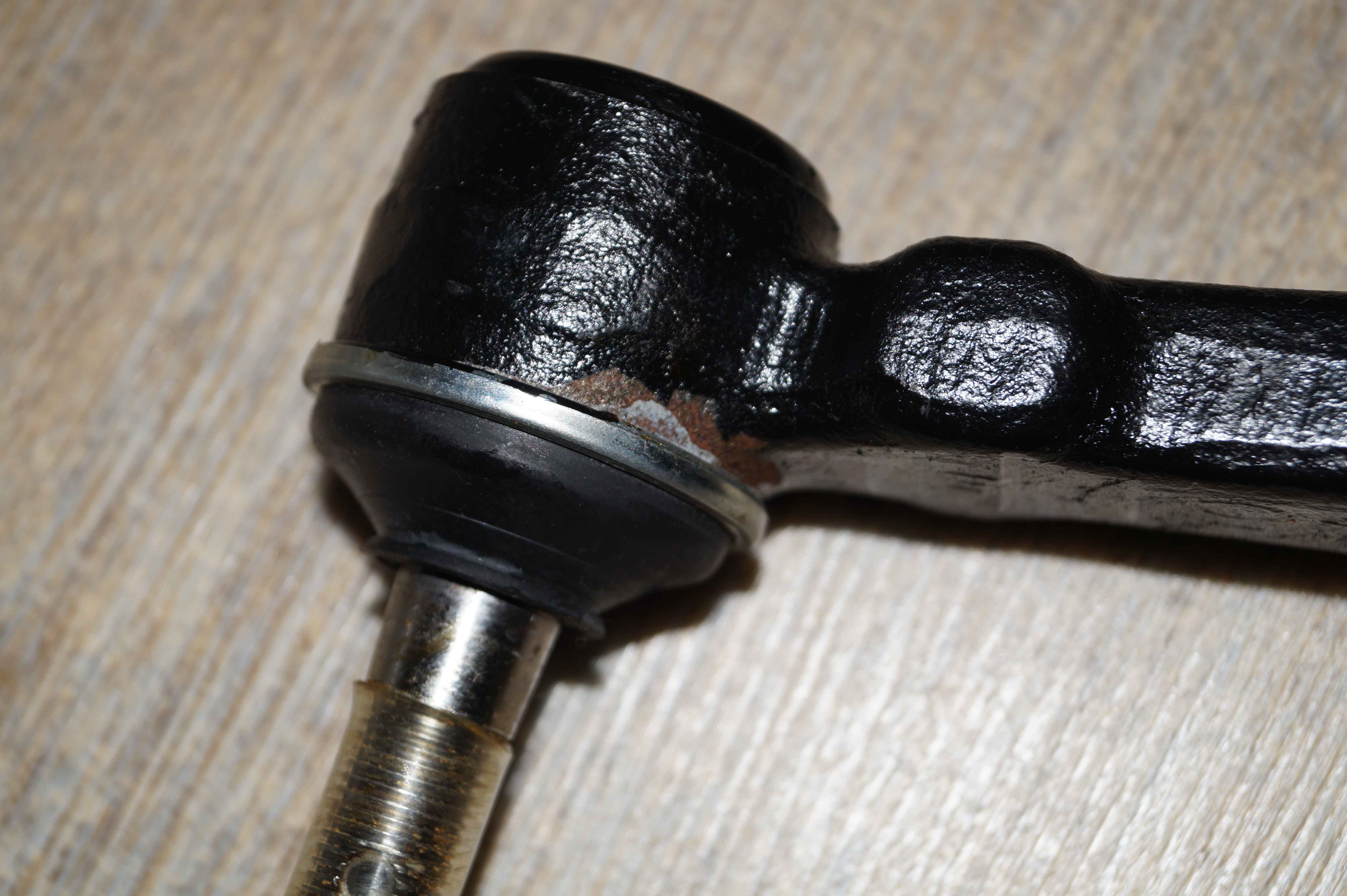

Добры день.
Купил маятник. Решил взять ОРИГИНАЛ. Когда забирал в магазине особо его не рассматривал. т.к. он запечатан в пакете. Сверил с номером и всё.
Перед тем как ставить его, вскрыл и сильно засомневался в "оригинальности". Основная претензия - качество покраски и следы коррозии. См. фото.
У меня 2 варианта:
1. Это восстановленная запчасть. Но в магазине такой пометки не было.
2. Это очень дешёвый контрафакт.
3. На мой взгляд самый невероятный. Именно так и должен выглядеть оригинальный маятник....
Кто видел оригинальную запчасть выскажите мнение.
И вопрос стоит ли ставить на автомобиль такой маятник или его необходимо вернуть в магазин и требовать замену на деталь нормального качества?
У меня ход мысли был такой: даже если это восстановленная запчасть. то если у них ТАКОЕ качество покраски, то можно ли быть уверенным в том что восстановление было проведено по технологии.
У меня 2 варианта:

В Екзисте брал? Открою небольшую тайну...в Новосибе реального оригинала (нового) на японца можно купить у единиц...все остальное палево или восстановлено. Покраска - не показатель...может на складе лет 10 лежала...

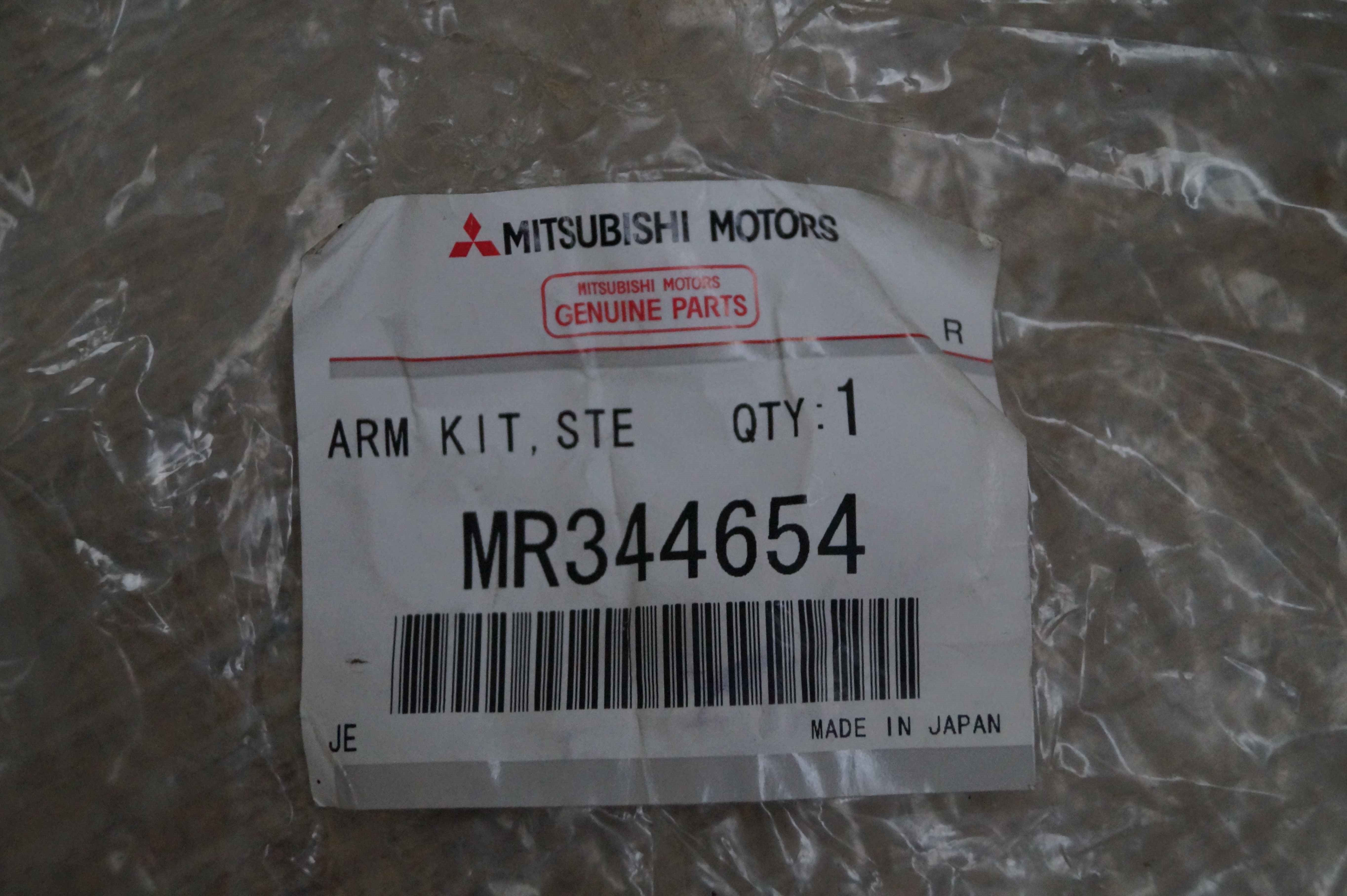

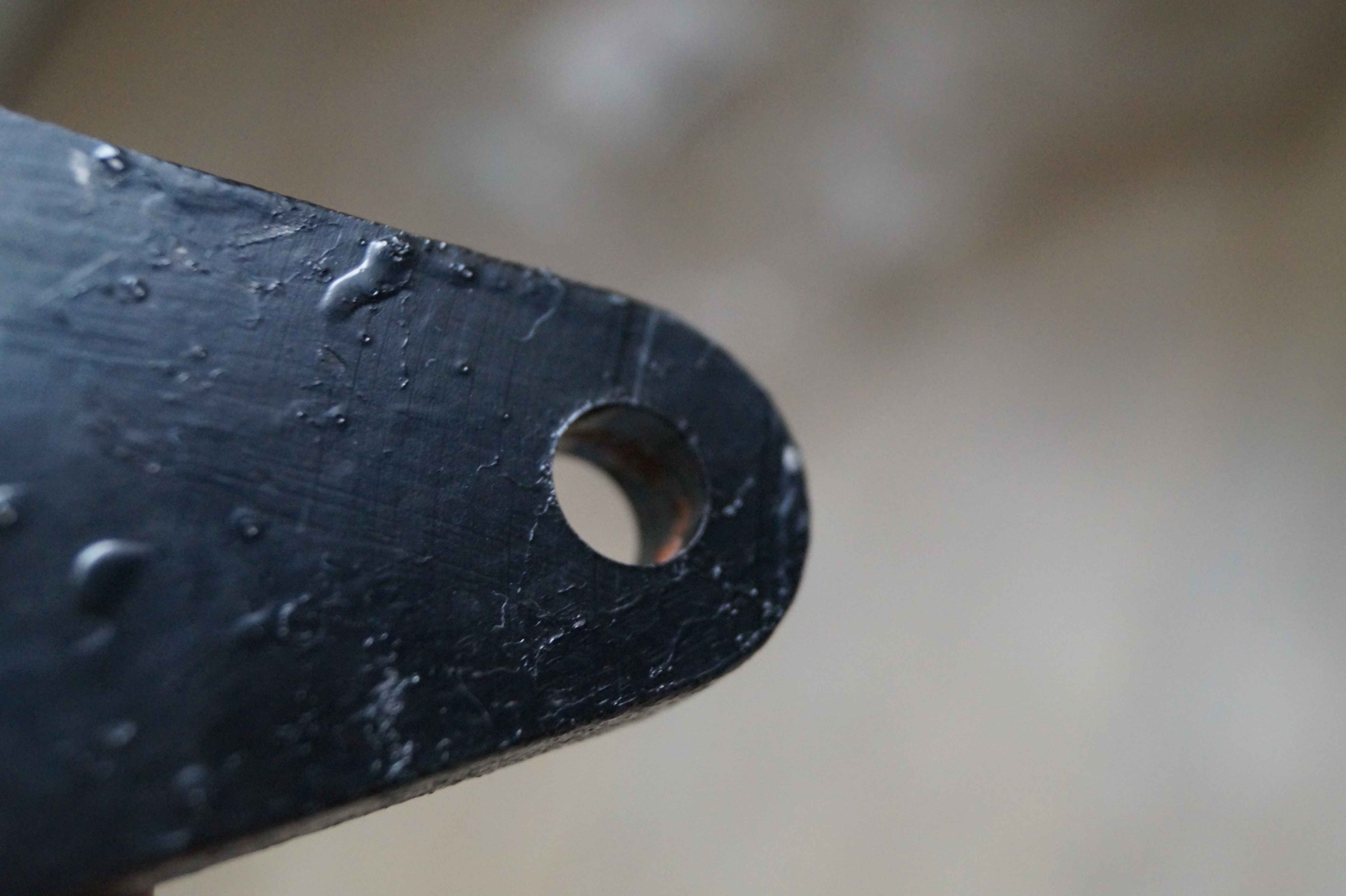

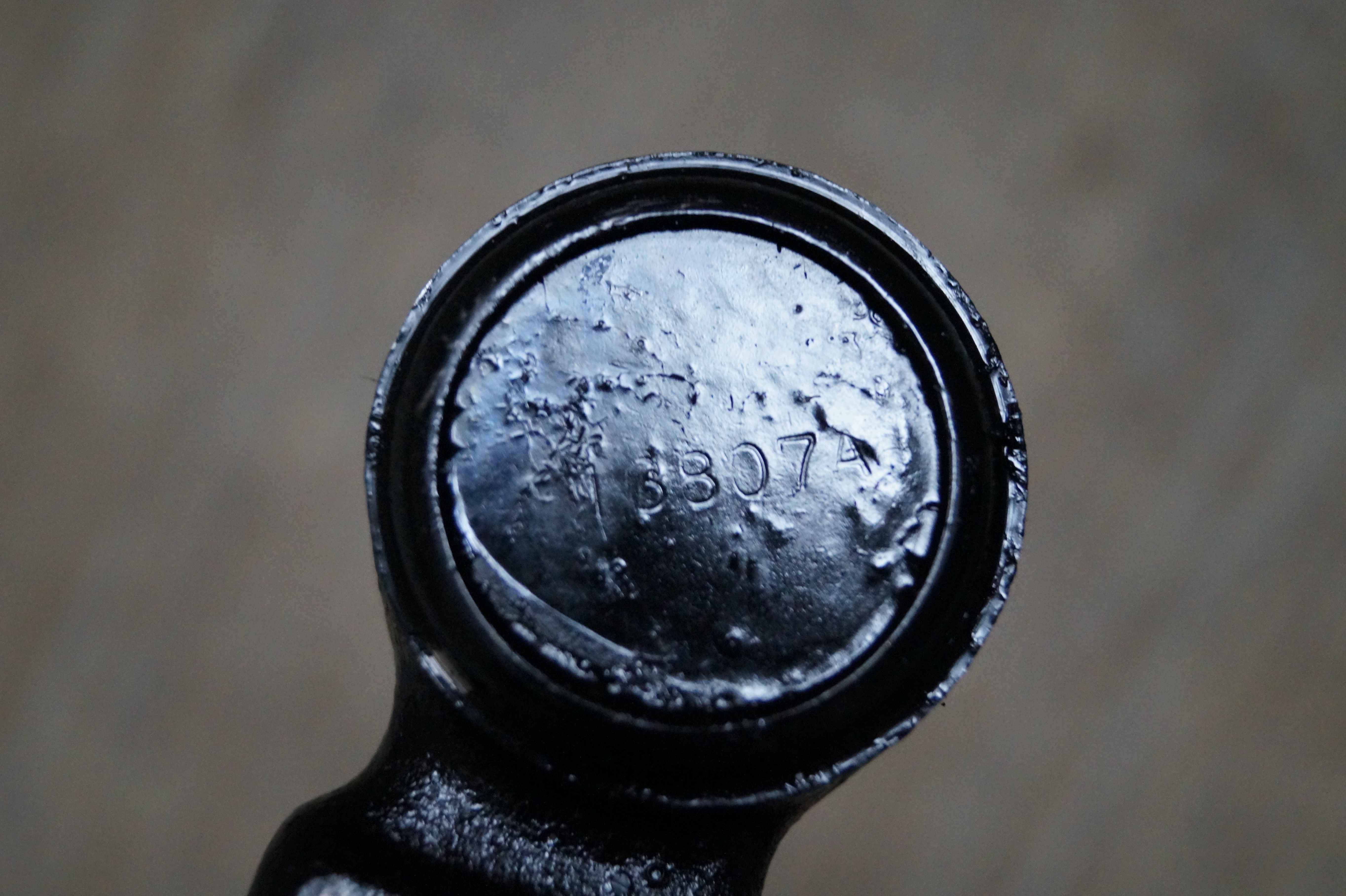

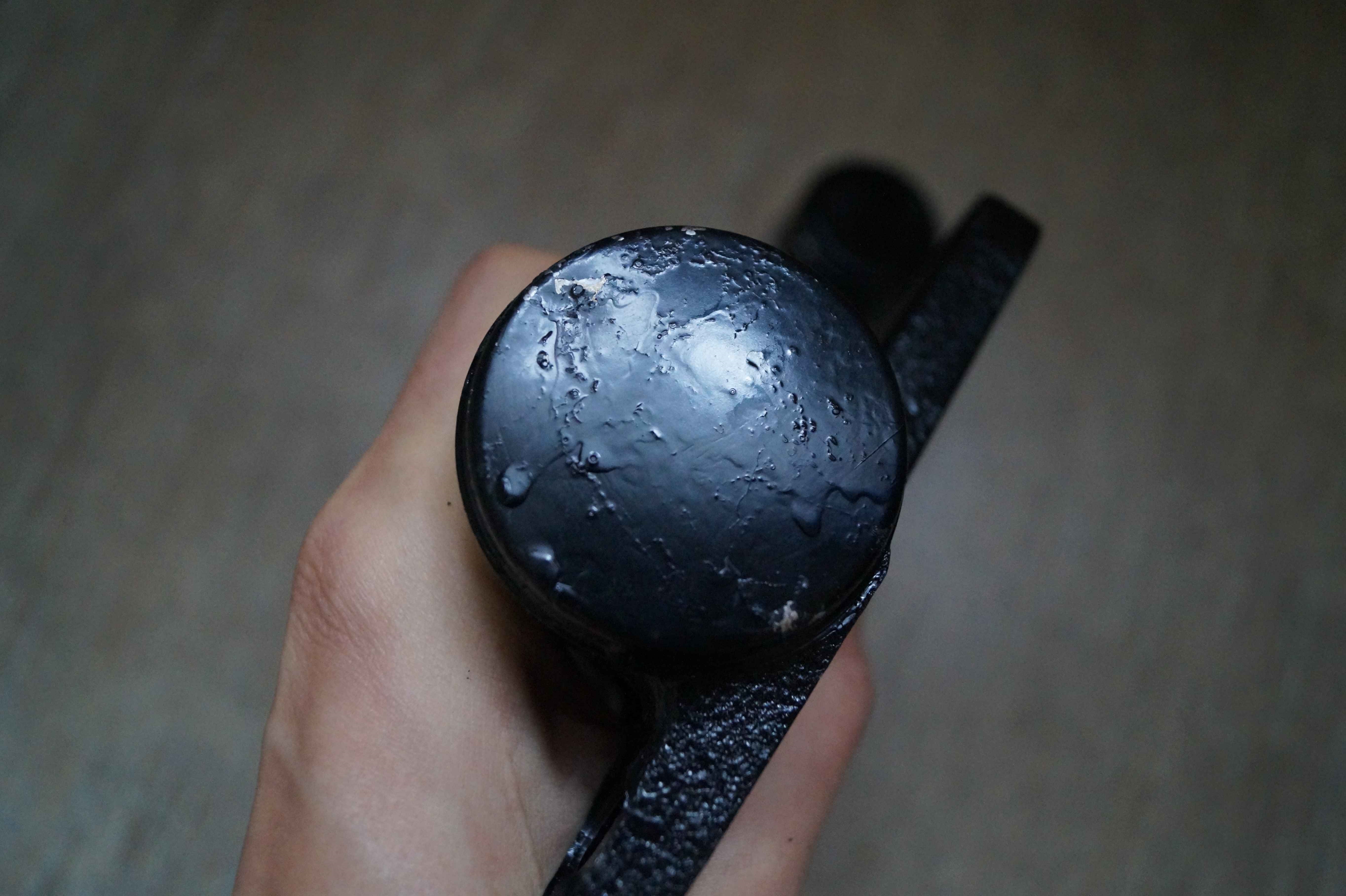

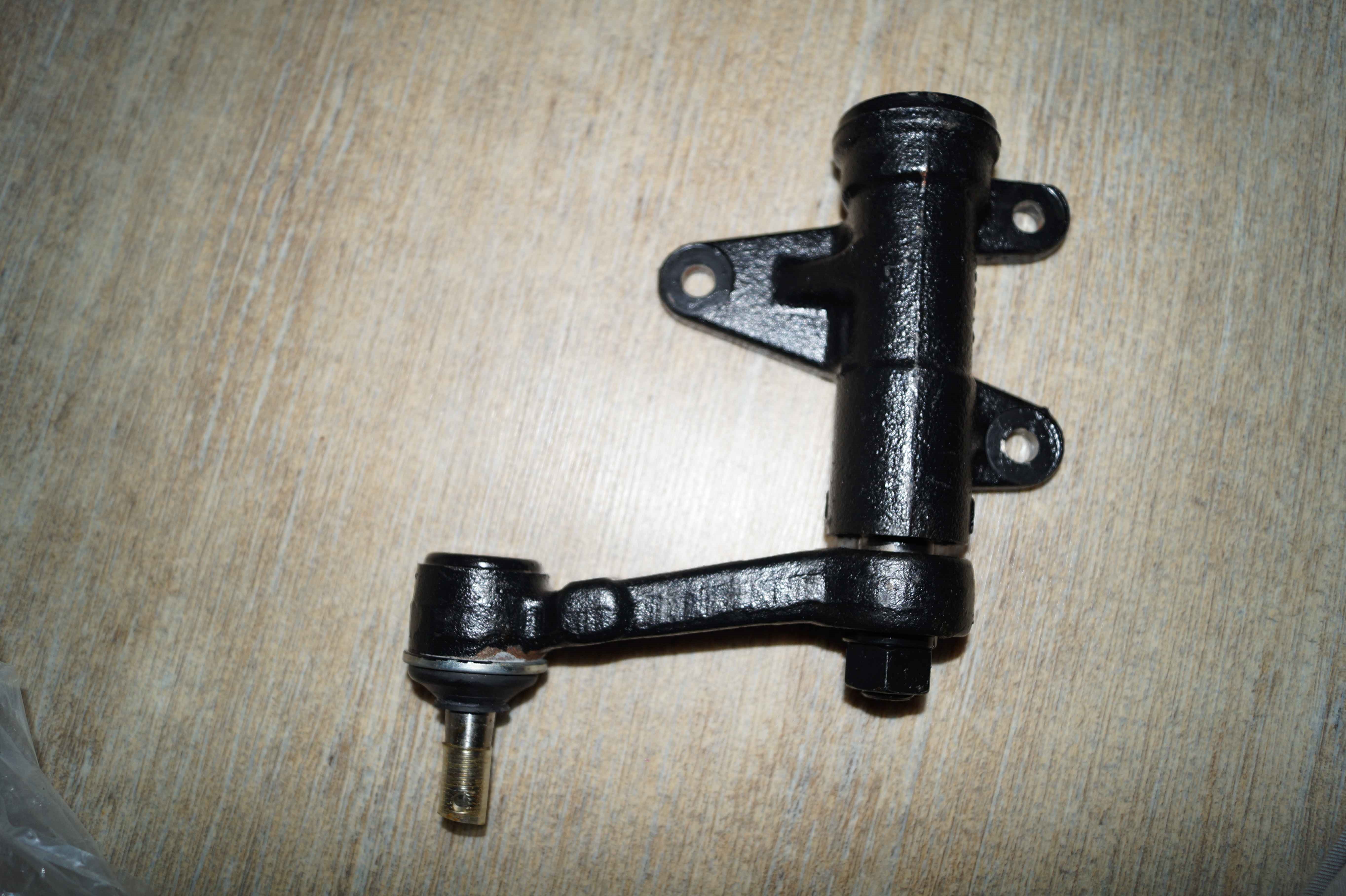

Вот фото

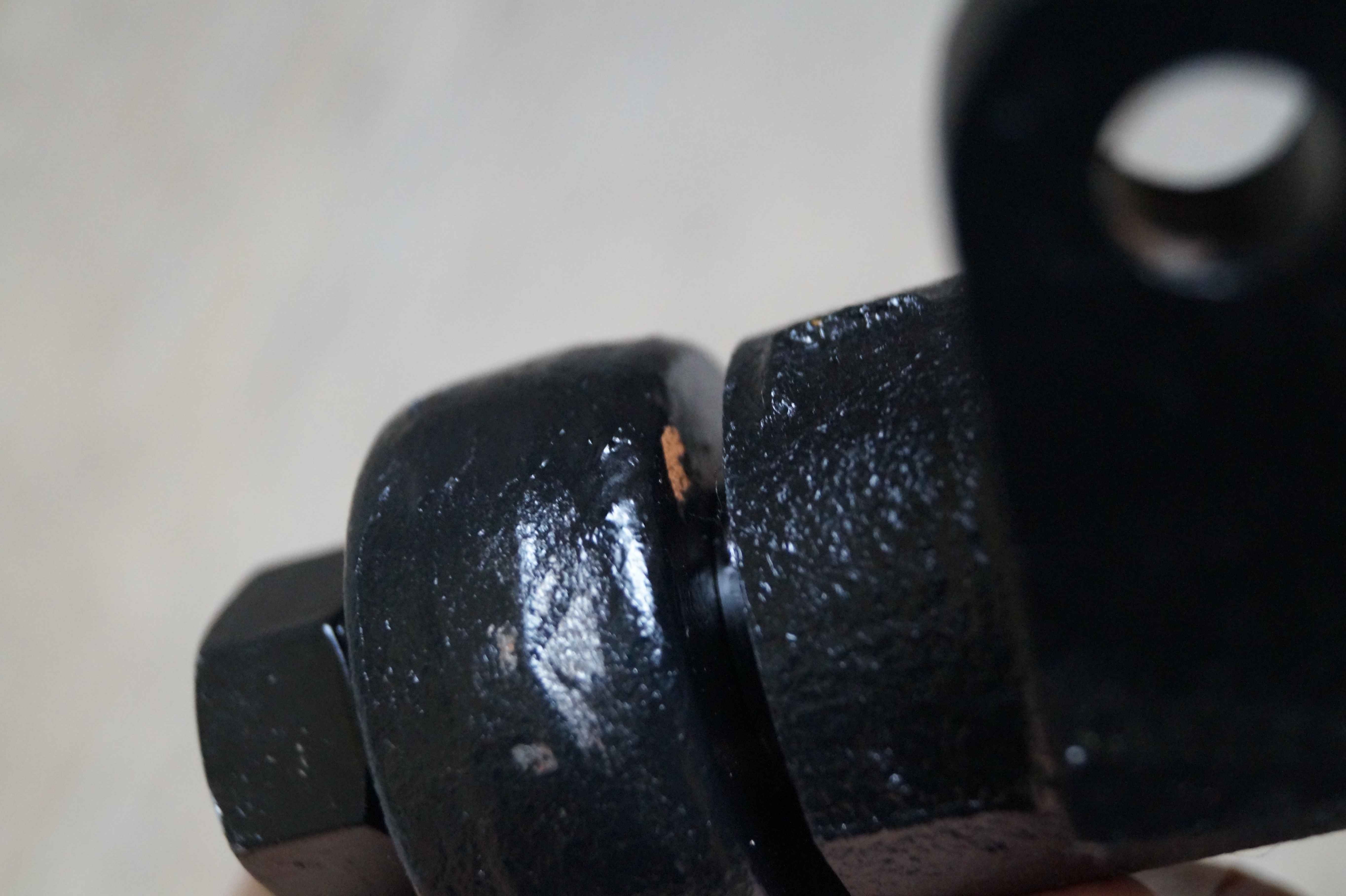

В нём самом. Да нет покраска не то что ободрана, а покрашена кустарным способом с подтёками. На фото видно.Mostank писал(а):В Екзисте брал? Открою небольшую тайну...в Новосибе реального оригинала (нового) на японца можно купить у единиц...все остальное палево или восстановлено. Покраска - не показатель...может на складе лет 10 лежала...
А у кого же брать оригинал?

Это вообще какое-то левое палево...даже не китай...гараж тунинх...
Родные - с прессмасленками, крашены другой краской (эта вообще с балончика брызнута), пыльники на замках пружинных, а не завальцованы, к тоу же на заводе (любом нормальном заводе) никогда не станут красить ОСИ вращения или посадочные места!!
Экзист грешит этим...поэтому ничего там не заказываю из критичного.

Den VK, ради интереса вбил в поисковик MR 344654,вылазят маятники с такой же ужасной покраской....так что фиг знает.
Jacoparts,Febi,Swag,Raybestos внешне выглядят очень даже прилично,а TRW,VTR и оригинал такие же корявые и окрашены в тот же чёрный цвет.И ещё,в комплекте идёт шпилька и гайка на шаровую опору.

У этого тоже шпилька и гайка в комплекте.Wlast писал(а):Den VK, ради интереса вбил в поисковик MR 344654,вылазят маятники с такой же ужасной покраской....так что фиг знает.
Montero Sport, 2002 г.в., АКПП, AWD, 3.0 л, 6G72.

Я понял о чём вы говорите. В моём случае MR344654 это именно каталожный оригинальный номер, не замена. Но как видно, это не даёт никаких гарантий.серега73 писал(а):+1!Mostank писал(а):
И самое интересное, что "качать" с ними может и не получиться. Поясню: заказывая оригинал, вы заказываете не тот каталожный номер, что должен идти с фабрики, а, как правило, "Аналог от производителя". А истинный оригинал "Ныне не производится, но вот, пожалуйста, есть аналог от производителя", или просто и скромно отсутствует цена. ...

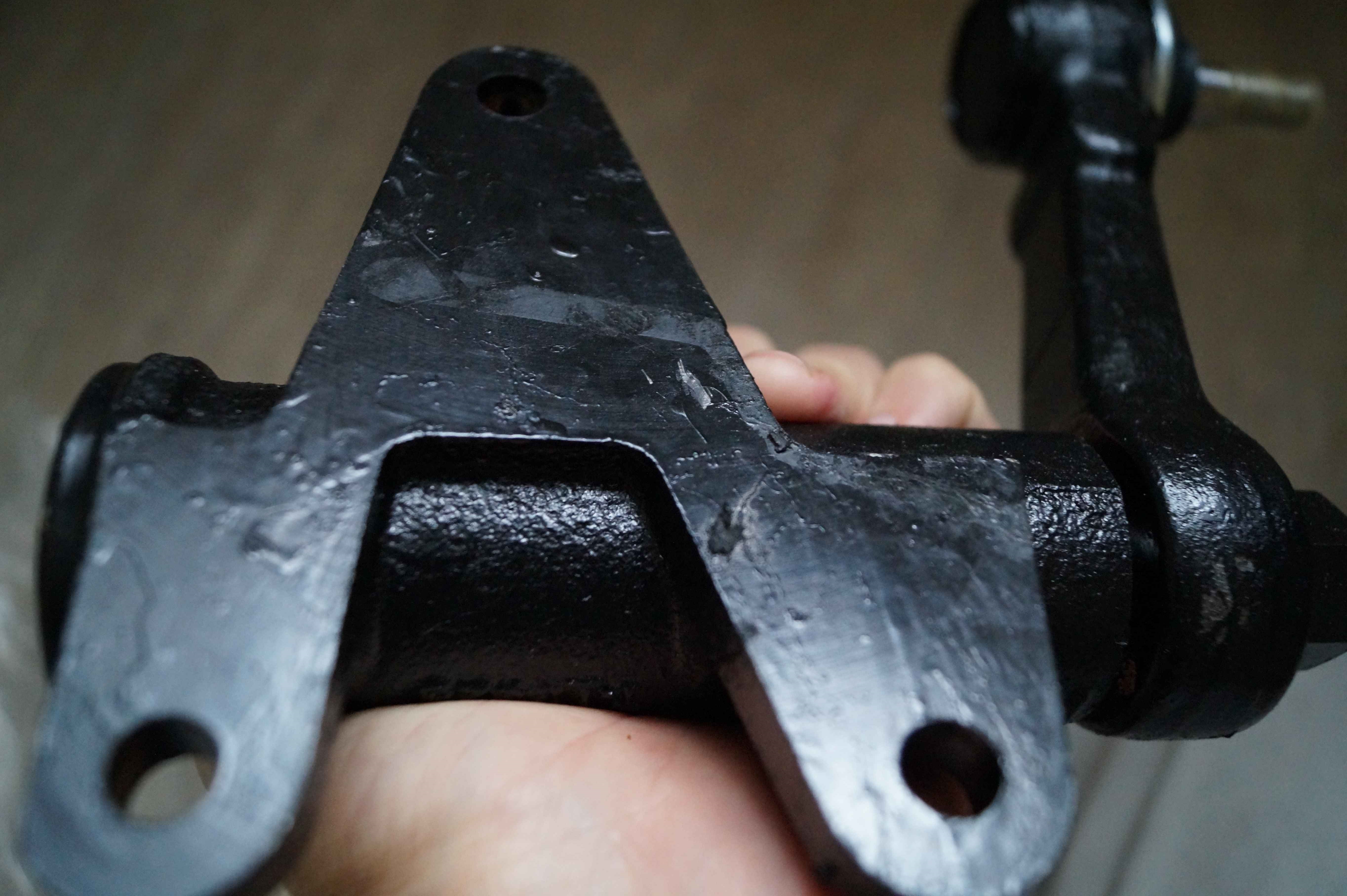

Я тоже ставил оригинал под таким же номером.
так-же погано покрашен прямо с пыльником ( методом окунания с песком) под краской гайка новая и металл тоже
люфтов нет ни на оси ни на пальце! мазь присутствует , ржи нет
единственное что сделал это просверлил с боку отверстие , ввернул прессмаслёнку и прошприцевал
скорее всего это консервационная краска тк большинство таких ЗЧ идут не крашеные
вопрос в каком гараже так погано красят
а) Японском
б) Китайском
в) Русском
г) Малазийском ( ну или где там новые МПС собирают)
а) Японском
б) Китайском
в) Русском
