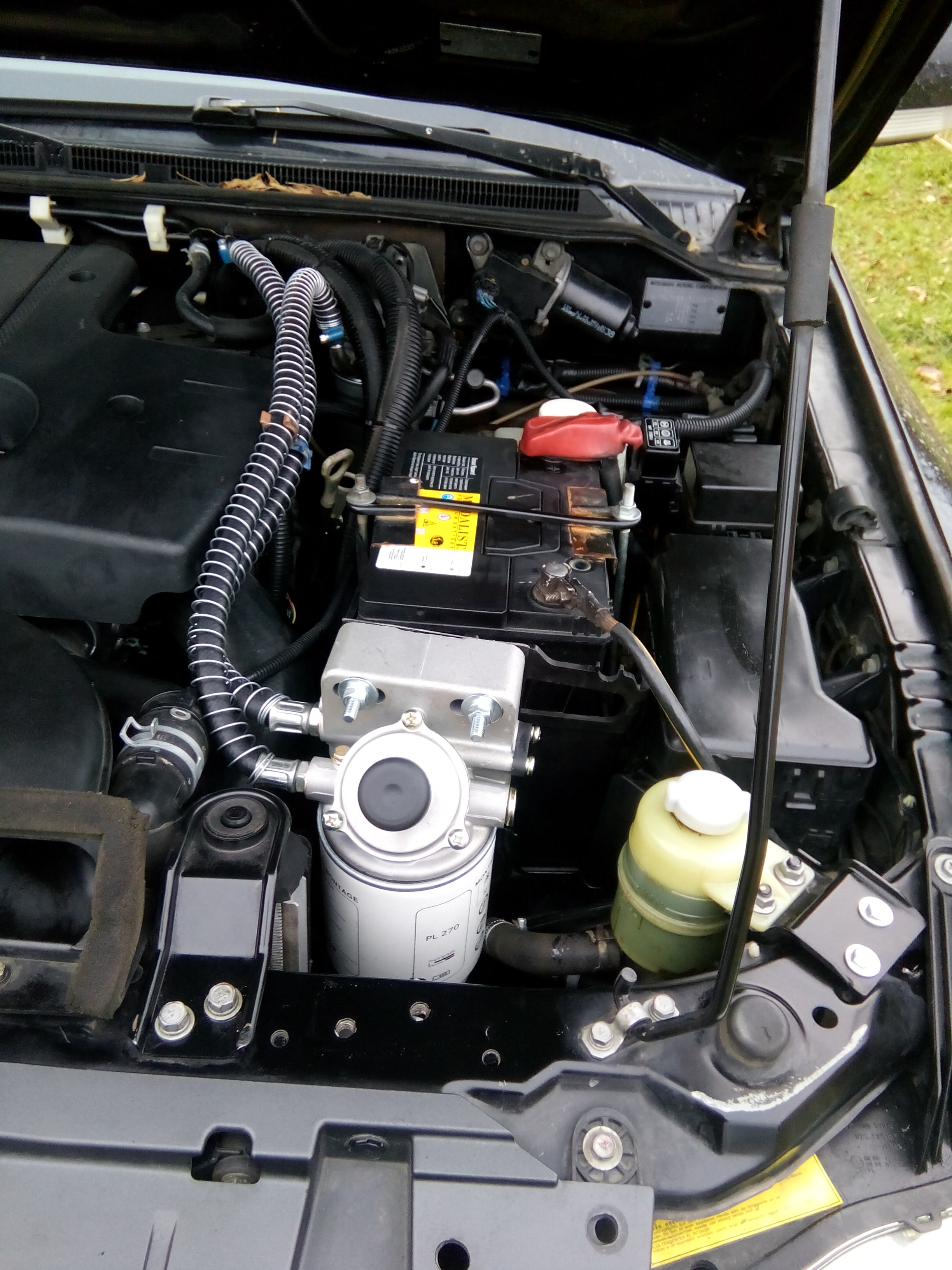

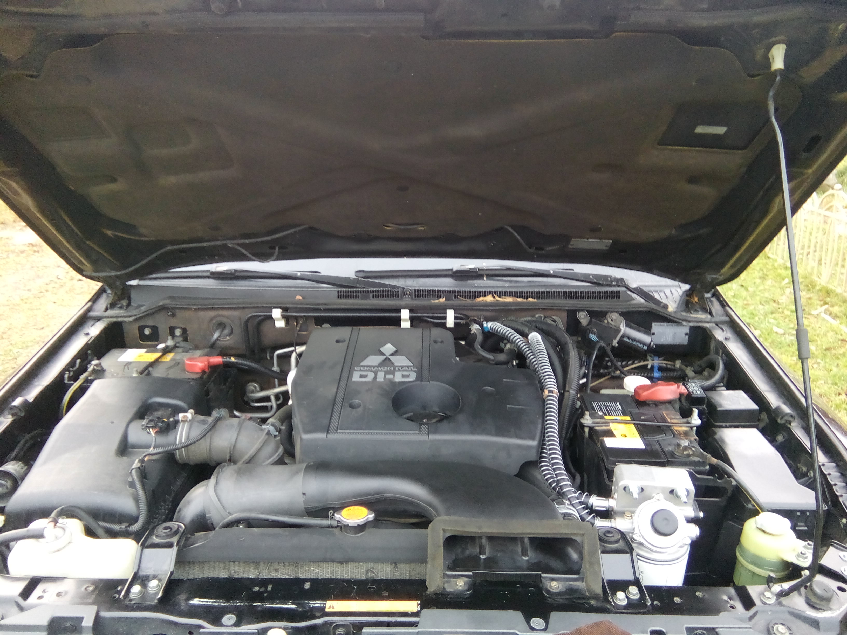

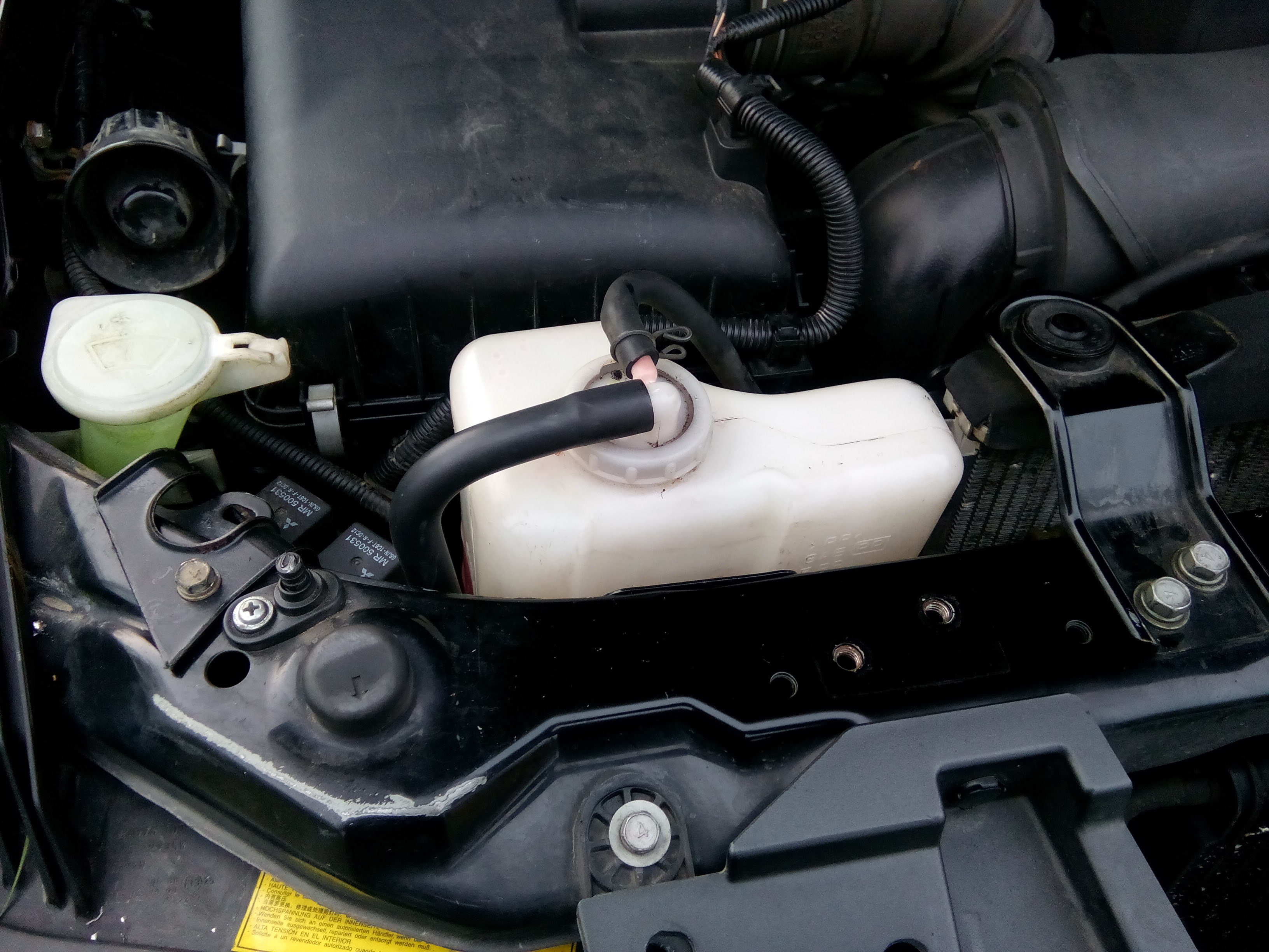

Всем привет. Замучился я от "хорошего" качества нашей солярки и решил поставить сепаратор для дополнительной фильтрации, а самое главное для отделения воды. Прикупил сепаратор PL-270 и подключил перед штатным фильтром. Для установки сепаратора пришлось перенести расширительный бачек и ГУР (Без особых проблем) На все про все ушло 3 часа с перекурами.

Нормальное решение. Тоже думаю над вопросом переноса сепаратора в моторный отсек (у меня он установлен перед радиатором). Сепаратор крепится к пластиковому поддону АКБ, не совсем нравится такое решение? К расширительному бочку ГУР нужен дополнительный патрубок или решилось штатными? Тоже про расширительный бачек ож?
