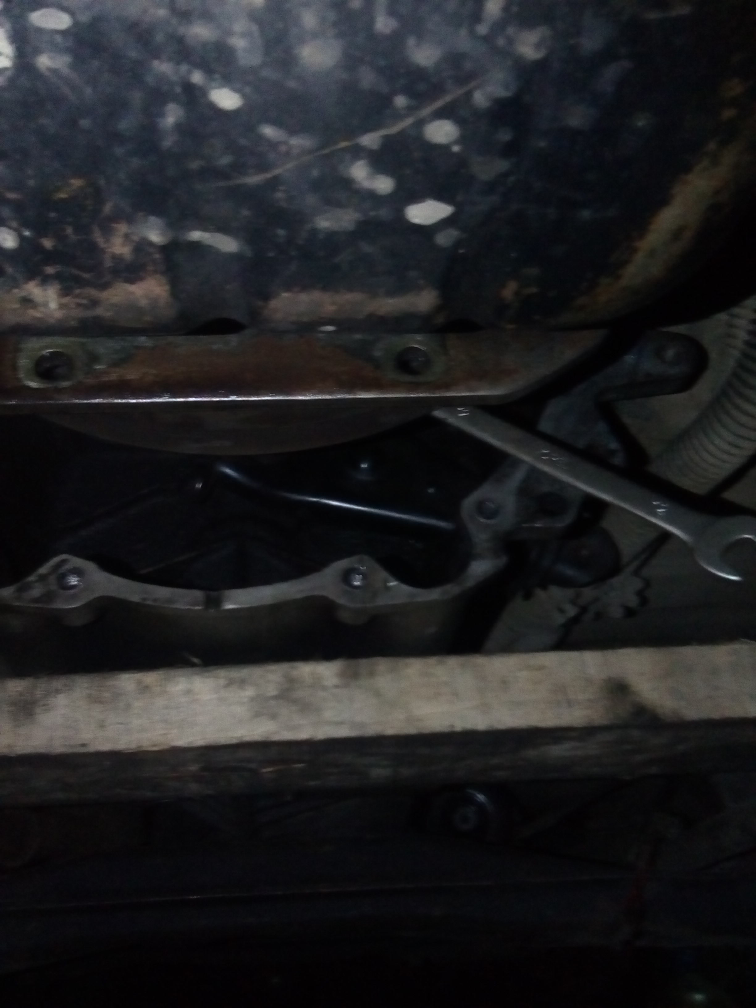

итак сегодня, придя в гараж надо было это дело как то устранять, а коробас ой как не охота снимать целиком....ну думаю :*SCRATCH*: попытаюсь обойтись малой кровью...отодвину и поиз...гибаюсь.
для этого:

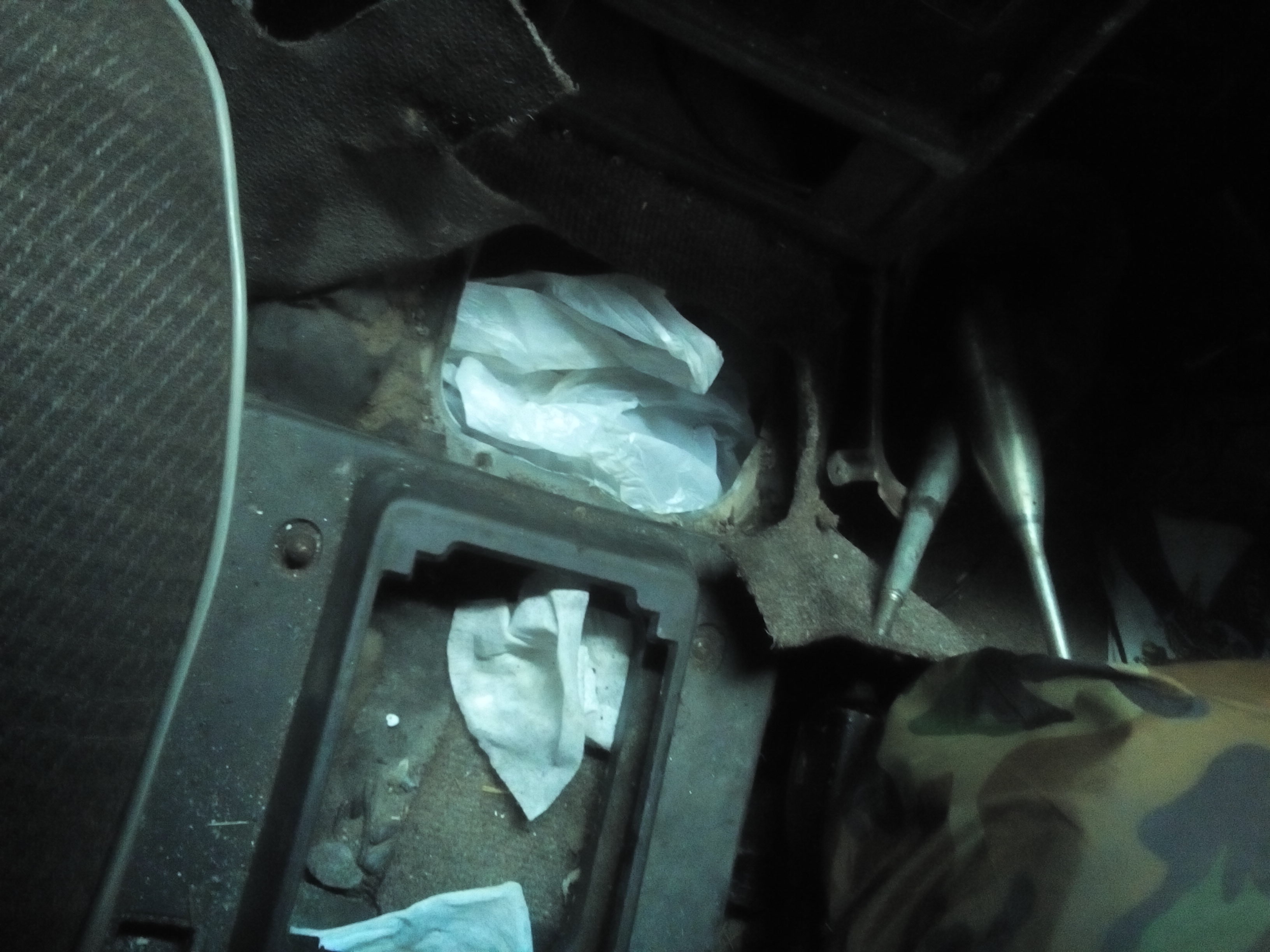

1) отручиваем защиту РК, снимаем боковую подушку РК, сливаем масло.
2) откручиваем оба кардана и снимаем их (в принципе можно и просто подвязать).
3) откручиваем все подряд чтобы снять кулису передач
4) откручиваем тросик спидометра, отсоединяем провода от раздатки
5) далее болты коробки к двигателю,стартер и цилиндр сцепления
6) подушку КПП к поперечине
7) глушак был снят, так что снимать его или нет, нужно по месту смотреть, вроде и с ним все получится

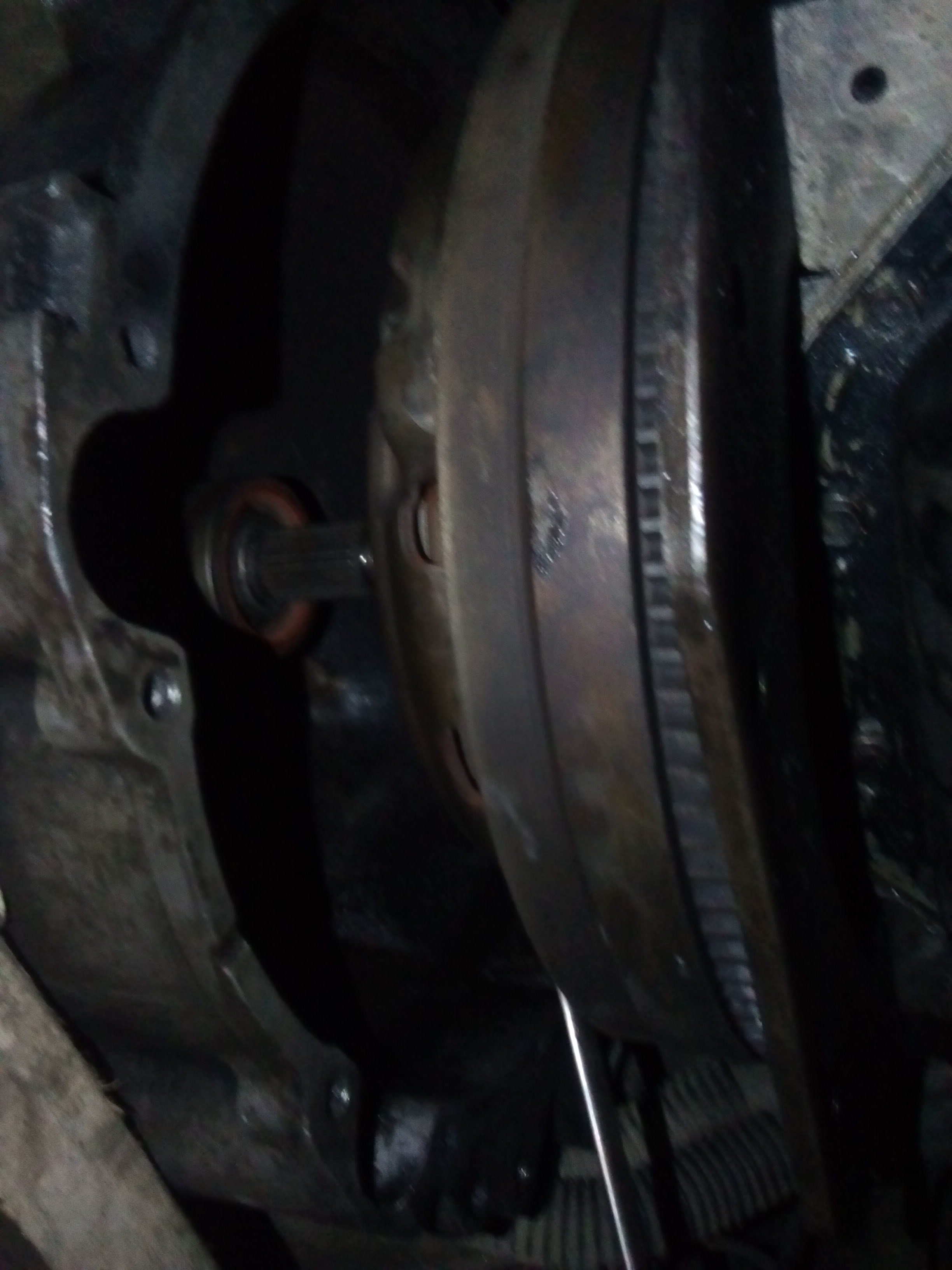

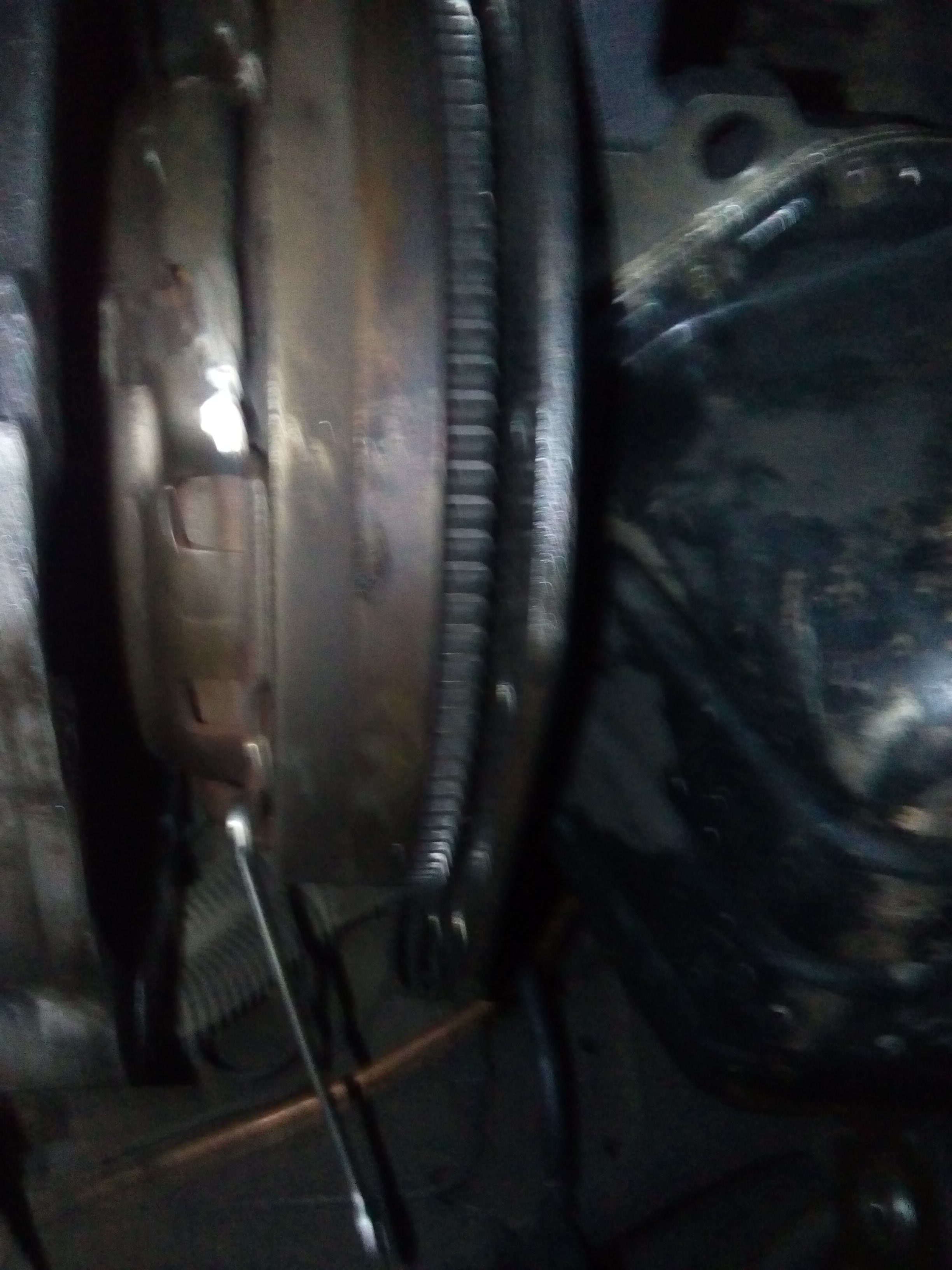

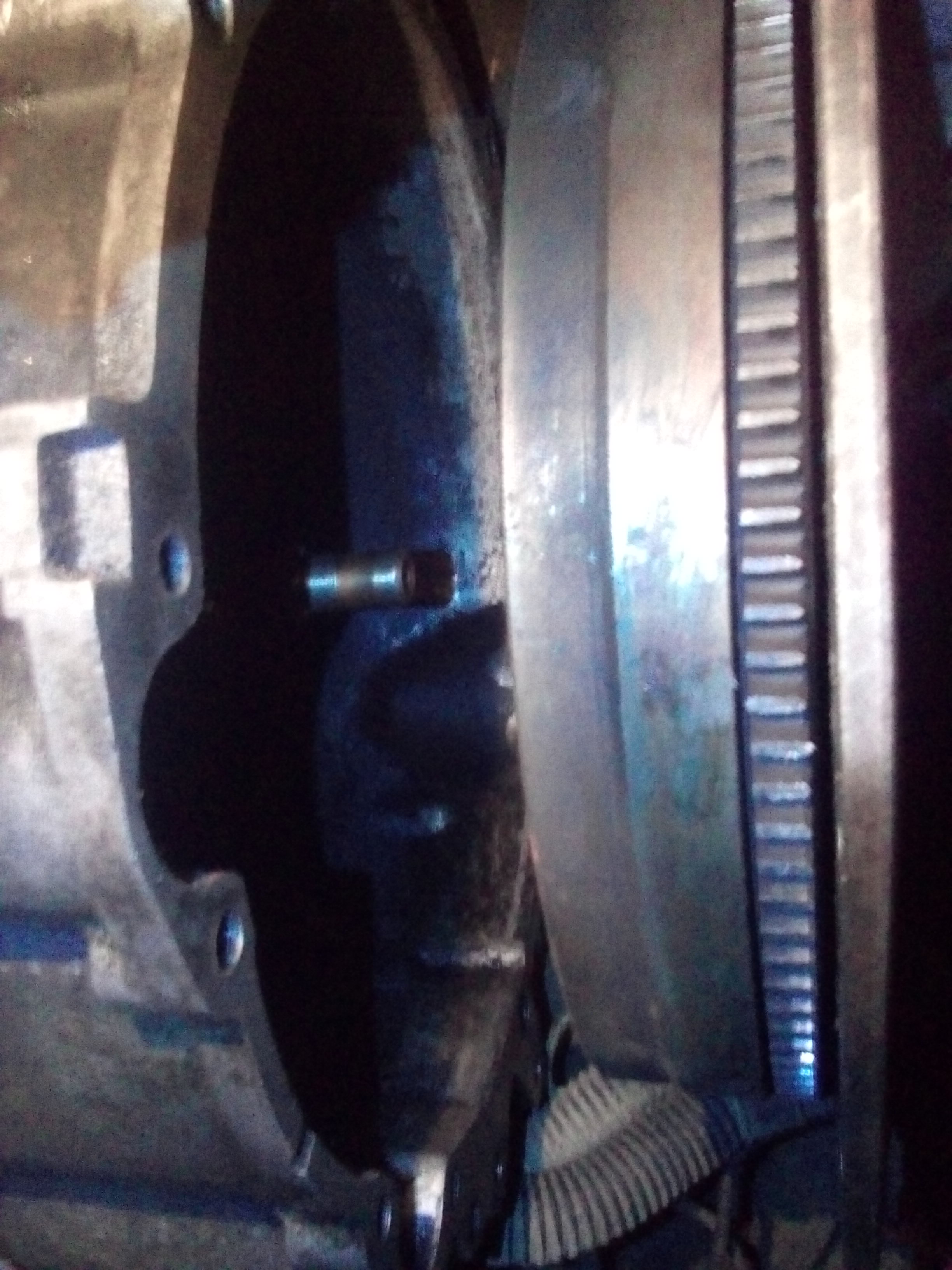

далее с отрезал кусок доски 40ки размером чтобы встала на торсионы и с помощью монтажки начал потихоньку отодвигать коробас от движка, в принципе ничего тяжелого и хитрого, все вышло как по маслу.
полученного расстояния за глаза хватает чтобы открутить корзину, снять диск, ну и попутно провентилировать вопрос замены выжимного и тп....

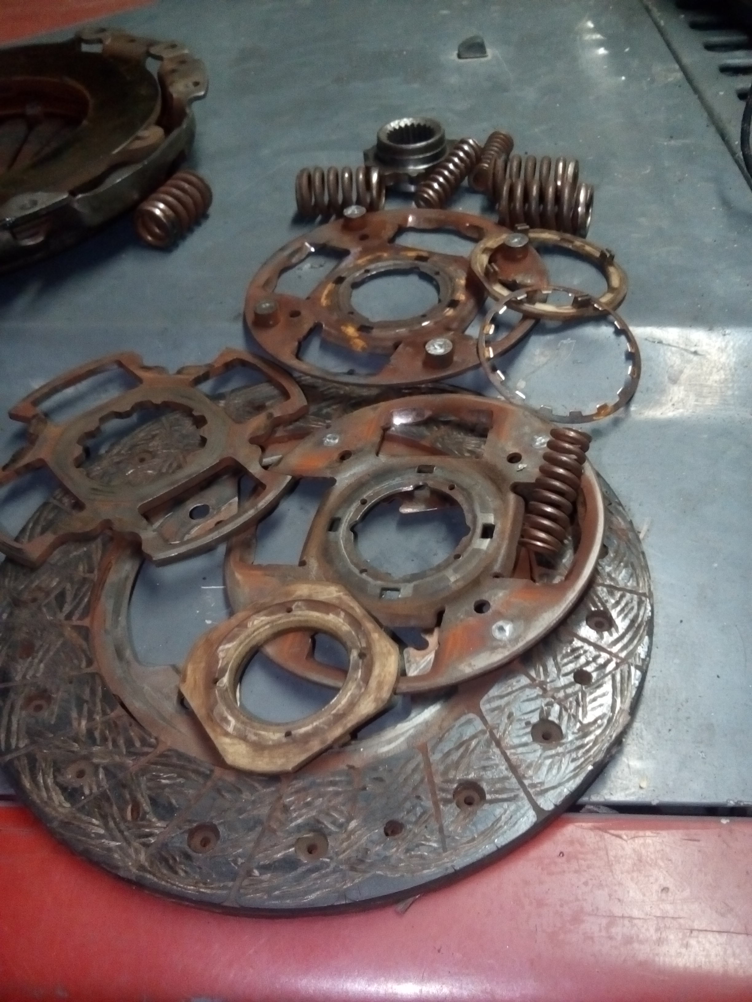

ЗЗЫ осталось понять почему такое произошло, сами накладки диска почти не имеют следов износа, а сам диск развалился.

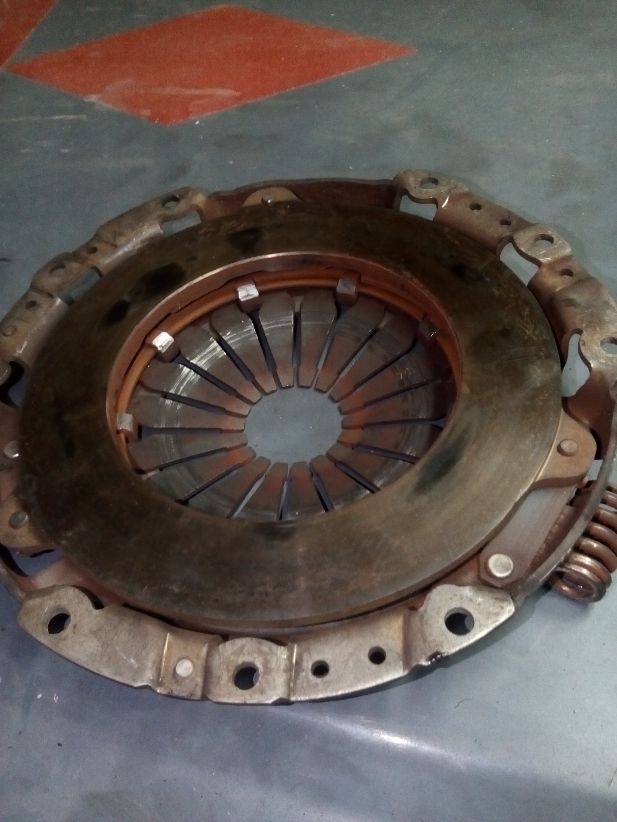

ну и что делать с корзиной, видны следы перегрева....почему и менять или оставить эту корзину.

снятие ручки КПП+РК
снятие ручки КПП+РК

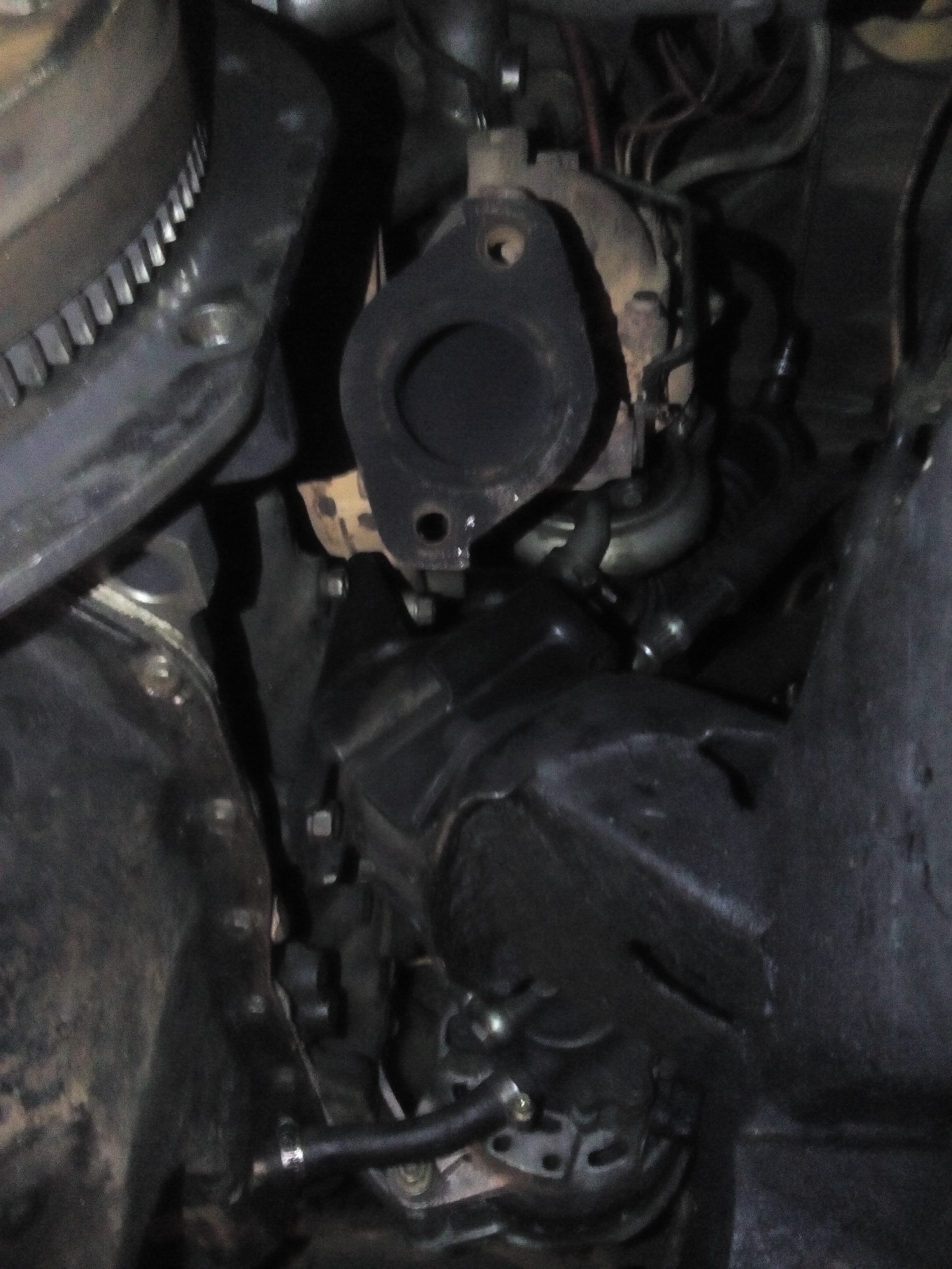

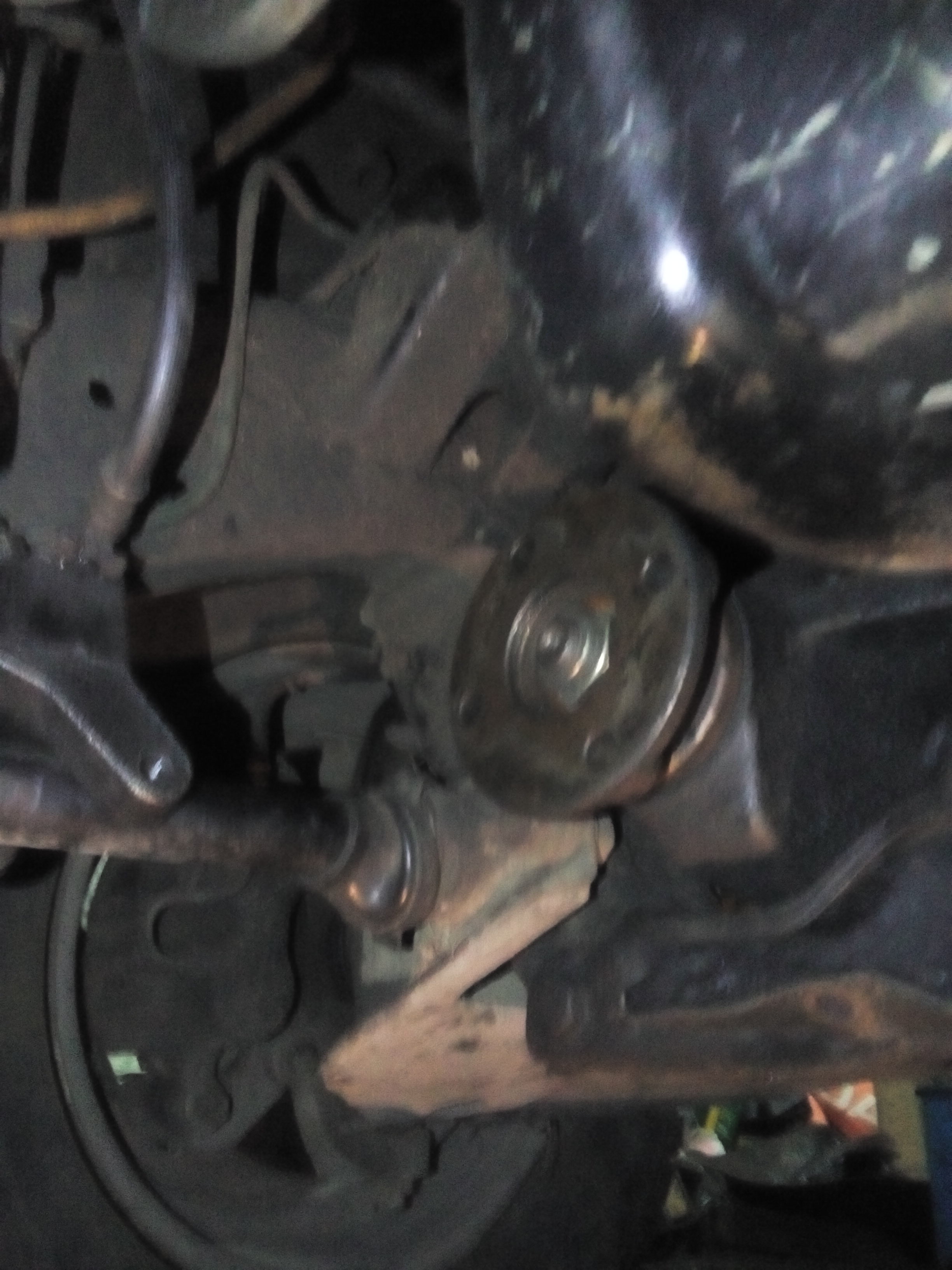

демонтируем передний кардан

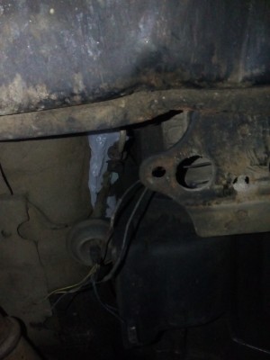

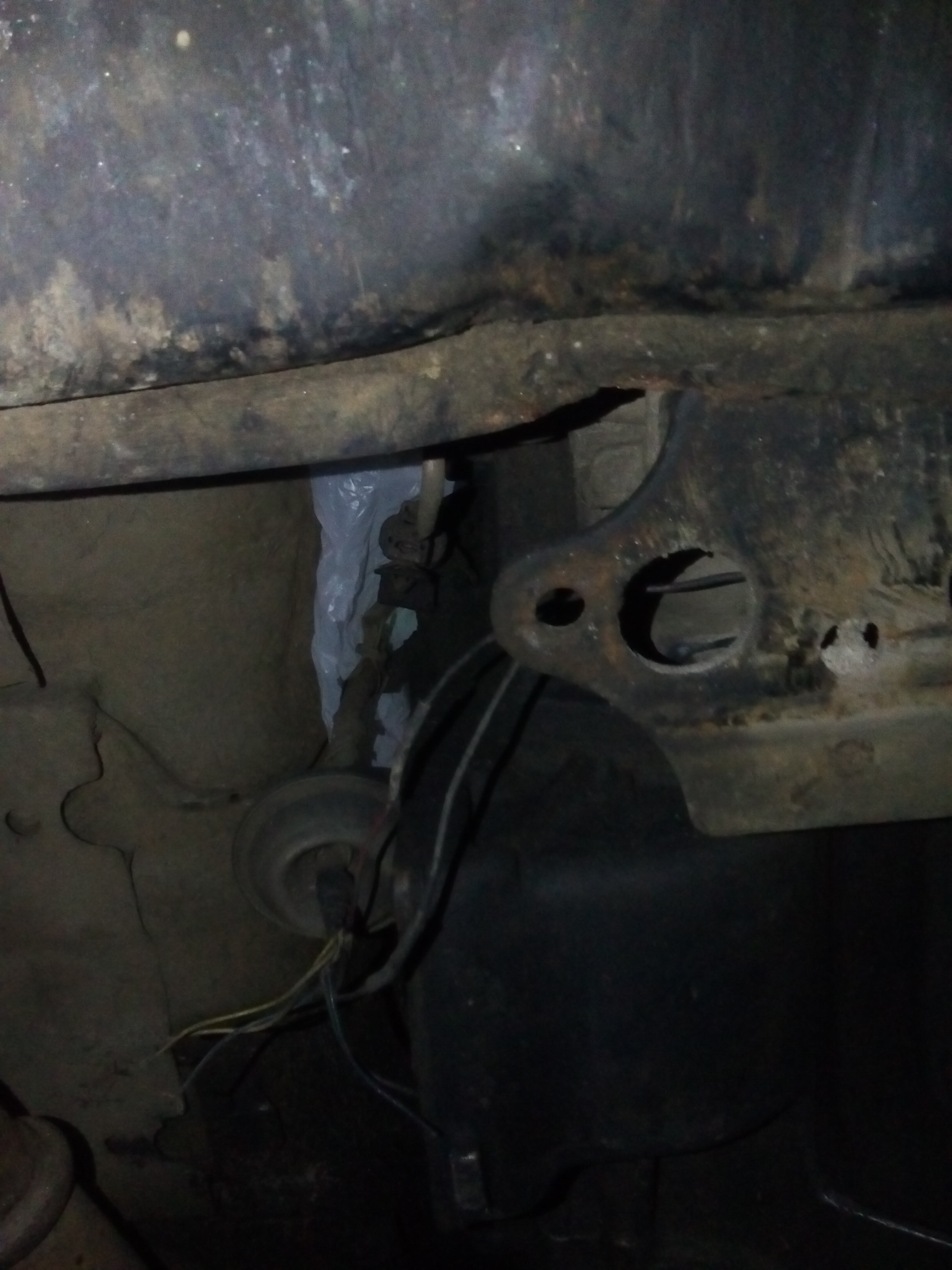

подушка КПП
подушка КПП

полученное окно
полученное окно
снятая корзина
снятая корзина
диск сцепления )))) б/у
корзина
корзина

Вадик, корзину меняй( спалил) и посмотри че с маховиком мож на ем тоже следы побежалости, я всегда сцепу меняю на полу ::-D: на П1 ваще оч просто( все оч доступно, даж бэз лифта) :)
