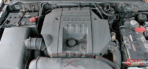

Снятие трубы забора воздуха на зиму
У меня вопрос: чем грозит демонтаж на зиму трубы воздухозабора? Это нормальная практика?

Re: Снятие трубы забора воздуха на зиму
Ну можно ведь подвернуть одеяло, чтоб заборник не перекрывало. А по вопросу - что это вообще даёт? На фото выделил что рекомендовали снять на зиму.дед61 писал(а):Я снимаю уже 5-ю зиму. Когда устраиваешь одеяло на двиг. воздухозабор перекрывается, поэтому снимаю.
Зачем снимать? Ниже температура воздуха, больше кислорода в нём.
Мотору легче работать. Более точно рассчитает компьютер.
Это заблуждение идет со времён карбюраторных моторов, где зимой карбюратор обмерзал, и необходимо было обогревать воздух входящий в него.
Не майтесь дурью.
Не майтесь дурью.
В первую очередь тем, что с вентилятора в воздухозаборник будет закидывать всю пыль и грязь, что Вам встретится. А при штурме водной преграды, а зимой, например, можно неожиданно в глубокую лужу код лёд провалиться, ещё и гидроудар получить будет на порядок проще.winter1971 писал(а):У меня вопрос: чем грозит демонтаж на зиму трубы воздухозабора? Это нормальная практика?

При заборе из под капота мотор как минимум прогревается быстрее, что в уловиях Ямала весьма может быть полезным.
