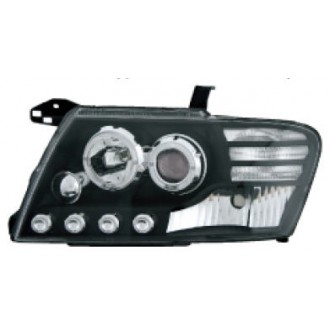

народ, кто ставил такие фары на паджеро-3, коково оно, естьли там корректор, можноли их ставить с ксеноном чтобы было всё законно (по маркировке на фаре-стекле) ну и ваще как ощущения?
Интересует:
1. регулировка положения крутилкой там есть как на штатных фарах?
2. маркировка стоит разрешающая ксенон?
3. Светят существенно лучше штатных, или хуже?
4. И прочие ощущения какие?
5. после дождей и моек не текут - не потеют?

У меня стоят год. Поискал бы соответствующие темы, прежде чем новую заводить.
http://www.pajero4x4.ru/bbs/phpBB2/view ... 0#p2143174
Не текут, не потеют, светят лучше чем штатные, которым просто был "капздец" ::-D:
На ксенон лично мне покласть. Езжу на штатных лампочках, которые были в комплекте. Корректора нет, крутятся и настраиваются отверткой.

Добрый вечер!Тоже с такими катаюсь..Брал без ходовых огней,теперь жалею.Подсветку А-ля БМВ подключать не стал.В ближнем ксенон + модуль розжига уместился в корпусе фары.Дальний отстой,сильно не беспокоит тк хватает ближнего.Корректора нет но настроился на стенде легко и один раз да еще и забронировался пленкой.В общем неплохой вариант..не потеет,амальгама не облазит и пластик не желтеет.

без ксенона к тебе никто не докопается и вопросов не возникнет, т.к. это официальная реплика на родные фары.
сами-то по себе неродные фары никак не запрещены, если они правильно настроены.
ну или, например, откуда Гаишнику знать что за фары ставились в данную машине на конвейере? Мицубиси? Депо? РОЛФ Exclusive? А может EagleEyes?
на этот вопрос не ответит никто, даже вызванный на место техинспектор. в лучшем случае заключат, что все подключено и работает нормально, никаких видимых изменений в конструкции не видать (щелей нет, все стоит ровно и выглядит родным).
а запрещены именно несоответствия излучающих приборов и конструкции самой фары.
а насчет ксенона, на сколько я помню - там как минимум сразу выскакивают требования в виде омывателя и наличия корректора...
если ксенон есть, а этого нет, можно уже только за это нагибать, глубоко не разбираясь.

на них должна быть маркировка DС или DCR
с галогеновой можешь смело ездить, ну и с "товарищем" я думаю ты сможешь договориться :)

Маркировка на стекле фары ,должна соответствовать установке газоразрядных ламп ... но и на корпусе фары должна быть маркировка(не всегда), омыватель в наличии ,без него не прокатит . А вот с корректором не всё однозначно,на многих авто из штатов ,и из япии ставили штатный ксенон,без корректора,так что гайцы особый упор на корректор, не делают. Показывал специально ,свои фары с модульной оптикой(эксклюзив)знакомым из гаи, всё в норме по ближнему (ксенон,галоген),дальний только галоген.

На самом деле фары отличные за свои деньги.
Извращенцы пусть колхозят ретрофиты и прочую чушь, регистрируют ксенон и трясутся перед постами гибдд.... , а меня вполне устраивает и свет и ходовые огни. И сразу все комплектом "из коробки".
И да, это не китай. Отучаемся пытаться опустить перед изучением матчасти.

Итак, вот инфа по передней тюнинговой оптике
MZ312420 - оптика Exclusive-Dakar 00-06 (ксенон без корректора)
Z4219411 - тоже для exclusive
EAGLE EYES
  • MB304-B1WHW-2V .... черные (для Montero 00-06) (аналог DEPO MBPAJ00-003BH-N)
  • MB304-B1WHW ........ то же самое, но без DRL (аналог DEPO MBPAJ00-002BH-N)
  • MB304-B0WHW-2V .... хром
Применяемые лампы: H7/H1
Линзы в ближнем свете фар обеспечивают чёткость и яркость контура светового пятна, что положительно влияет на безопасность движения в случае установки ксенона.
Дизайн фар дополняется дневными ходовыми огнями в форме светодиодной полоски, габаритные огни - "ангельские глазки".
Габаритная лампочка и лампа поворотника в комплекте не поставляются - переставляются вместе с патроном со штатной фары.
