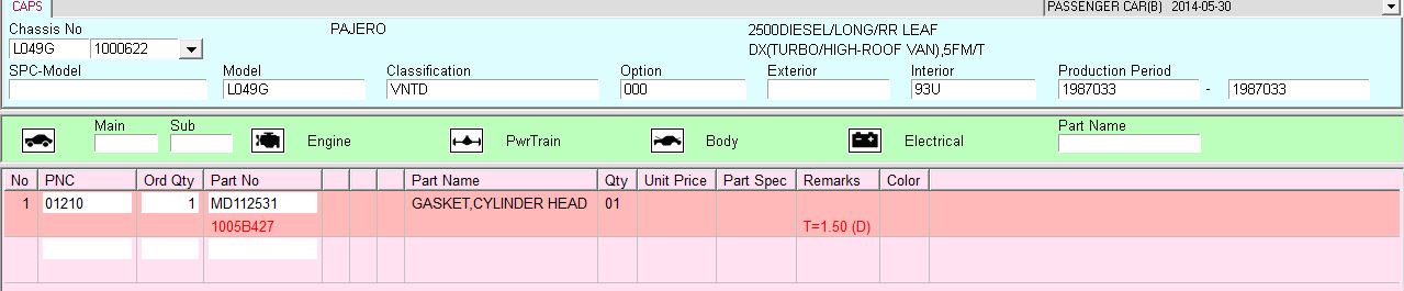

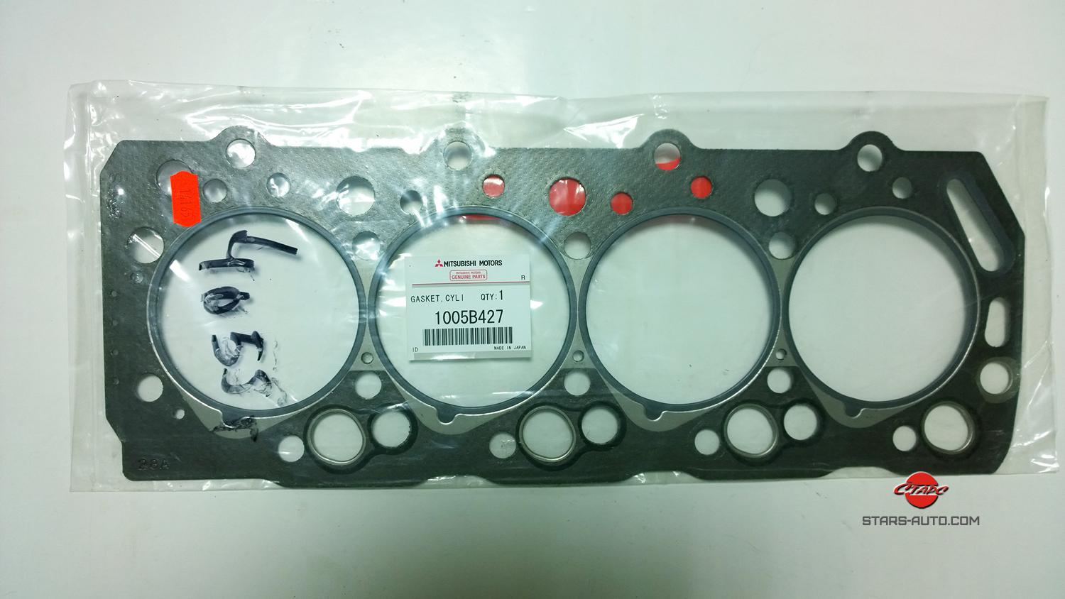

А какая из этих прокладок имеет размерность D (4 отверстия)?
MD 112531
1005B427
MD302892
MD137976
Последний раз редактировалось D.Fort 10 ноя 2015, 23:46, всего редактировалось 1 раз.

302892 но бьется только по деликеD.Fort писал(а):Понятно,спасибо.SNOOPER писал(а):1 Прокладок под расточенные поршня не бывает в принципе, ибо диаметр отверстия можно сказать универсален.
Прокладки разные по толщине, в зависимости от выступания поршня.
2 Головка поддаётся шлифовке на плоско-шлифовальном станке, тоесть кругом, а не резцом.
3 Стрелка на указателе начинает хоть какое то движение в сторону Н при температуре выше 100 гр. Так что перегреть можно на раз.
4 Опрессовать всё же стоит по любому.
5 Если делаете на сами, меняйте сервис.
MD 112531
1005B427
MD302892
MD137976
MPS 2003 г.в. 4D56 133HP (скептикам сюда http://de.wikipedia.org/wiki/Mitsubishi_Pajero_Sport) продана

Вот нашёл фотку 1005B427, тоже 4 отверстияduratrak писал(а): 302892 но бьется только по делике

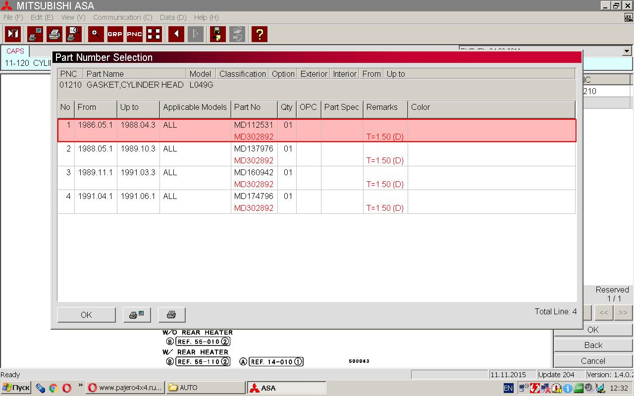

Красный цвет, означает заводская замена.D.Fort писал(а): А какая из этих прокладок имеет размерность D (4 отверстия)?
MD 112531
1005B427
MD302892
MD137976

А мне вот это показывает)SNOOPER писал(а):Красный цвет, означает заводская замена.D.Fort писал(а): А какая из этих прокладок имеет размерность D (4 отверстия)?
MD 112531
1005B427
MD302892
MD137976
