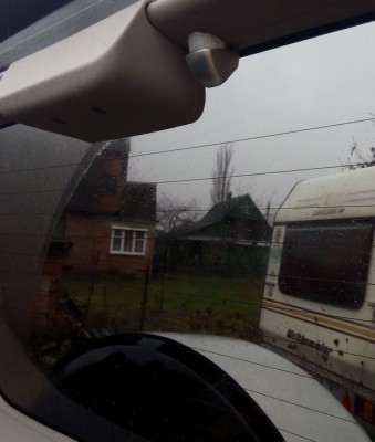

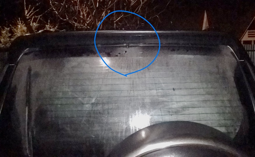

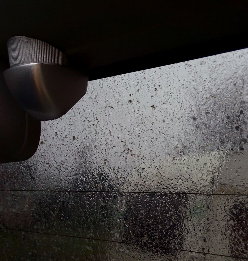

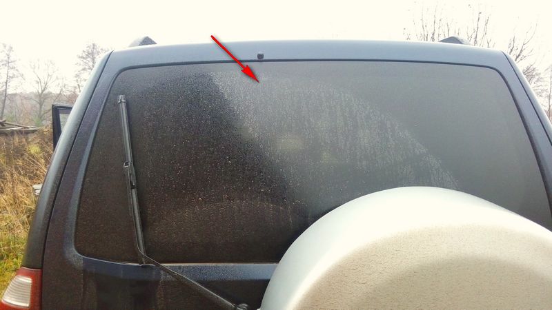

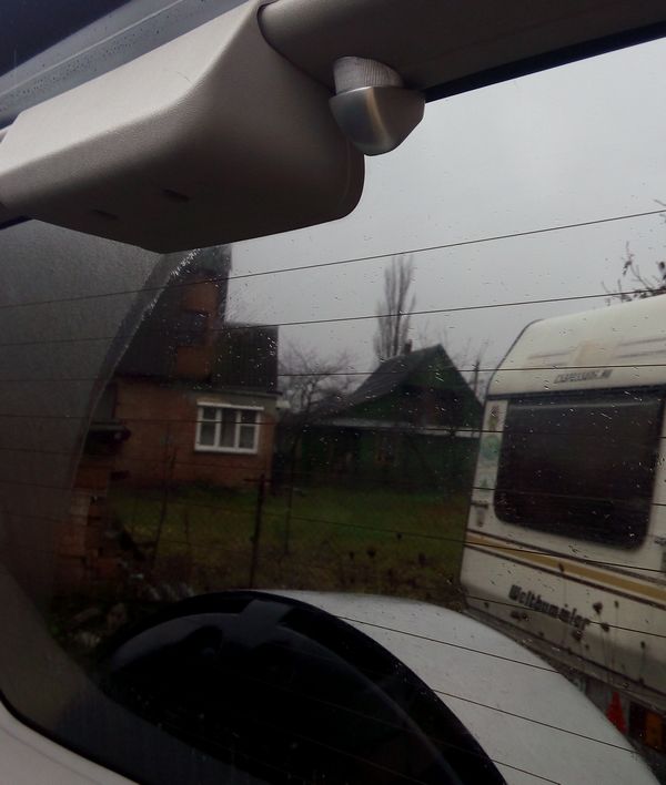

Я установил на верх заднего стекла изнутри, как раз под "пискалкой" омывателя. Конечно, углов бампера не видно, но я и не собирался миллиметры ловить. На шар дышлом попасть помогает.
Зато в любую погоду побрызгал, дворником протёр - ОК.

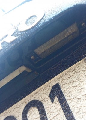

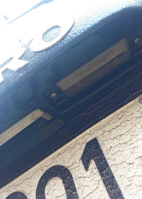

Я купил камеру которая ставится взамен штатного плафона освещения номера. Поставил заместо плафона, который ближе к запаске.
Всё видно великолепно: видно фаркоп и колесо запаски - это какраз две крайние точки зада автомобиля. К стене паркуюсь ориентируясь на запаску, а к бордюрам (и к другим машинам) - ориентируясь на фаркоп.

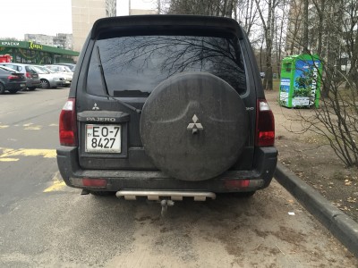

Ну, это смотря кто как и где ездит...SmoAG писал(а):Ну у меня стоит около полугода, ни разу не протирал, посмотрим что зимой будет
Сегодня прохватил 10 км по мокрой гравейке:
Несмотря на наличие задних брызговиков, вся корма покрыта песком. После высыхания он станет белесым. И над номером тоже.

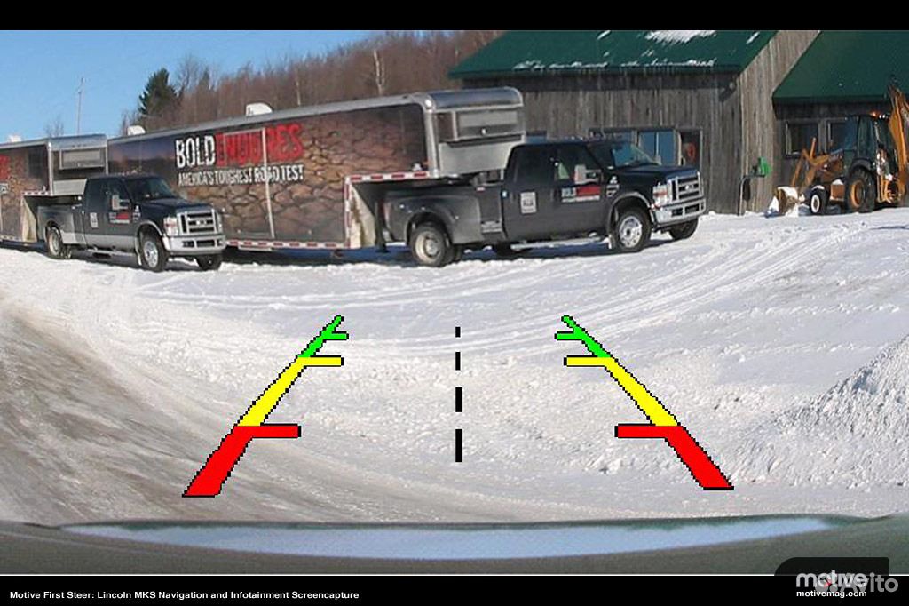

У меня камера под стрелочкой. Тоже из-за грязи ничего не видно. Но это не проблема. Пару взмахов дворником: Очень помогает сдавать задним ходом по бездору или в лесу. Камера стоит почти по центру.И маркеры колеи(цветные пунктиры на изображении) практически соответствуют действительности.

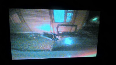

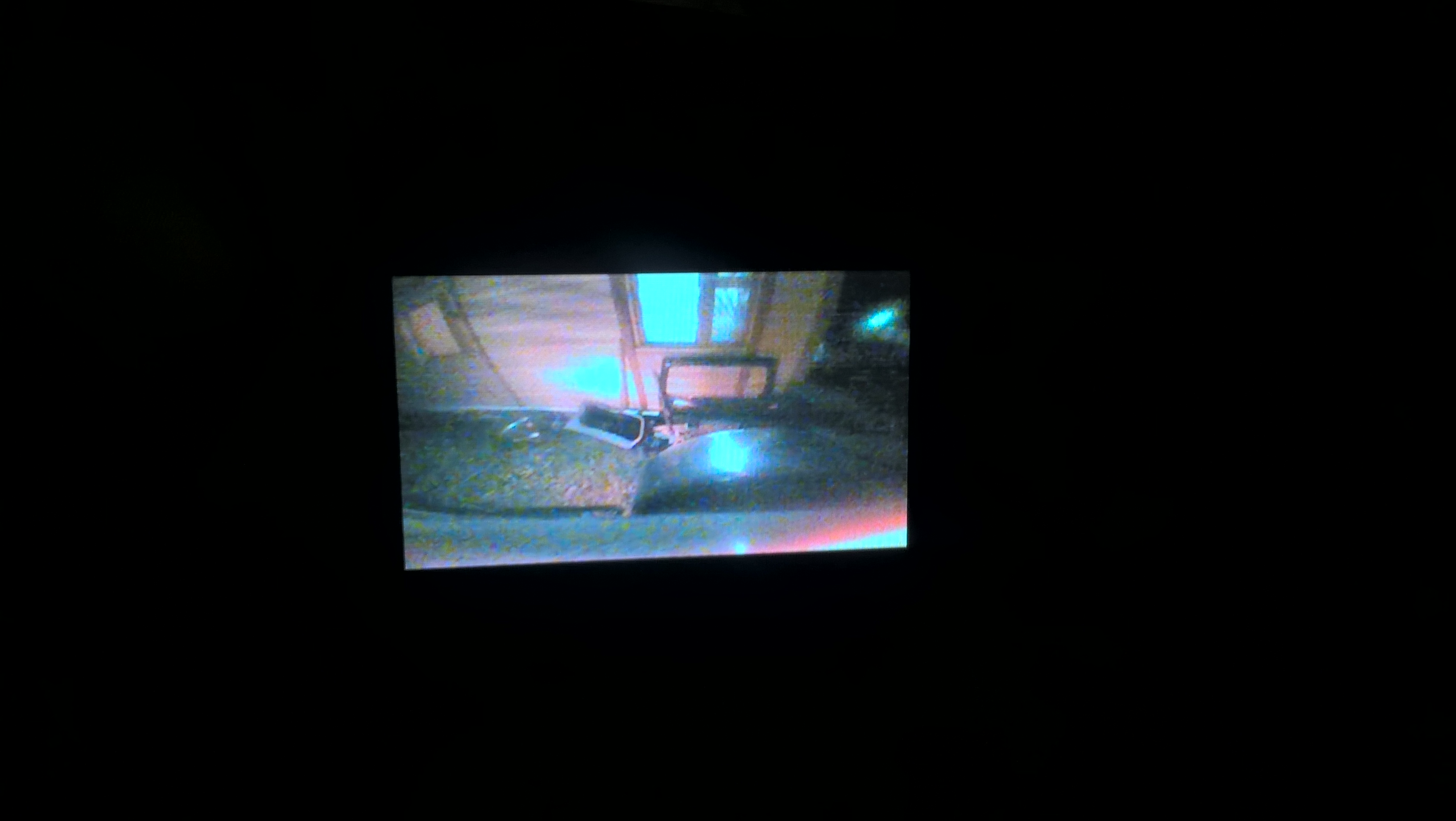

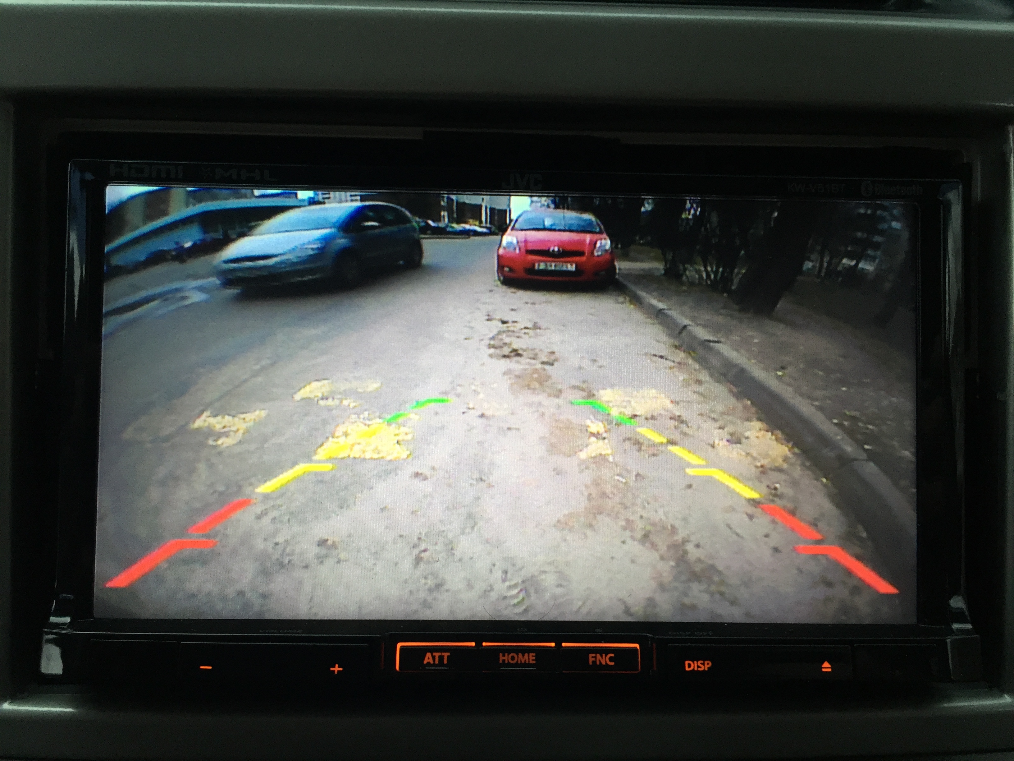

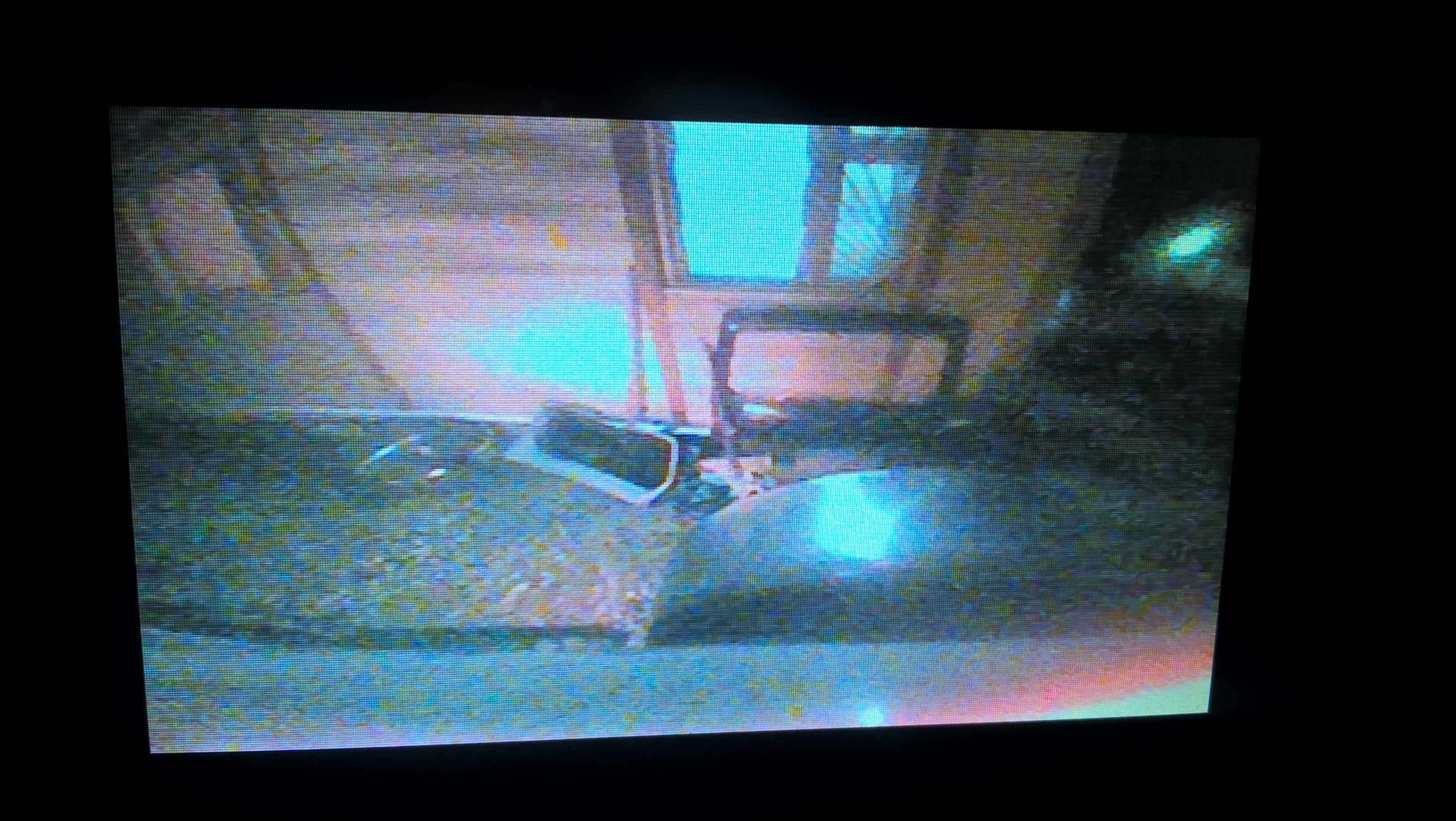

У меня в спойлере. Вот так выглядит и показывает( снимала в темноте, но вроде видно):DENIK83 писал(а): Мне вот думается впендюрить её в район спойлера заднего или может на саму запаску сверху. Вот и интересно был ли опыт установки у кого именно в эти места и каков результат ))

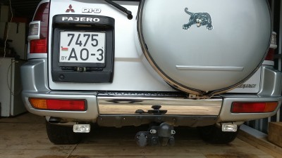

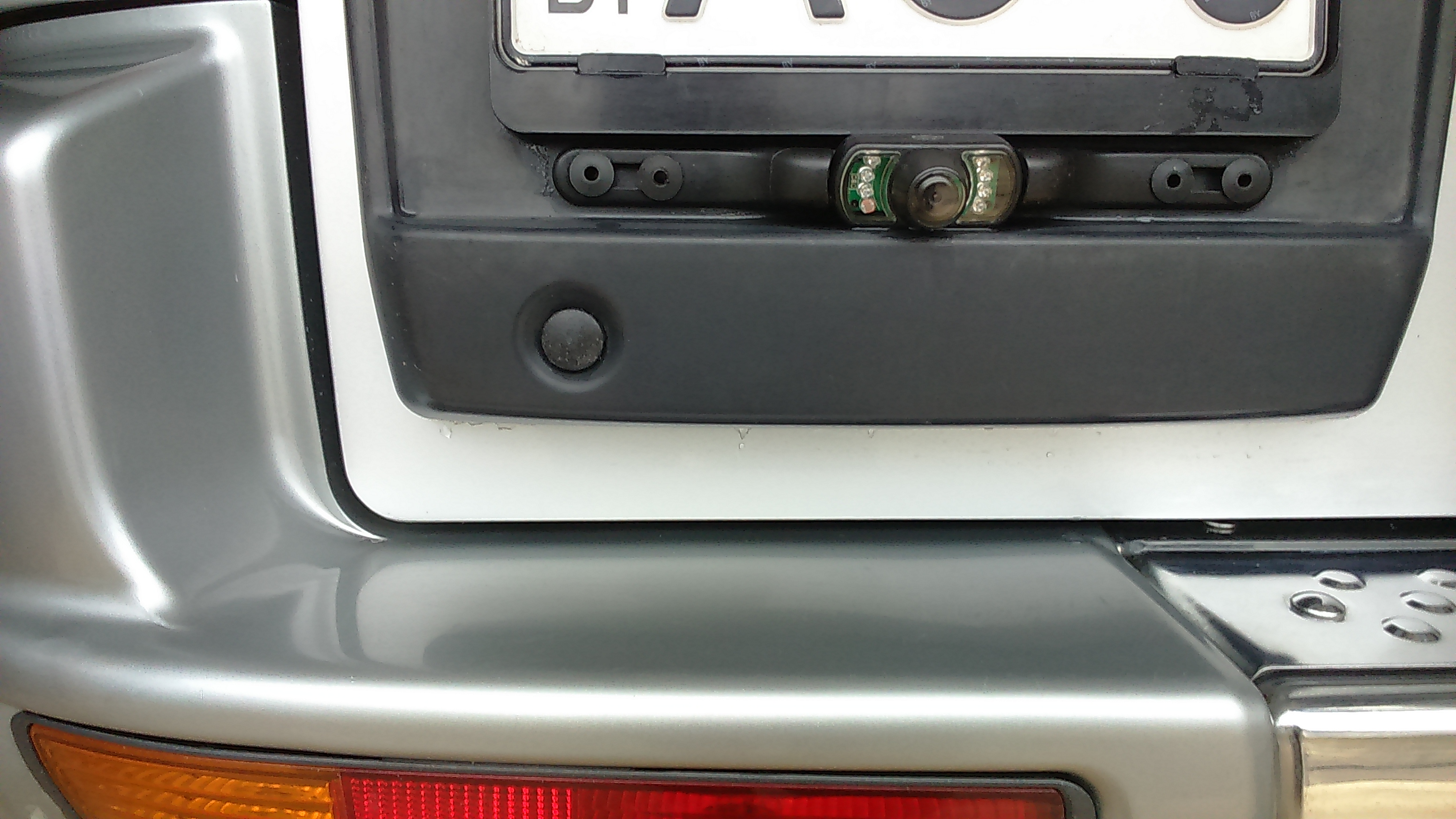

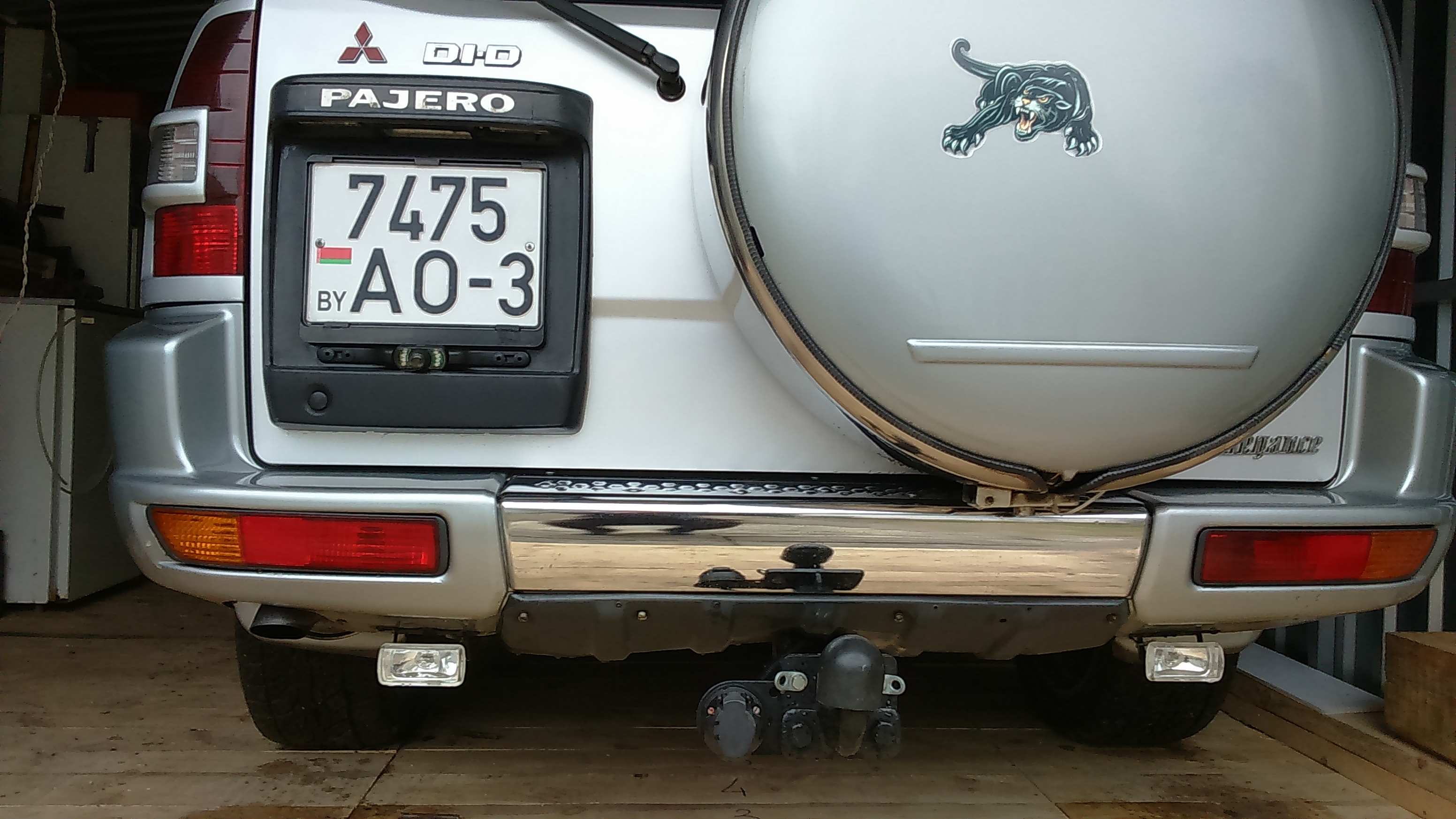

Я сделал так...DENIK83 писал(а):Поделитесь пожалуйста опытом, где лучше всего установить камеру заднего вида, для лучшего обзора, с учетом что запаска на двери

+1 в спойлере, видно запаску и фаркопа шар, парковаться задом до см без проблем. Вытирать редко приходится.

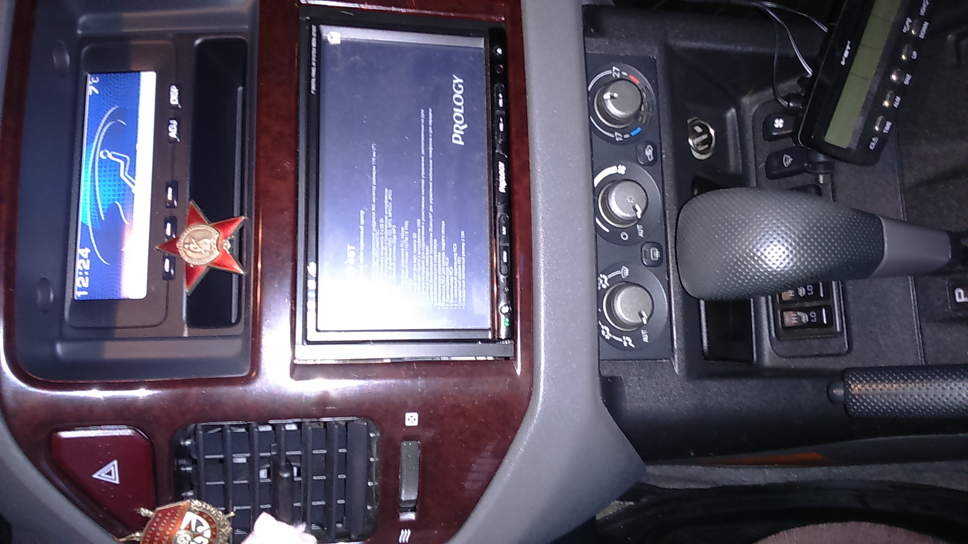

Земеля, пленочку с экрана и целофан с пультика сними. Моветон
Всем добра!
- Aleks_I
- Сообщения: 663
- Зарегистрирован: 02 дек 2013, 20:58
- Двигатель:: 4м41
- Мой автомобиль(и):: Мицубиси Паджеро 3 2002 год 3.2 DID VIN JMBLYV78W2J007537
- Откуда: Гомель
- Благодарил (а): 24 раза
- Поблагодарили: 13 раз
Re: Где оптимально лучше установить камеру заднего вида.
Зачем ???Непопаджеро писал(а):Земеля, пленочку с экрана и целофан с пультика сними. Моветон

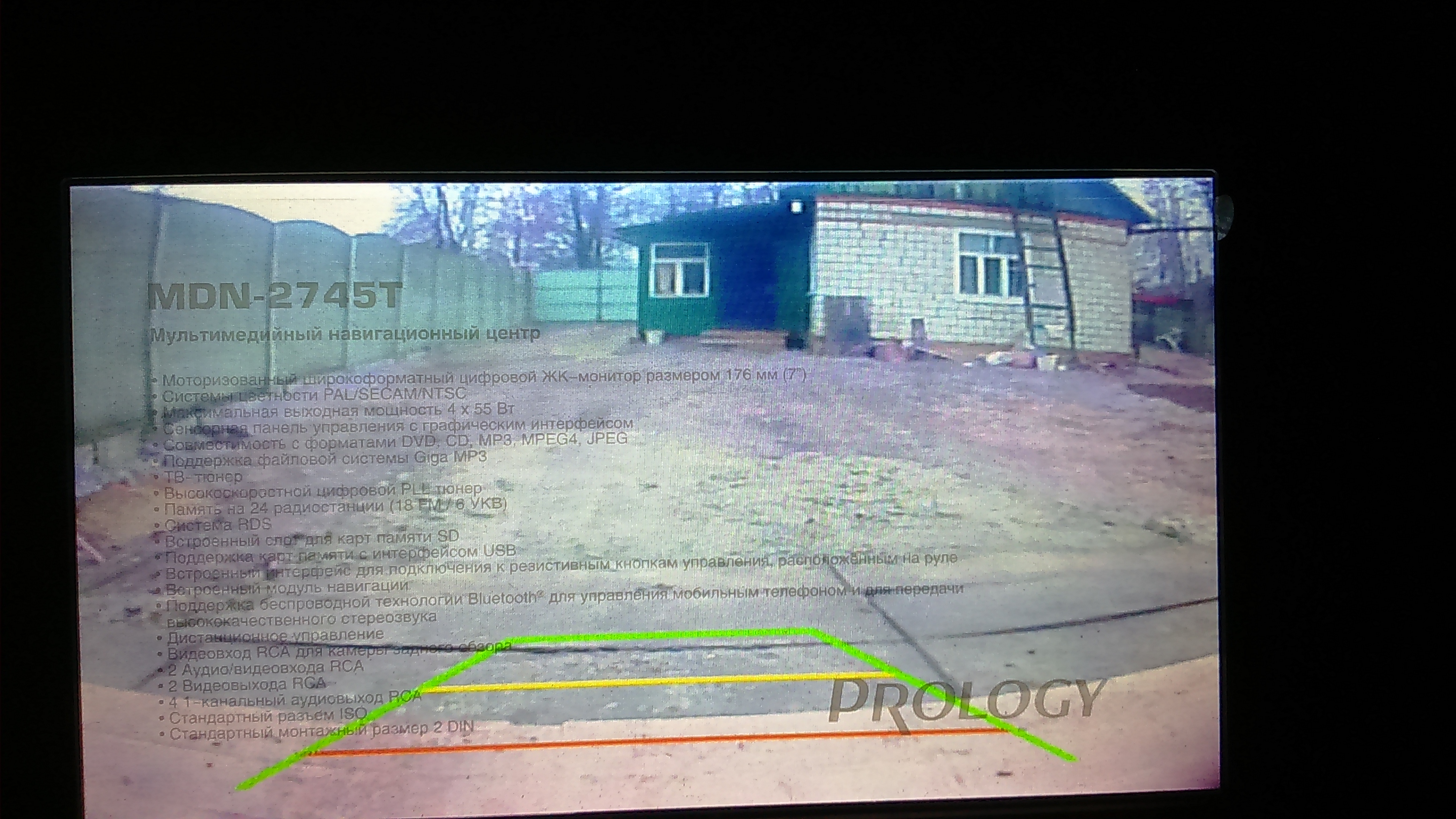

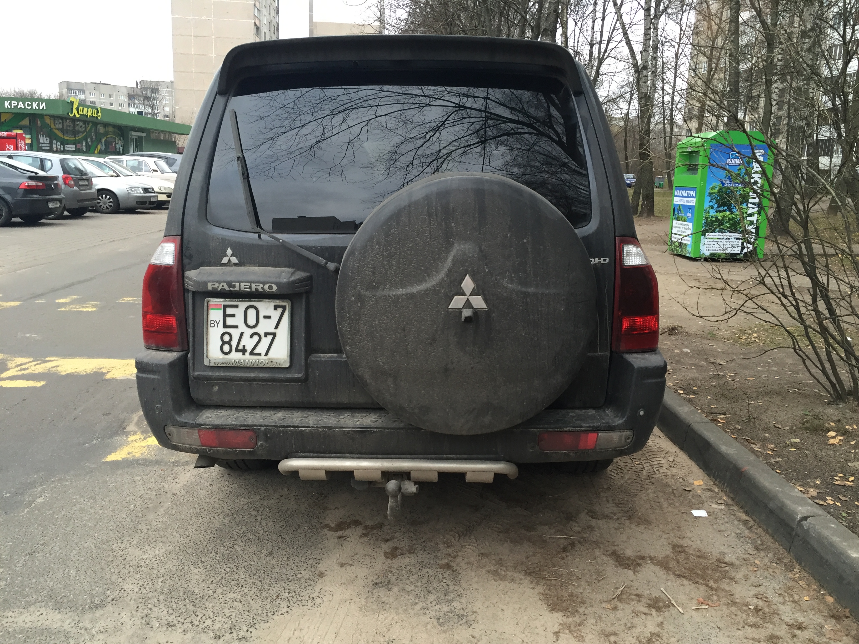

После создания темы вот и я поставил камеру, вместе с заменой штатной магнитолы)) камеру все-таки решил поставить прямо на кожух запаски. По факту самый низ экрана- это крайняя точка соприкосновения фаркопа. Можно припарковаться с точностью до 1см))
И каким святым духом грязь (которой щедро покрыт кожух) будет отталкиваться от камеры?
Под "козырьком" госномера и на спойлере пыли поменьше.
Да и замена запаски - танцы с бубном проводом?
Про внешний вид молчу
Спасет ситуацию только виниловая пленка - можно стилизовать под зрачок
Всем добра!

честно говоря, реализация не очень...DENIK83 писал(а):После создания темы вот и я поставил камеру, вместе с заменой штатной магнитолы)) камеру все-таки решил поставить прямо на кожух запаски. По факту самый низ экрана- это крайняя точка соприкосновения фаркопа. Можно припарковаться с точностью до 1см))
если просто какие-то идиоты не оторвут, то загрязняться будет ежедневно.
Самая лучшая реализация пока была у Непопаджеро (http://www.pajero4x4.ru/bbs/phpBB2/view ... 1#p2301779)
Поначалу когда он описал идею, хотел было возразить по ряду пунктов, но когда появились фотки реализации - сразу оценка 5+.
И сама камера в дизайн салона, и не запачкается никогда, и обзор шикарный. Просто не к чему придраться.
