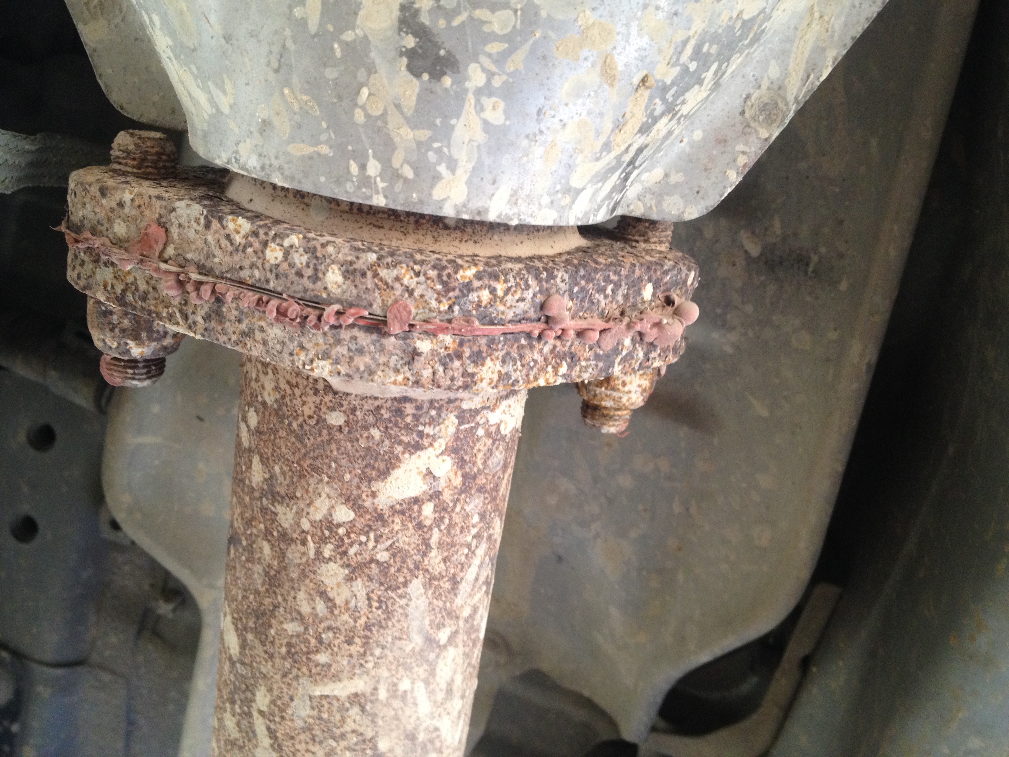

И кстати началось это так машина была у костоправа недельку полтора без движения. После окончания работы я пришел за машиной завел её и сразу не понравился запах и как работает глушитель, посмотрел снизу и там кто то пытался открутить пружинный зажим и сам задний катализатор, но до конца не закрутил. И я снова оставил машину мол сделай глушак или давай новый покупай. И они сделали там где пружинный зажим и сам кат. сделали герметиком и закрутили, вроде звук исчез, но запах остался. Вот так....

Re: Сильная вонь из выхлопа
Сообщение SmoAG »
Украсть? Кат? Его цена бу 3000 рублей, с трубой пусть будет 5.
По фото не совсем понятно, это что за герметик? Обычный резиновый? Или же это цемент для выхлопных систем? Если резиновый, то это можно не убирать само сгорит;) его нужно заменить на прокладку новую, тут и заменители подходят хорошо. Стоят 150-200 рублей. Для себя снимите и посмотрите, возможно они вам кат выбили

Сообщение Хасан »
SmoAG писал(а):Украсть? Кат? Его цена бу 3000 рублей, с трубой пусть будет 5.
по моему обычный резиновый герметик. У нас 2 катал.? или 1? Вот это тоже кат который на первом фото возле масляного фильтра.?

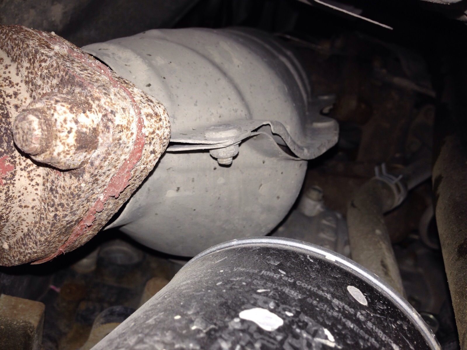

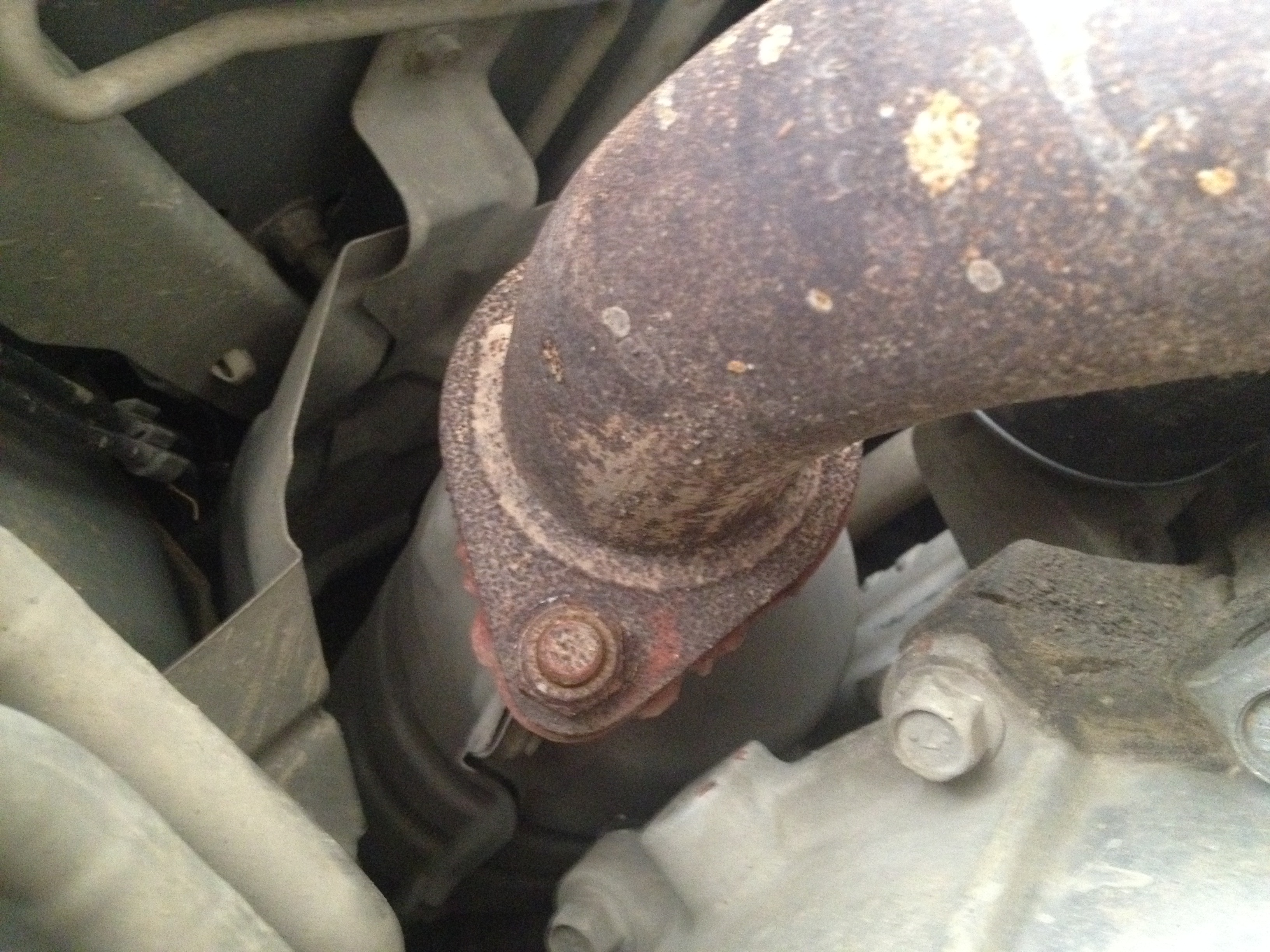

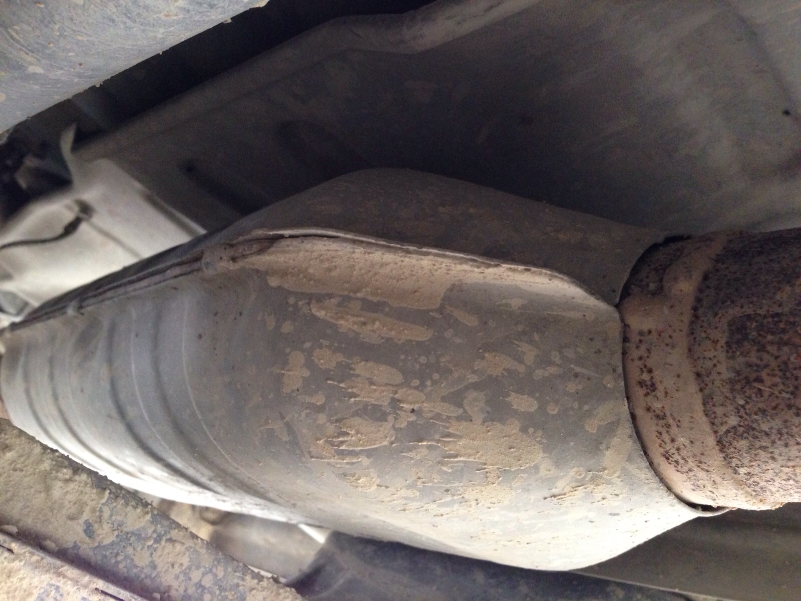

Какой из них кат? или оба каты? между первый и вторым пружинный зажим. :shock:
Самый первый после турбины
Это второй
Это второй
SmoAG
Сообщения: 7842
Двигатель:: 4m41
Откуда: Воронеж
Откуда: Воронеж
Благодарил (а): 99 раз
Поблагодарили: 541 раз
Сообщение SmoAG »
Возможно я ошибаюсь, но это не кат а термо щиток что бы жаром выхлопной не спалить фильтр, а так же под ним фланец егр расположен
