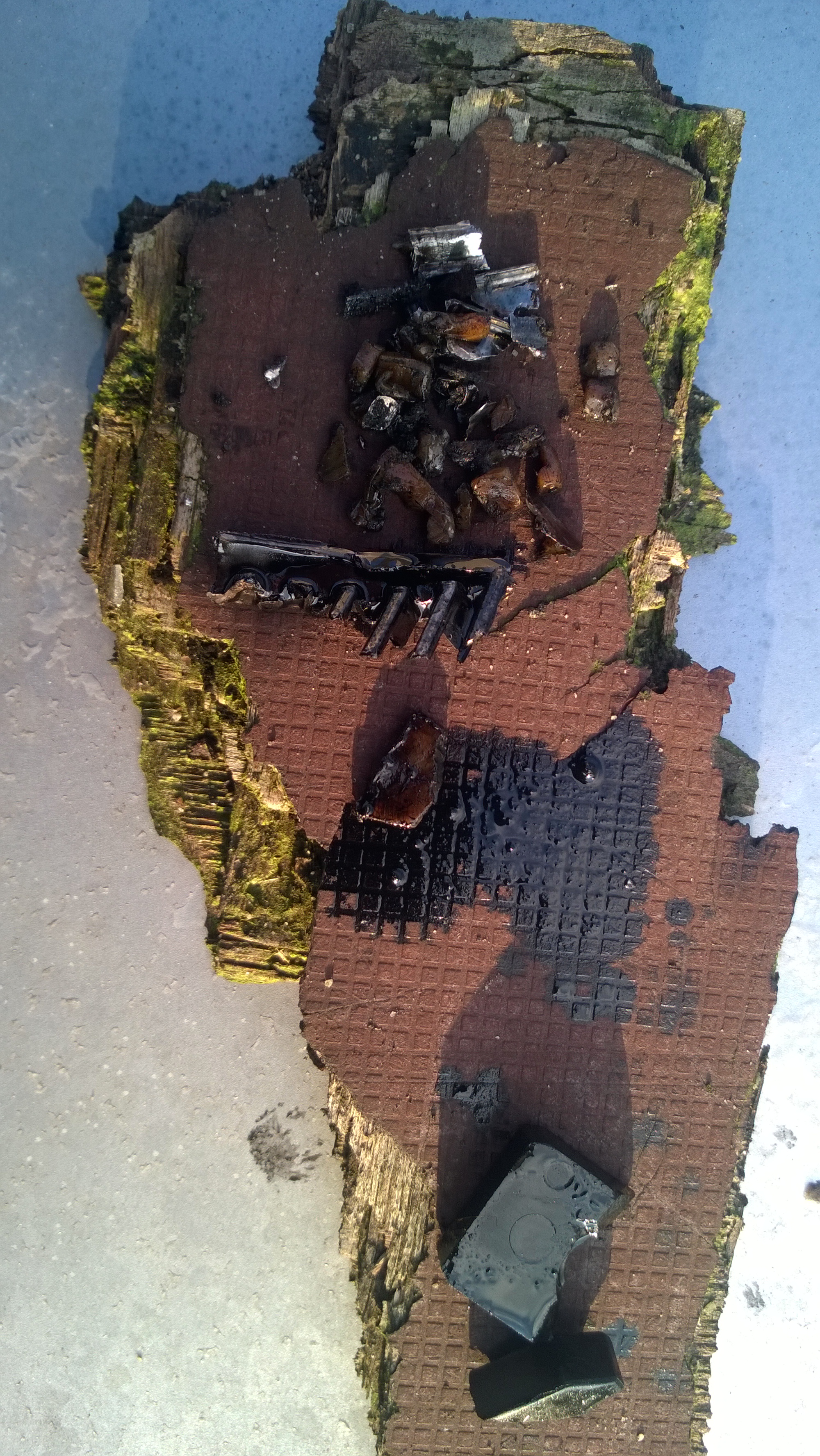

Сломался успокоитель цепи (верхний) и упал в мотор .
https://youtu.be/dYySApikafc
Мотор заклинило .
Снял Кл.крышку прокрутил мотор в обратную сторону .
Мотор начал крутиться , завёлся без проблем .
Далее ,я начал разбирать передок мотора ,хотел снять крышку но потом отказался от этой затеи и полез снимать поддон .
Снял поддон без особых проблем .
Мост как вы на видео видите снимать не нужно ,просто откручиваем крепления моста и отталкиваем к радиатору .
Снимаем поддон ОСТОРОЖНО !
Перед снятием поддона обязательно открутите датчик уровня масла .(поплавок ломается !)я этого не сделал и сломал его .
Далее я промыл поддон ,заренее достав все кусочки что были .
Магнитиком прошолся по внутренней части мотора (где достал).
С верху в области цепи облил всё салярой ,дабы очистить всё от мелких кусочков метала и пластмассы от успокоителя .
Если у кого то есть течь масла в низу ,то обязательно проверьте под защитами поддона именно там я обнаружил течь масла из-за коррозии .
Теперь жду заказанные запчасти . На глаз внутри всё цело . прошу извинить меня за паузы на видео ,болею и плюс замёрз ... 100метров от моря ,ветром все кости пробило ...

При вскрытии обнаружил такую картину .
Машина стоит с давних пор ,не было времени .
Вот взялся и обнаружил что и натяжителю каюк .
