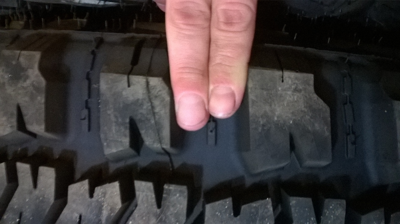

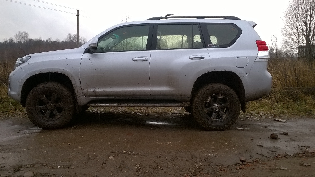

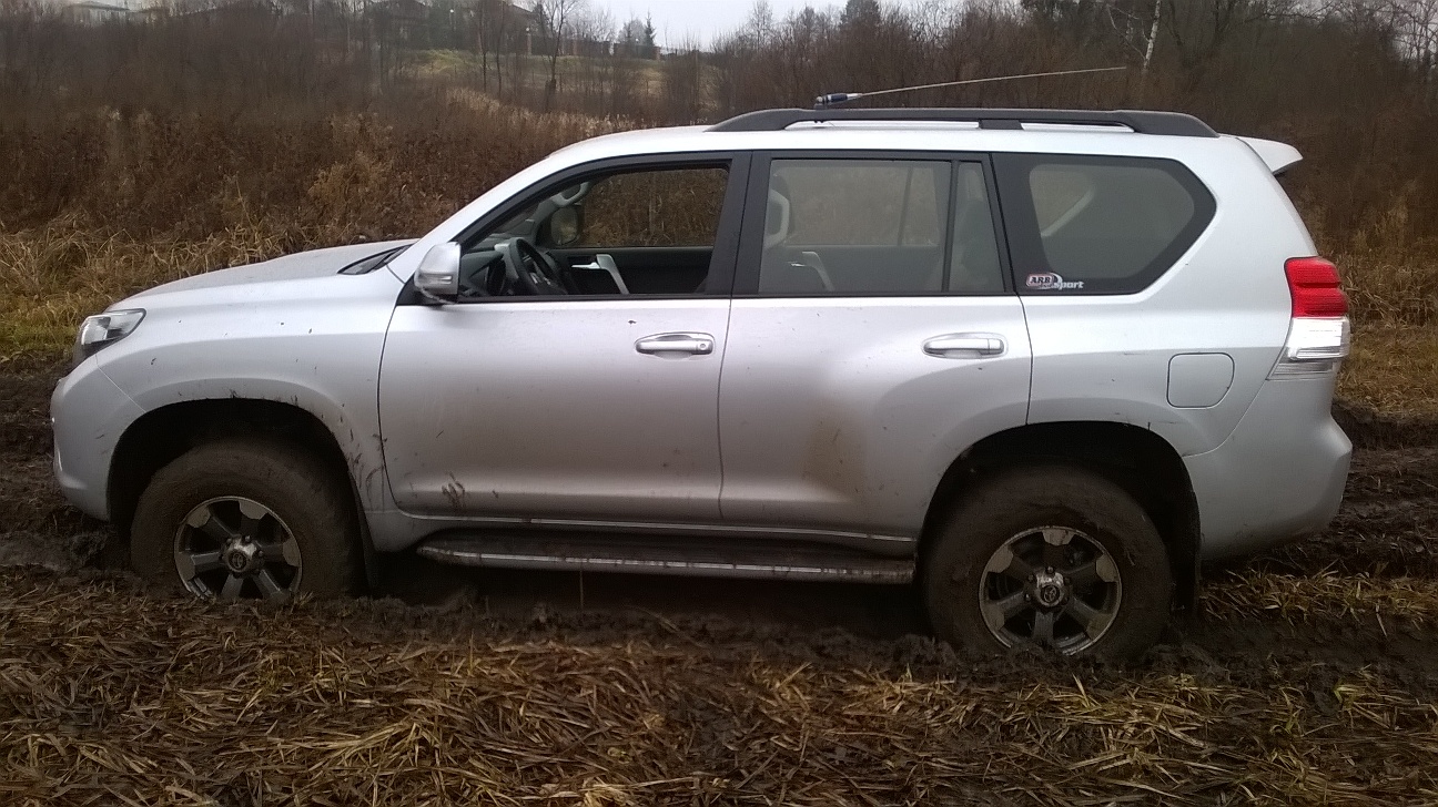

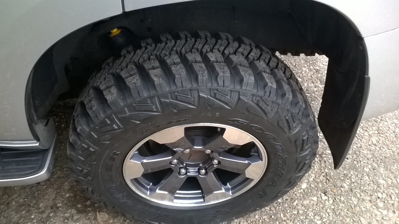

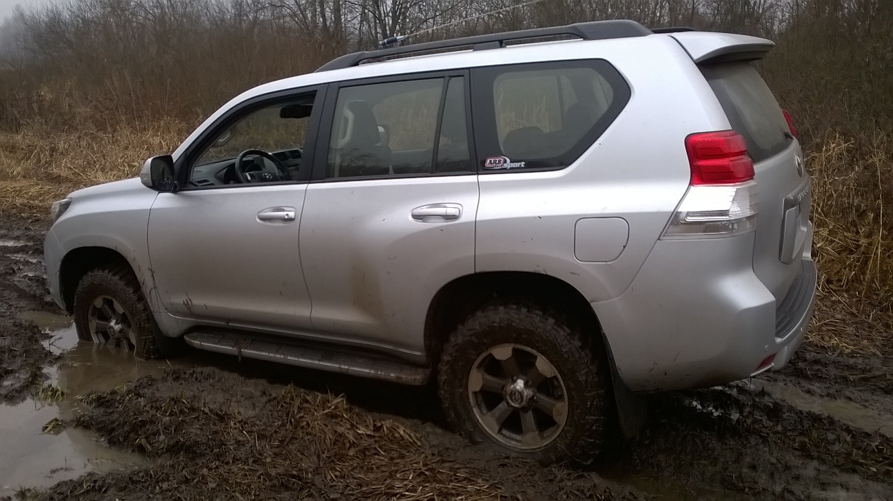

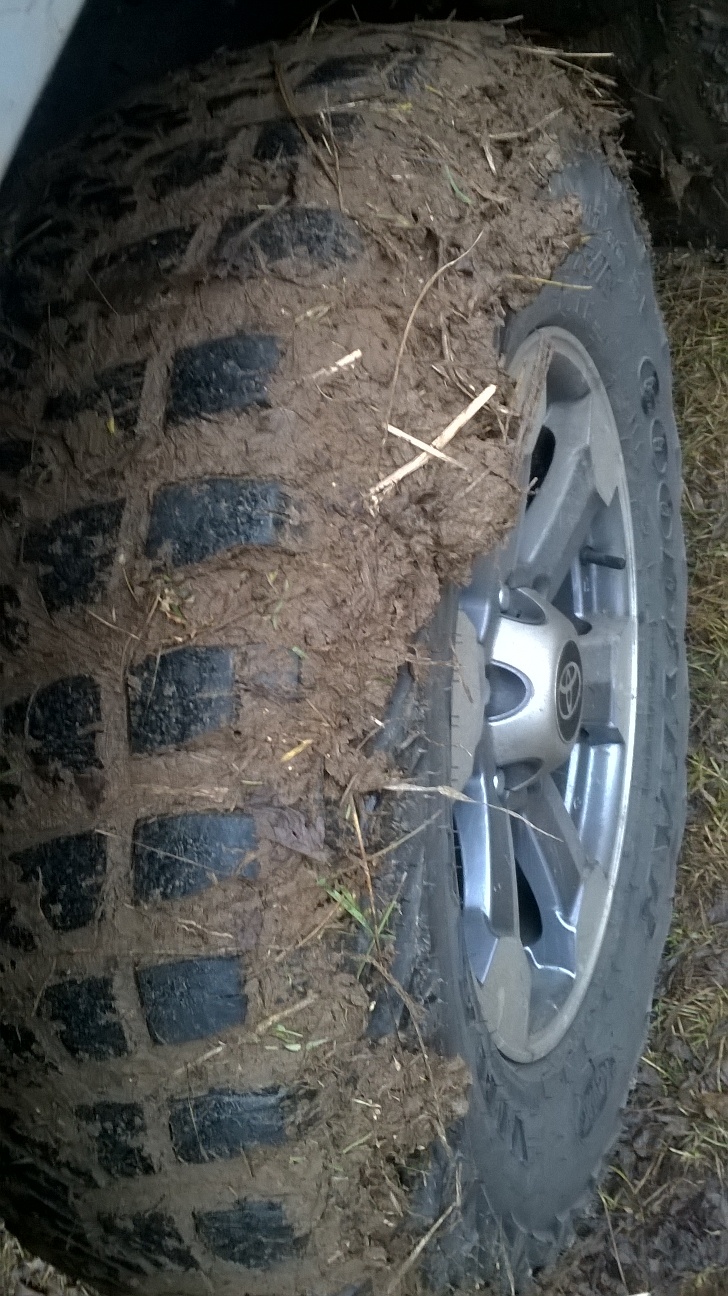

Пока у меня был Паджерик, Крузак эксплуатировался в основном по асфальту в дальних поездках, обкатывался и сохранял гарантию. После продажи Спорта решил купить на Крузак лифт-комплект ОМЕ и третий комплект резины для грязи. Для начала я тщательно измерил место запаски, получилось что туда можно запихнуть резину максимум 32.5", а 33" будет касаться пыльника гидроцилиндра KDSS. В данном диаметре у меня был выбор между Cooper STT Pro 275/65R18 и Goodyear Wrangler MT/R with Kevlar 275/65R18 или 275/70R17. У BFG MT KM2 таких размеров нет, а 265/70R17 брать не хотелось, на тяжёлый Крузак хотелось немного побольше и пошире. Да и хотелось попробовать что-то новенькое, на Гудриче я уже ездил. Очень хотелось примерить запаску, чтобы убедиться в правильности расчётов, тем более что реальный размер резины часто отличается. Cooper был только в Питере, а Goodyear в наличии в Москве, да ещё и дешевле. Проголосовал рублём и взял Goodyear. Резину недавно стали поставлять в Россию, отзывов в русскоязычном интернете всего две штуки.
Балансировка 90-150 г, лучше Гудрича и Купера, которые у меня были. Первые 200-300 км резина шумела на асфальте, потом обкаталась и стала достаточно тихой, примерно как BFG MT KM2. Резина асимметричная ненаправленная, некоторые ошибаются с монтажом, хотя на резине разумеется подписаны внутренняя и внешняя стороны. Зачем асимметричный рисунок? Возможно для привлечения покупателей, возможно чтобы совместить в одной резине разные характеристики для асфальта и грязи. Но за счёт ламелей на шашках резина получше Гудрича едет по асфальту и тормозит на мокром. В грязи как минимум не хуже Гудрича. С учётом того, что я оставил комплект АТ для асфальтовых поездок, я хотел МТ чуток поагрессивнее. Визуально сравнивал с Гудричем близкого размера, у Гудиера расстояние между плечевыми шашками существенно больше, хотя благодаря насыщенной центральной дорожке суммарная плотность протектора наверно такая же. Более агрессивные плечи лучше очищаются, гребут в колее и выходят из неё. Вспомним Симекс - центральная дорожка частая, плечи редкие.
Ездил в небольшую экспедицию, на местности были участки грязи, резина оправдала все ожидания :)
Брал тут http://pajero4x4.ru/bbs/phpBB2/viewtopi ... 9&t=136639

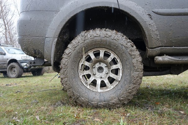

Вот с Патриота мнение(главнокомандующей сея форума)
Сообщение MAS » 14 окт 2015, 10:34
Купил не так давно здесь кевлары,сомневался поначалу в их проходимости,по сравнению с другими зубастыми собратьями,даже был порыв продать. Но первая же прокатка доказала хорошие грязевые характеристики и вернула мне уверенность.. А еще тишина на асфальте-прямо бальзам на рану. Через пару сезонов возьму такую же,если будет.

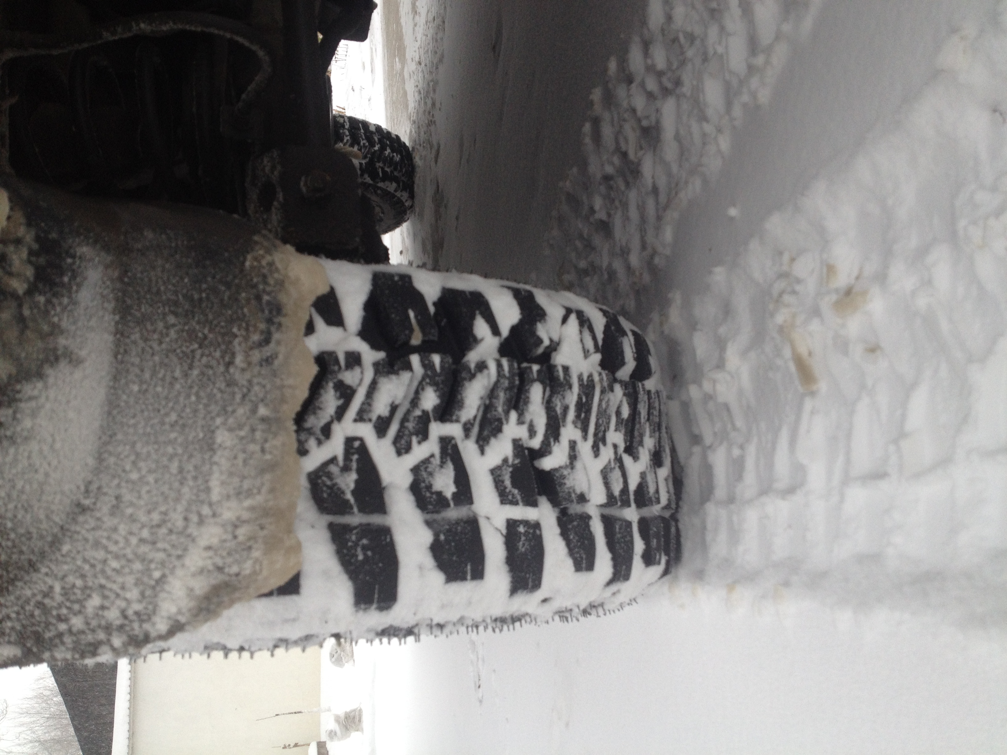

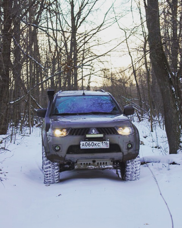

Если никто не против то продолжу ::-D:
Пока резину неперекидывал, продолжаю кататься Ежедневно на ней) сравниваю с гудричами ми км2. Два дня валит снег, дорогу толком не чистят, на светофорах лёд, на дороге каша) на удивление машина ведёт себя прогнозируемо, хорошо разгоняется и тормозит, сносы и заносы прогнозируемые и легко исправляемые газом и рулем)) возможно завтра на покатушки поеду, может где намело снега побольше ::-D:
Мне кажется все же помогает эта мелкая гребёнка на протекторе))

Адель,одевай зимку,не их территория

У нас снова плюс, на этой неделе думаю перекинуть))

Чего-то вообще не впечатляет.
На фотке с Крузаком очень сильно замыленная, на видео с Паджериком по смешной лужице вообще не едет...

Травиться надо было не для того, чтобы 50 метров проехать, а ради чистоты эксперимента.
Дабы самому на возможности резины посмотреть и другим показать.
Вы вот когда в начале ролика ползаете туда-сюда, не в силах ни назад, ни вперёд выехать, то резина при этом ведёт себя как минимум странно для мудовой - колёсики вертятся, а машина на месте стоит.
Такое на хайвейной резине происходит, ей цепляться нечем. На мудовой такого происходить не должно - если есть чем цепляться, она либо поедет, либо закопается, посадив авто на брюхо.
Отсюда вывод - эта резина самоочищается очень плохо - налипло на неё грязи, грязь при вращении колеса не откидывается, колесо шлифует.
Соответственно, лучше на ней по асфальту - там налипать нечему...
На фотке с Крузаком мы имеем возможность это самое и наблюдать - превращение мудовой резины в хайвейную с помощью заурядной грязи.
И на хрен такая резина нужна?
Проще сразу хайвейную купить - дешевле и на асфальте лучше.
И никакого самообмана...

На фото не очень понЯтно, там задом через колею в подьемчик, я честно сказать надеялся засадить его там, елозя в зад и вперёд) но не удалось.... 10 января соревнования, стравливаться обязательно буду, если получится то ролик скину) снега вроде навалило)) но это уже снег а не грязь)))

Podger писал(а): Отсюда вывод - эта резина самоочищается очень плохо
Вывод сделан на основании фото?Почитайте первый пост от Дмитрия Podzemshik.У этих шин самое большое расстояние между блоков и один из самых высоких протекторов из мудовых,при равных условиях,если эти не поехали-другие муды тем паче.А так в некоторых местах и симаки замыливаются,заставляю владельцев заниматься лебедкодомкратной гимнастикой
