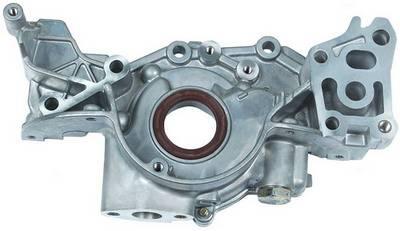

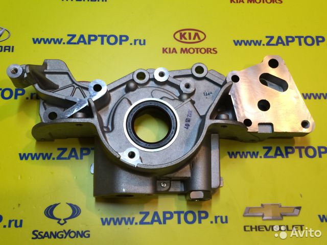

Доброго времени суток, ребята! Посоветуйте, пожалуйста, подойдет ли масляный насос с Hyundai Terracan 3.5 (бензин) на Pajero 2 3.5 (бензин). По ценам оригинальный дороговато выходит, а по фото вроде почти идентичны и в теории не должно быть проблем. Как на практике с заменой обстоят дела ? Есть ли другие варианты по бюджетной и качественной замене ?
Вот как выглядит насос в Терракана.
А этот насос с Паджеро.

Залез в тотал дизель, у них они не бьются как взаимозаменяемые, ;) на Паджеру и на Таракан разные

Если у 74-го и 72-24 П3 одинаковые насосы, то корейский насос-аналог (почти) есть. Подходит почти все, кроме:
допотверстие на выходе (конусная резьба для датчика, можно заглушить пустым датчиком), пустяк;
главное отличие - под другим углом седло для маслоприемника (он смещается от середины поддона к одному из бортов). Тут только гнуть трубу маслоприемника. Обрати внимание.

Cпасибо большое! А я обрадовался и думал, что подойдёт без проблем...
