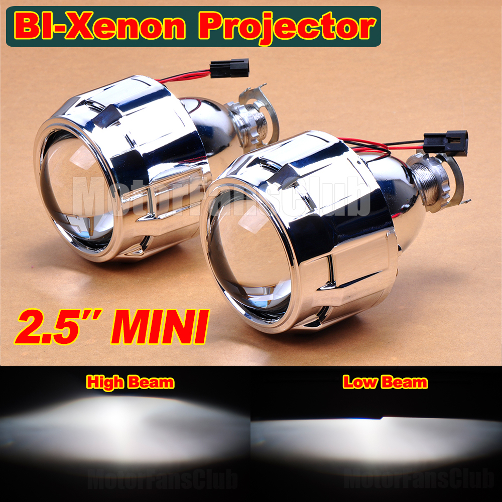

Вот нашол такую штуку в китае. Есть мнени?

Таких штук и здесь много продается.Серёга364 писал(а):Вот нашол такую штуку в китае. Есть мнени?
С ними будет получше, но чуда не ждите.
Можно и нужно по хорошему ставить брендовые линзы, как выше написал Балекс.
Особенно помните про законность - все это незаконно))))

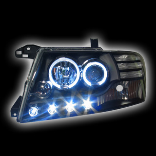

- Нашол ещё вот. Ценник в районе 14т.р.
- 77a6198e72df0a1559a36c5a3f0b3bbe.jpg (48.85 КБ) 4166 просмотров

Стоят данные фары как на фото.Ближний свет намного лучше чем от штатных(штатным даже полировка не помогла),ксенон решил не ставить.Дальний на них мне не очень нравится светит как то кругом и по середине что-ли,но вместе с тумаками гораздо лучше. Через пол года где-то померли "ободки" на обоих фарах на ближнем свете. Горят только на дальних. Но в целом доволен.

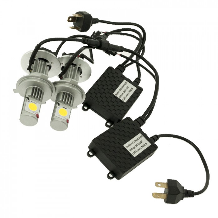

В данном случае замена ксенона на диодные лампы прироста в свете не дадут, нужно ставить линзы.Ну или доп свет ставить и юзать туманки на трассе. Я себе ставил взамен биксенона мощьностью в 6К что-то по типу того что на фото,покупал за 5т с копейками.Фары не рифленые внутри. Особого изменения в освещении я не заметил единственное так это то что они мгновенно зажигались и не нужно ждать пока разгорятся. Но свет будет получше чем от дешевого ксенона.В поиске много тем по линзованию П2 или купить уже готовые.NikolayZ писал(а):Доброго времени суток! Мужики, вопрос по свету можно? В общем стоит биксенон (при покупке уже был установлен), в городе впринципе его хватает, а вот по трассе темно. Был очень удивлен, так как на предыдущей машине (виста ардео), после замены обычных ламп на ксеноновые свет стал очень хорошим. В нете попалась статься (если найду, скину ссылку), там говорилось о том, что если стекло фары ровное, то ксенон улучшает свет, а если рефленное (как у меня), то с ксеноном будет хуже. Само стекло фары судя по всему стекло, не пластик это точно, и с внутренней стороны все рефленное.
