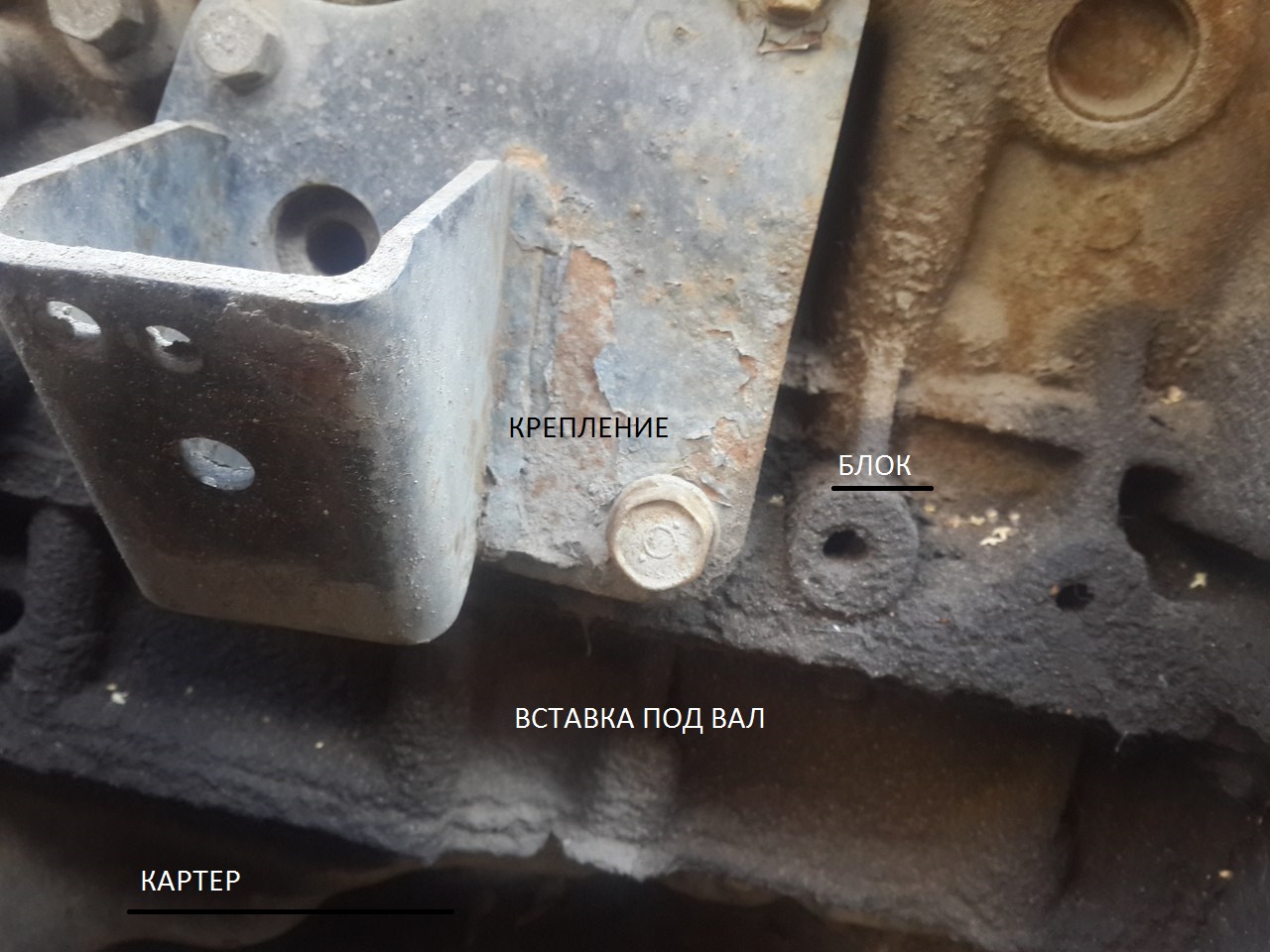

НА ФОТО ДВИГАТЕЛЬ ОТ МОНТЕРО СПОРТ 24 КЛ. 3 ЛИТРА.
а на моем уже ниже блока совсем по другому, вставка под блок больше. картер меньше и с другой стороны болт под слив.

вообще вроде как можно все перевесить и будет счастье... во всяком случае блок сам по себе одинаков...

А трубка под масло насос меняется? И постель под коленвал, много вопросов. Может кто так делал

Добрый день. Ставил с делики 72-й двс, внешне совсем другой, после переставки поддона, навесного, опор и др. все встало на место. Все отверстия на блоке есть. На моём П2 и на спорте к96 движки одинаковы, различия минимальны и легко убираются перестановкой со своего двс
