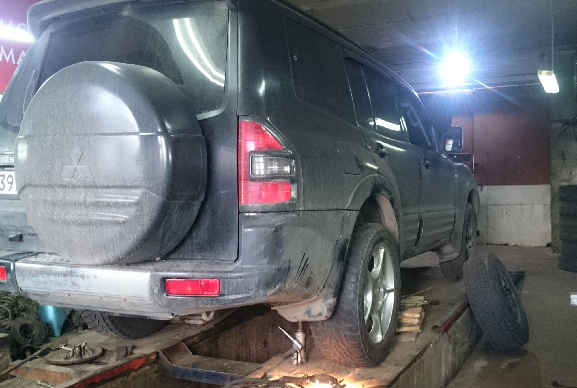

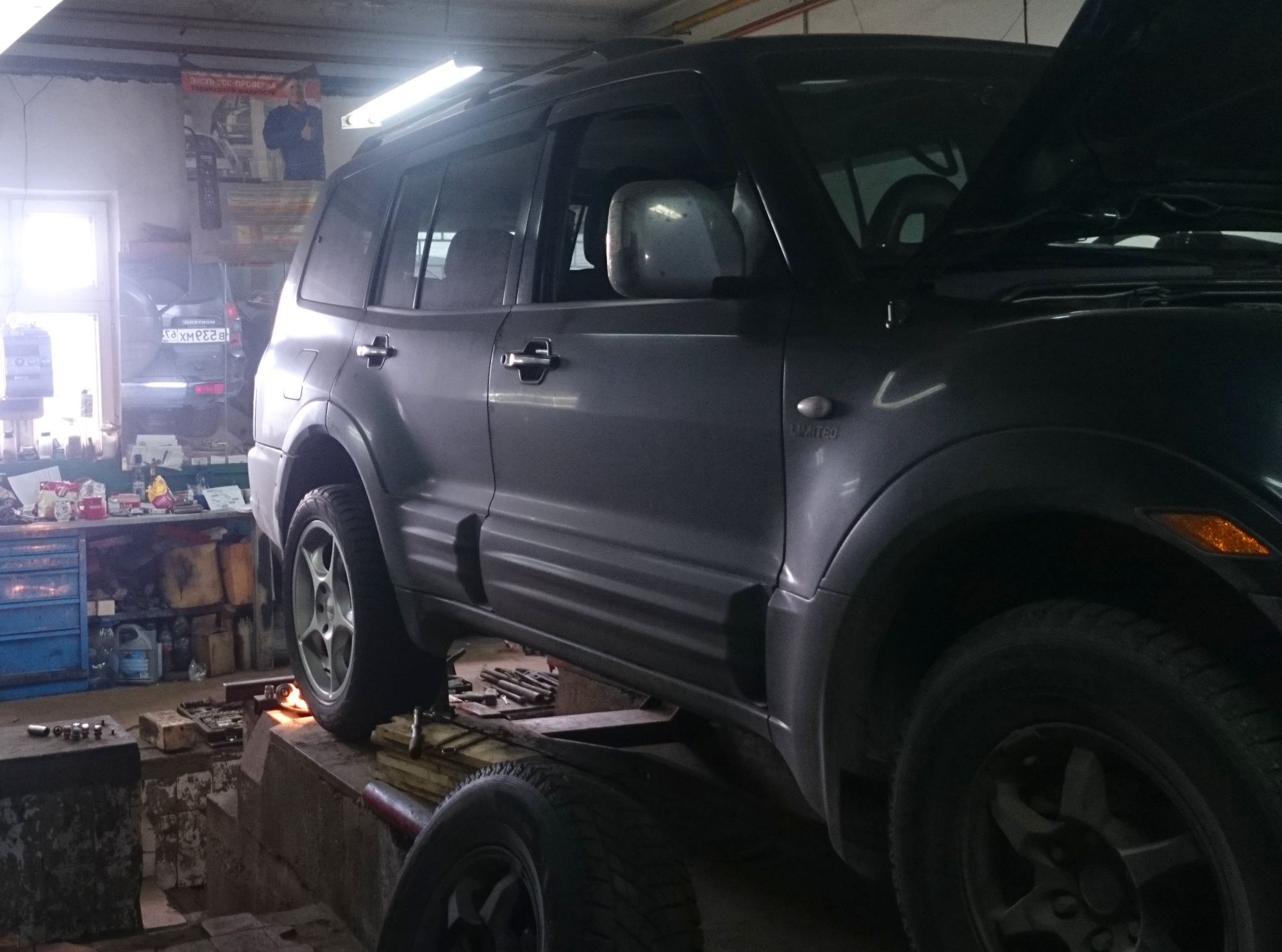

Когда искал себе паджерика-монтерика, в Питере в объявах попадалось объявление на продажу 3 монтерика и там на фотках он был на 16 дисках от старого спорта. На машине которая у меня тогда была, тоже было 2 комплекта таких дисков с резиной. Продавая свою старую машину оставил себе зимние колёса на спортовских +10 бумерангах, для постановки на вновь приобретённого паджеро-3. После сегодняшнего снегопада собрался поставить колёса, прикрутил 1 спереди, потом второе и уже опуская с домкрата попробовал его крутануть, а оно стоит мёртво
в общем открутил - осмотрел и понял, что диск посадочным местом (радиус которого примерно на сантиметр больше чем на дисках от трёшки) упирается в полукруглую дугу планки суппорта. В общем прикинул, если её ваобще отпилить, иль уголки болгаркой миллиметров по 5 сдуть, то должон крутится, вот сижу и думаю переобувать резину на родные диски с убогим вылетом от трёшки, иль что-то поколхозить?

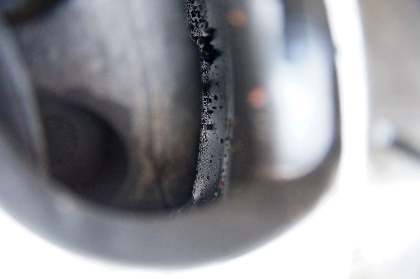

Скорее всего тормоза от паджеро 4. На родные троешные становятся и 15 диски
Вот фотка зазора
Вот фотка зазора

Зазора не хватает в другой точке. Прочти внимательно первое сообщение.HiTEX писал(а):Вот фотка зазора
А что касается поколхозить... я бы лучше отдал диски в токарку, чутка лишнего "мяса" подснять. Но для этого их все равно разобрать надо.
