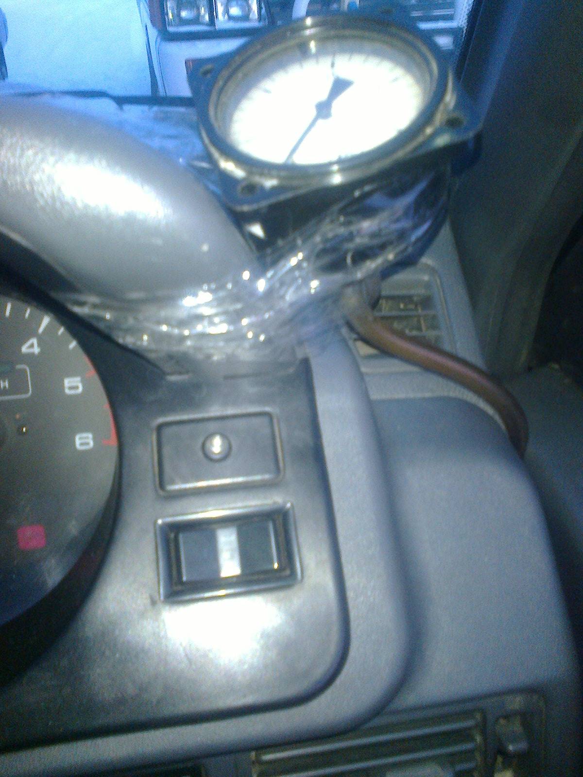

Привет всем! Может у кого подобное было: после небольшого забега на 80-90км/ч, сбрасываю скорость перед поворотом, подтормаживаю, почти останавливаюсь, снова давлю на газ, за кормой черный дым а разгон еле-еле, фильтра воздух-топливо чистые, клапан обратки чистый, заводится что на холодную что на горячую отлично, немного кидает масло с сапуна, кулер чистый, проверил турбину, ротор люфтит по диагонали и давольно много но масло не кидает, при 2,5 тыс.об/мин по тахометру, при нагрузке, давление 0.9, заметил такую ерунду при потеплении на улице, кто что думает?

Вообщем заткнул ЕГР, теперь как коней прибавилось, динамика, дыма нет, только немного при перегазовке, вот так то..

Вы имеете ввиду клапан перепуска? Так судя по манометру, турба давит при нагрузке до 0,8-0,9 кг/см, обороты 2500, больше с возрастанием оборотов, давление не растет, при чем тут клапан?
