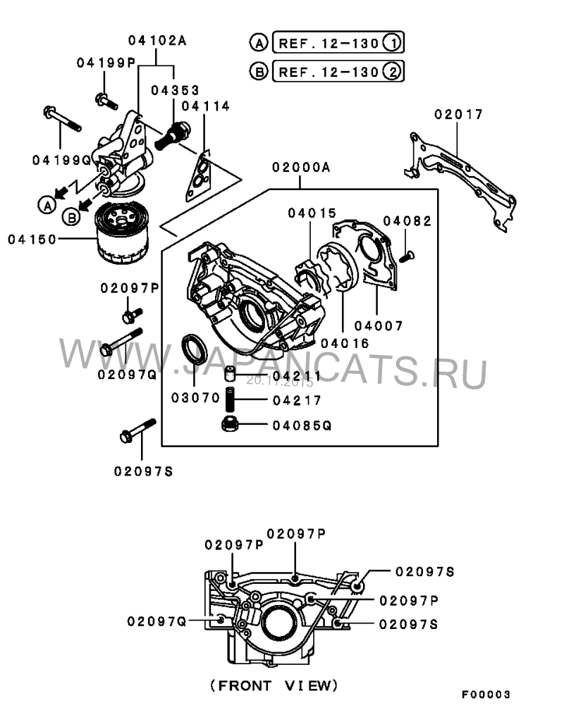

1. на редукционный клапан в масляном насосе. Его я и надеялся отмыть промывками. Если я правильно понял до него не доберёшься не сняв поддон
2. на клапан давления масла который расположен на кронштейне масляного фильтра - про его существование недавно узнал)) до него хоть добраться можно не разбирая пол машины. Куда он вообще давление сбрасывает? в систему охлаждения? может сама система охлаждения-радиатор забит?

SNOOPER писал(а): А вот пункт номер два, на уровне попутали моторы.......
не очень понял про попутали моторы...
на экзисте по вину он на картинке под номером 04353
MD 356695 клапан давления масла
я в общем то из за него тему и создавал... а вдруг повезет и это МОЖЕТ БЫТЬ он виновник всех бед)))

Это в оригинале звучит так: Valve, eng oil cooler by-passmrw писал(а):SNOOPER писал(а): А вот пункт номер два, на уровне попутали моторы.......
ещё подскажи пожалуйста, если брать контрактный насос, с какой ещё машины подойдет? паджеро, паджеро спорт и т.д. и обязательно с 3,5 литрового или с 3 литрового тоже подойдет? а то чет новый под заказ 14 рубчиков да за работу порядка 8-10 рублей хотят да плюс по мелочи как обычно ещё на пару рубчиков... жаба душит)) а после неё ещё и жена )))
Что дословно: Клапан обхода масляного радиатора.
Так что делайте что сказал выше. Замените сам поршень и всё будет нормально.
