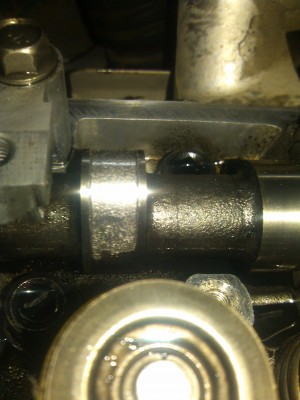

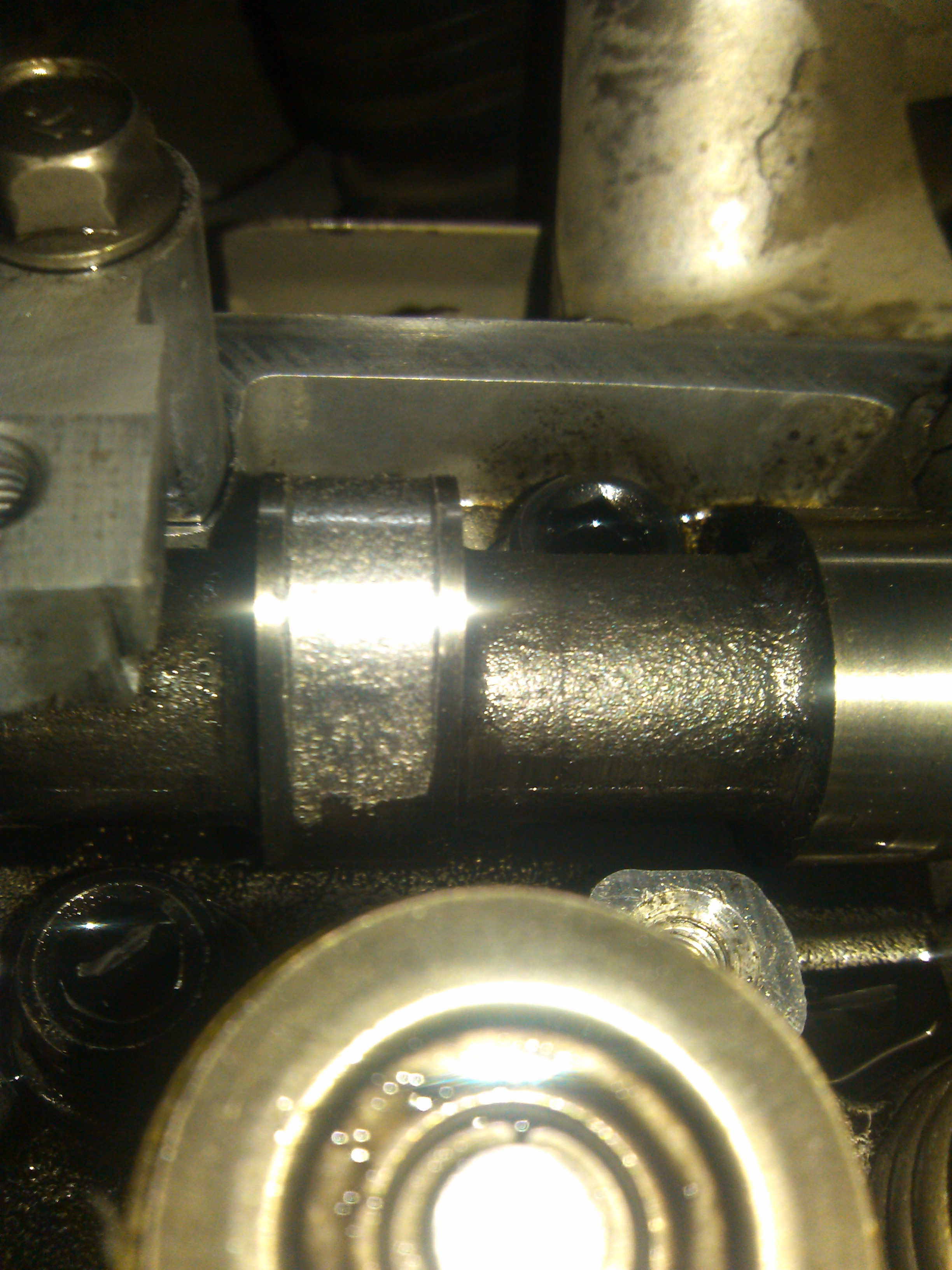

Сегодня решил в очередной раз отрегулировать клапана, проездил около 15 000 тыс.км. с последней регулировки. Открываю клапанную крышку и сразу обращаю внимание на то, что кулачек распредвала первого клапана с какими то задирами ::-(: .

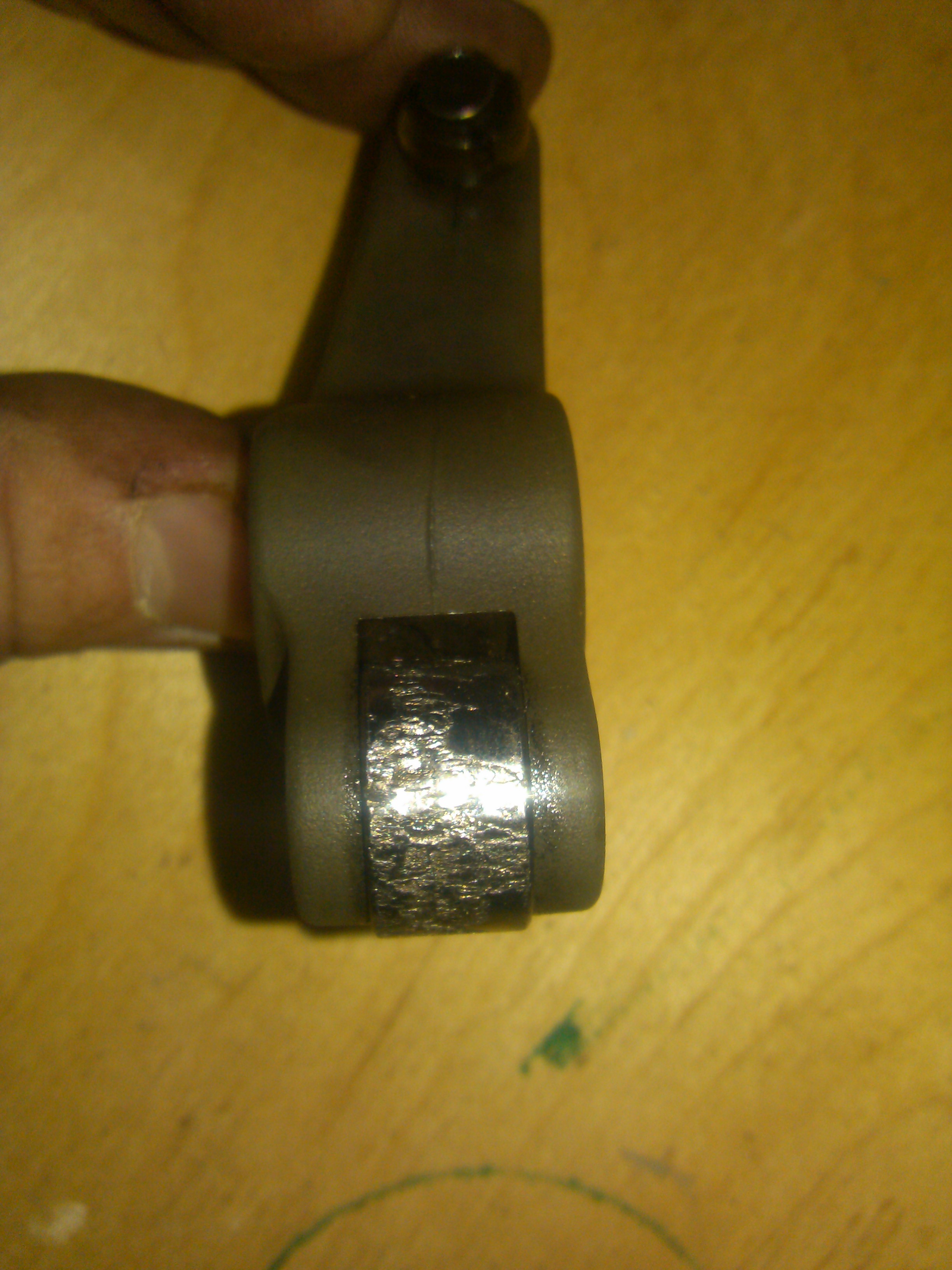

В ходе детального осмотра обнаружилась что сам кулачок имеет выработку примерно 0,8 – 1 мм. не чистой выработки а с мелкими задирами, а на самом рокере имеются ярко выраженные глубокие задиры как будто между кулачком и толкателем что то попадало, сам подшипник крутится с легким заеданием. Никаких инородных предметов в канавке не обнаружил. Пробег 130 000 тыс. км. Фото сделал, но выставлю чуть позже, когда разберусь как это сделать?

Разобрался, раньше было сложнее фото вставлять ::-D:
