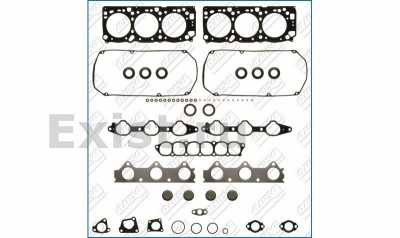

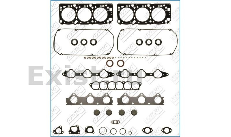

Mitsubishi MD 342390 Прокладка ГБЦ
или брать комплект:
Ajusa 52202800 Прокладки ГБЦ, комплект << набор , но цена космос
масло, тосол... что еще необходимо? :*HELP*:
