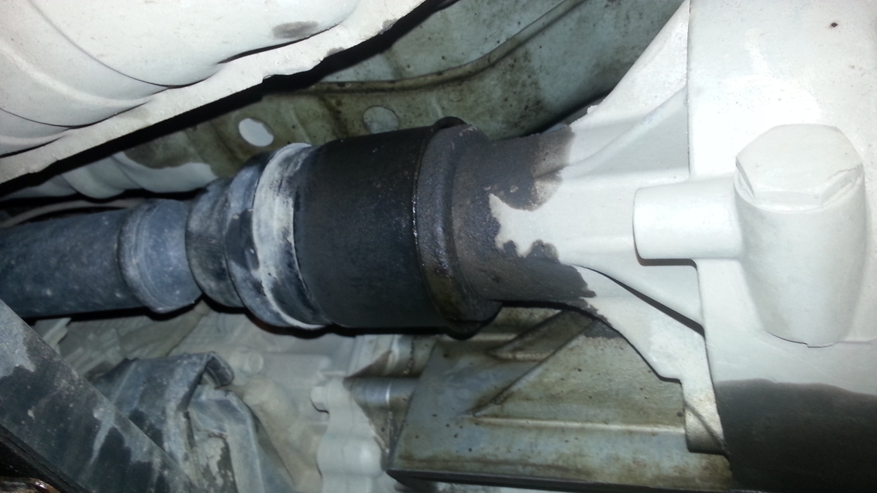

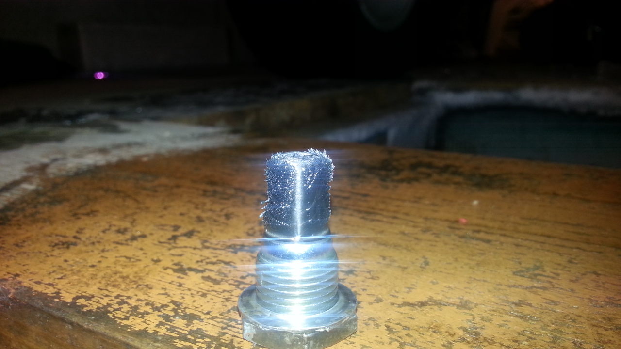

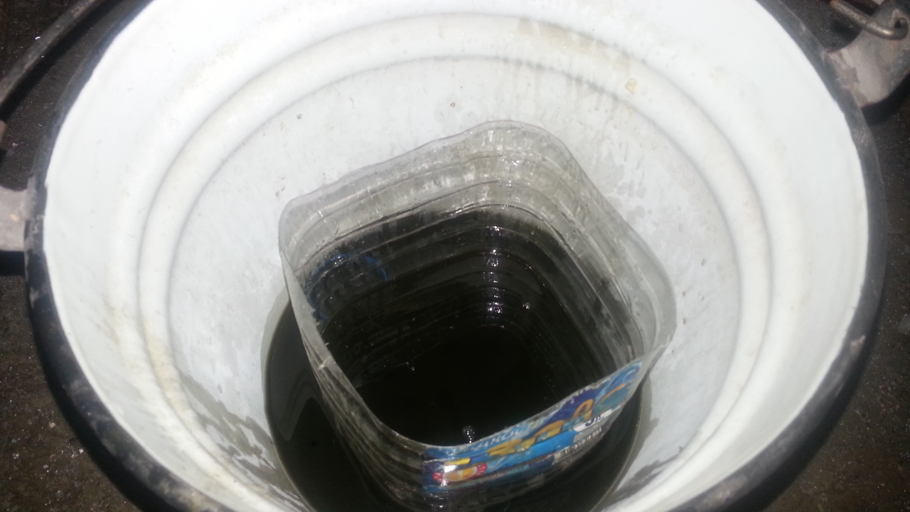

Не знаю куда в какую тему написать/спросить. Требуется заменить сальник переднего кардана. Подскажите пожалуйста, кто снимал передний кардан, нужно отсоединять крестовину? Похоже кардан не вылезет без снятия крестовины.
Пробег 52000. на 45 был на ТО и там написано - Замена масла в раздатке, но слив сегодня масло думаю, что ни кто его не менял. По любому развод!
