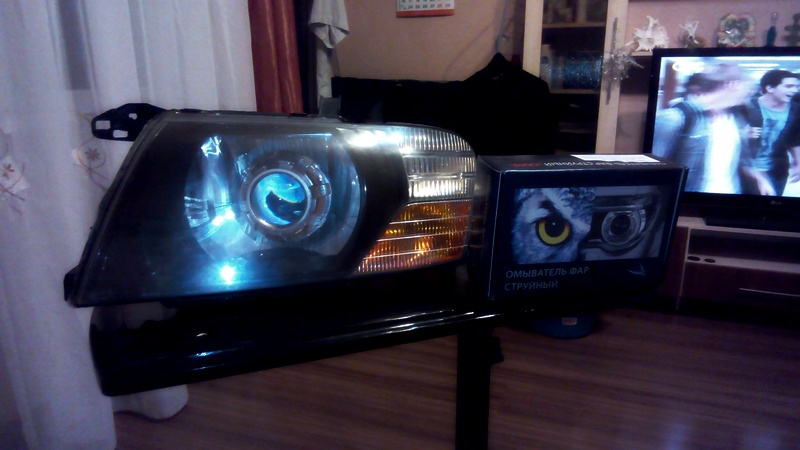

Инсталяция биксеноновых линз MORIMOTO 3.0 (METAL)
В связи с отварительным головным светом,а также разметкой пешеходных переходов было принято решение инсталировать линзы. Ну собственно, было приобретено 2 фары от паджика 3, инсталировал пока 1 фару, ,комплект биксеноновых линз MORIMOTO 3.0 (METAL), омыватетель фар струйный скиф 12В, на подходе к покупке автоматический корректор фар Hella. Ну если хватит сил все это лиголизовать. Разобрать фару одному еще то удовольствие, и где то писалось без помошника туговато. Хорошо она влезла мне в духовку
Стекла фары были отпалированы. лизцы разобраны и доведены до ума(отпалированно штампованное окошко, шторка закопчена) Так же был подкрашен передний боковой отражатель, нам не нужны лишние блики. Ну и конечная установка заплонированна на январские праздники.Если кто соберется заморичтся, с удовольствием поделюсь информацией.
