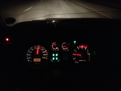

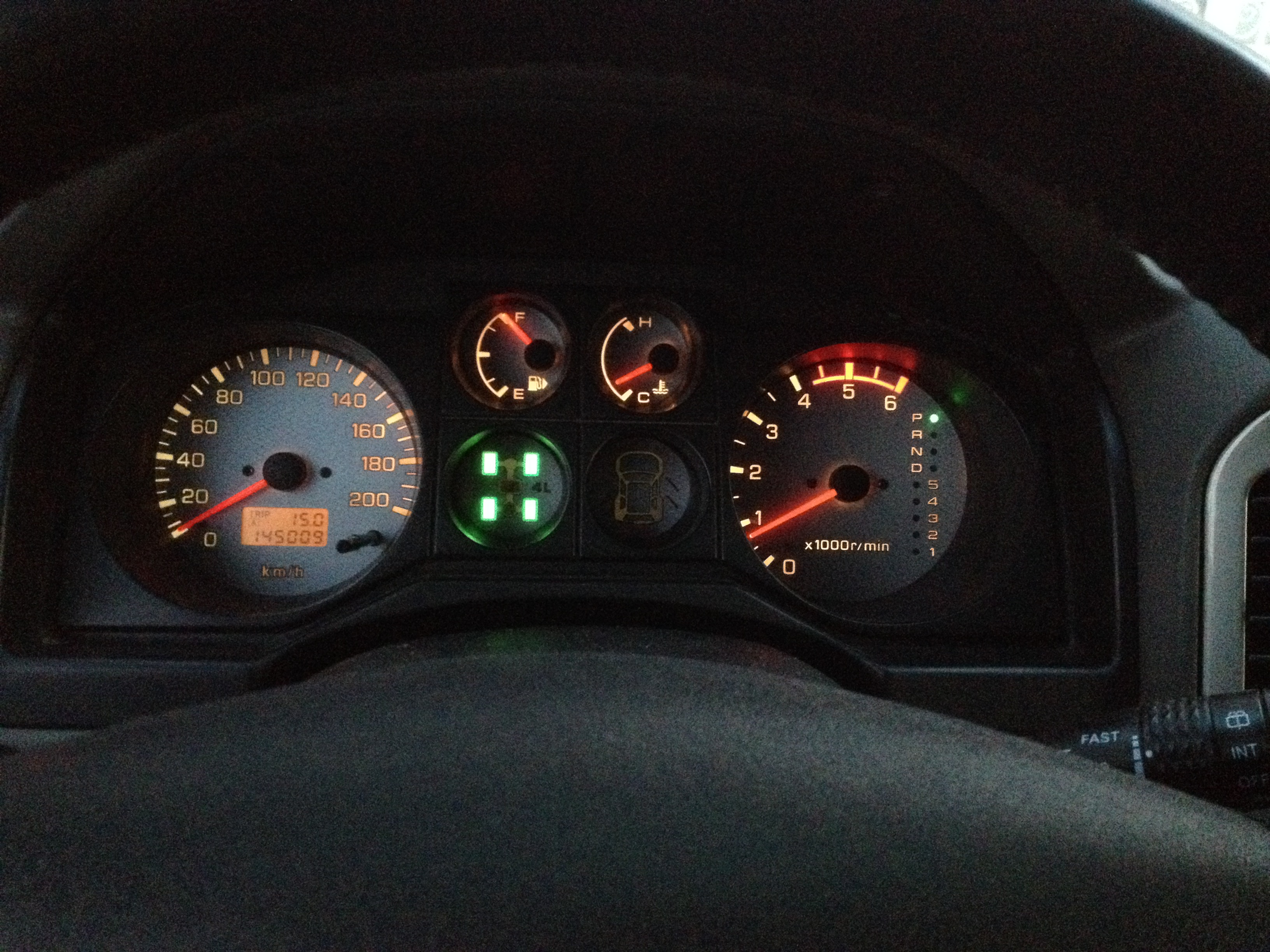

Ничего не понимаю. Почему температура двигателя падает. На 1 фото движение в городе. На 2 фото движение по трассе. Температура на улице -22.
На двигателе одеяло, радиатор полностью закрыт картоном.
Термостат новый оригинал, датчик температуры на стрелку новый, щиток пропаян. Уровень антифриза в норме, радиатор полный.
В машине тепло, но не скажу что жарко. Хотелось бы потеплее.
Почему падает температура.

Есть термостаты не 76, а есть на 82 градуса. Какой у вас? Оригинал скорей всего на 76. Вот и не поднимается. А во обще приборы это очень субъективно, если бы сканер подключили бы, вот тогда было бы о чём говорить.........

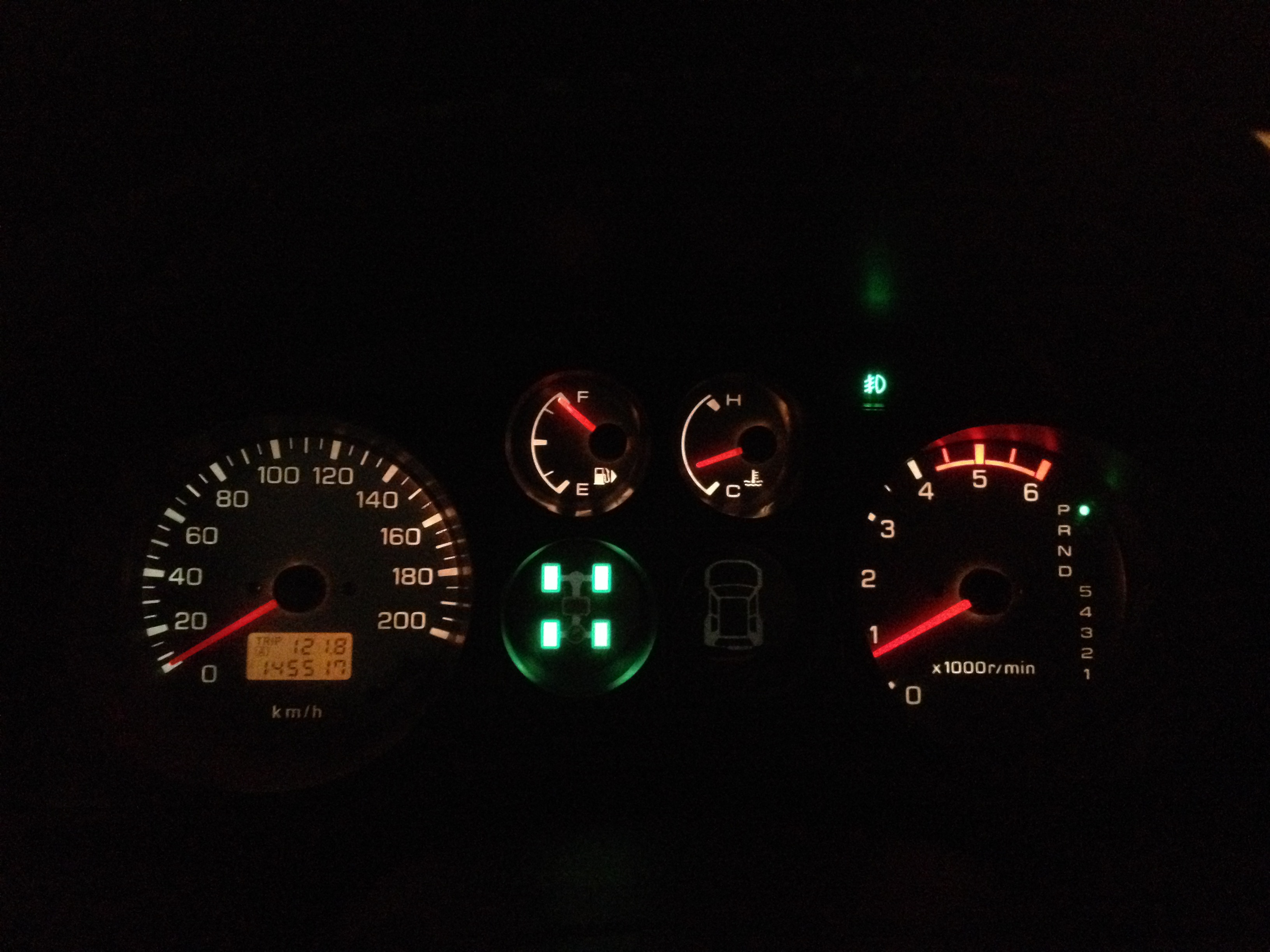

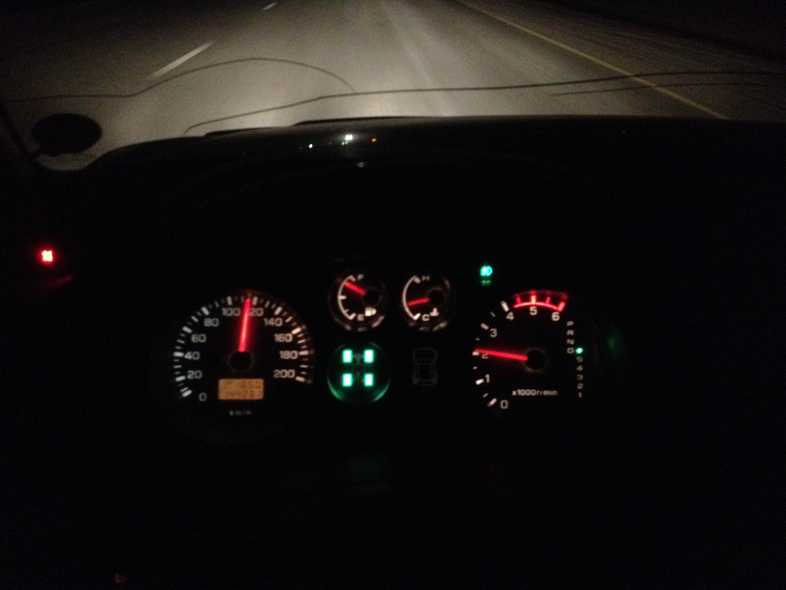

Термостат на 76 градусов сейчас. Есть смысл поменять на 82, летом ничего критичного не будет? Картоном закрыл только радиатор охлаждения двигателя. Радиатор коробки открыт. Сейчас на улице -2 вот что кажет щиток, движение по городу. Сканер цепляли, приехал в митсубиси, посмотрели темпер 76. Постоял 10 минут опускается темпер. Погазовали на D, начала подниматься (температура на улице была -24, прибор которым проверяли какой-то MUT II).

Поставите на 82, будет теплее. А летом как стрела стоит?

Летом как в первом посте второе фото.
Я его летом не вскипичу с 82 термостатом.
И вопрос просто почему темпер падает блин.

У вас что первый дизель?!?!?
Все дизеля остывают если работают на низкой мощности. У меня все дизеля зимой остывают. Из последних, Пыжик остывает Ауди 2.7 V6 остывает. Только топнешь на прямой, поднимается.
