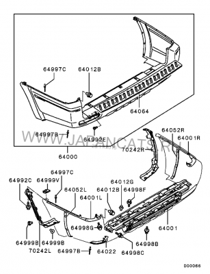

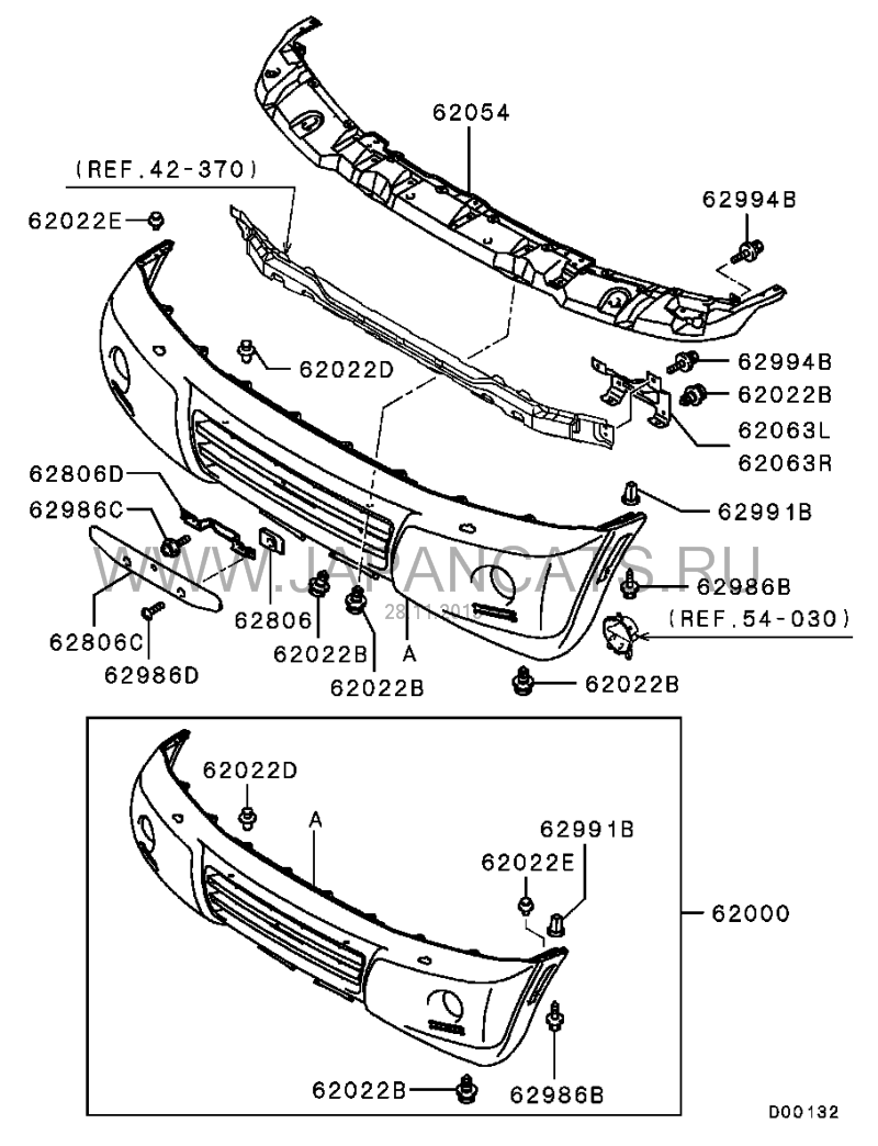

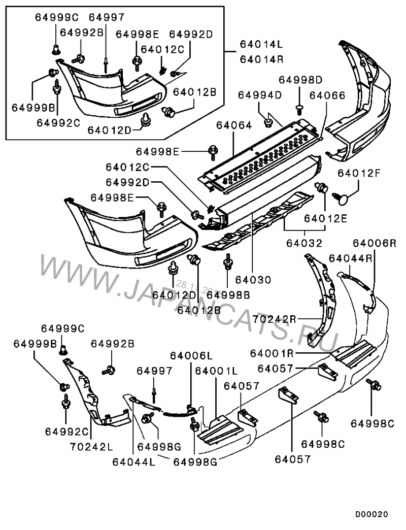

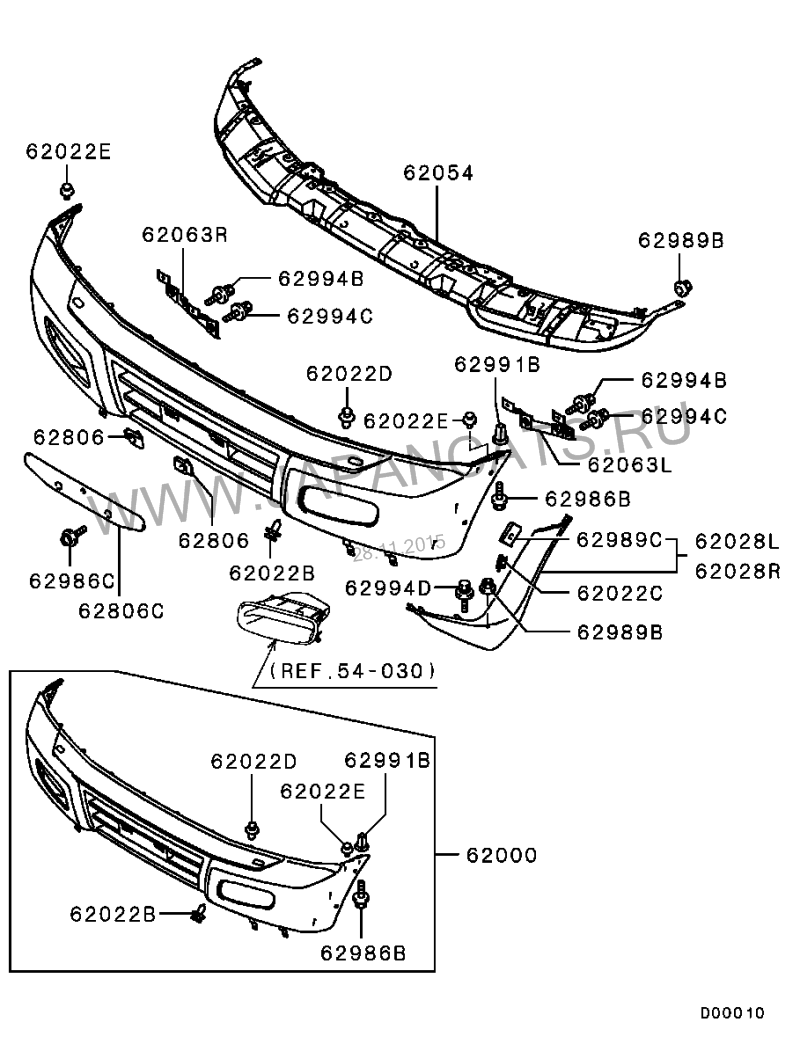

А вот и картинки
На картинке видны ушки, посчитай их.
совет: - под фарами бампер не крепи пистонами, иначе придётся (при снятии по какой то причине) ещё и фары откручивать
