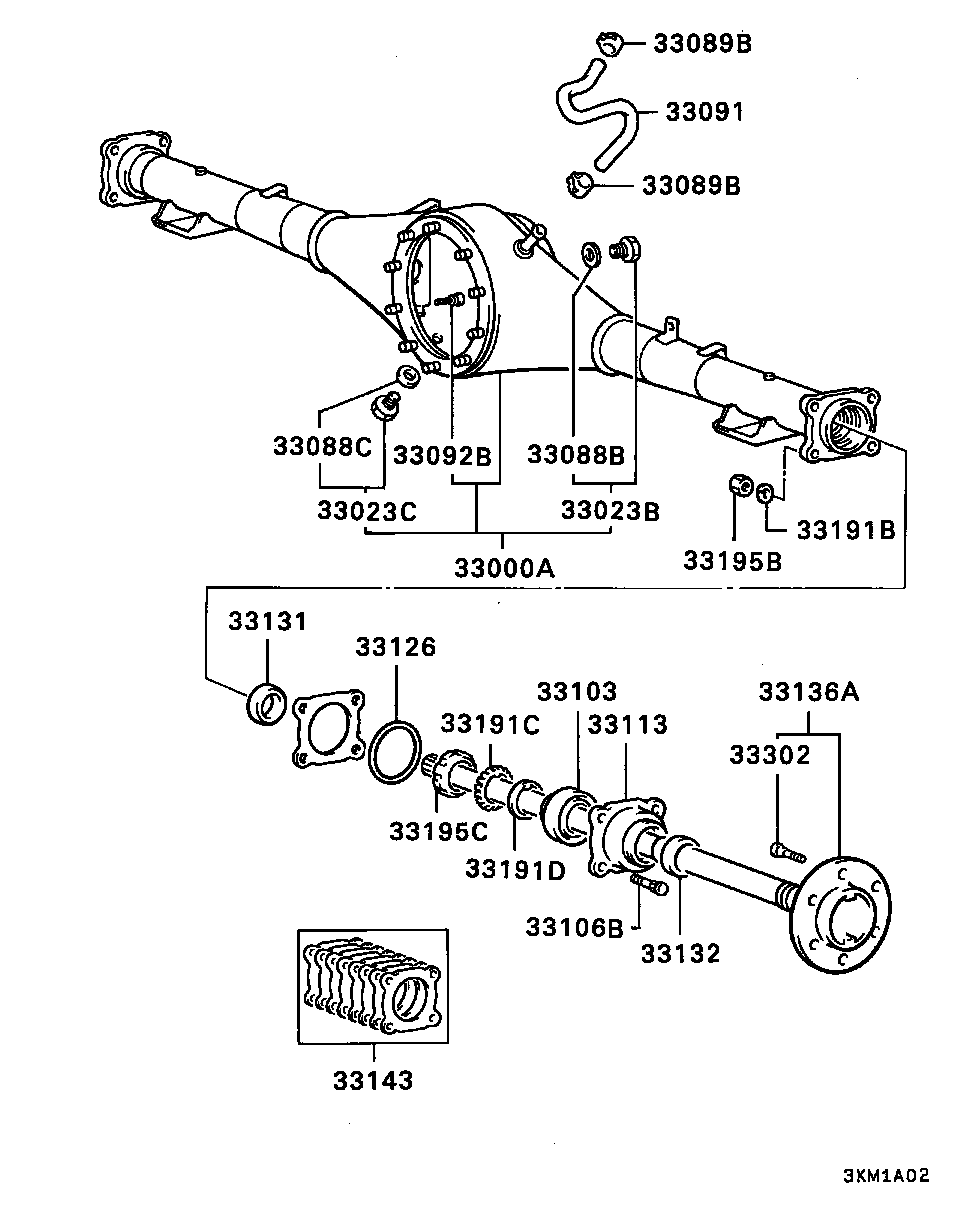

Добрый день, хочу поменять подшипник задней полуоси на П-1
Вопрос по деталям, что необходимо для этого кроме самого подшипника и сальников, есть ли там какое стопорное кольцо, как он фиксируется???

Ох давно это было - более 10 лет назад.
На П1 подшипник затягивается гайкой, которая фиксируется шайбой с загибающимися усиками - вроде так.
Кроме самого подшипника и сальника ничего не нужно.

Жипер писал(а):Ох давно это было - более 10 лет назад.
Вот и я ориентируясь на схему, в непонятках, неужели только гайкой с шайбой!
