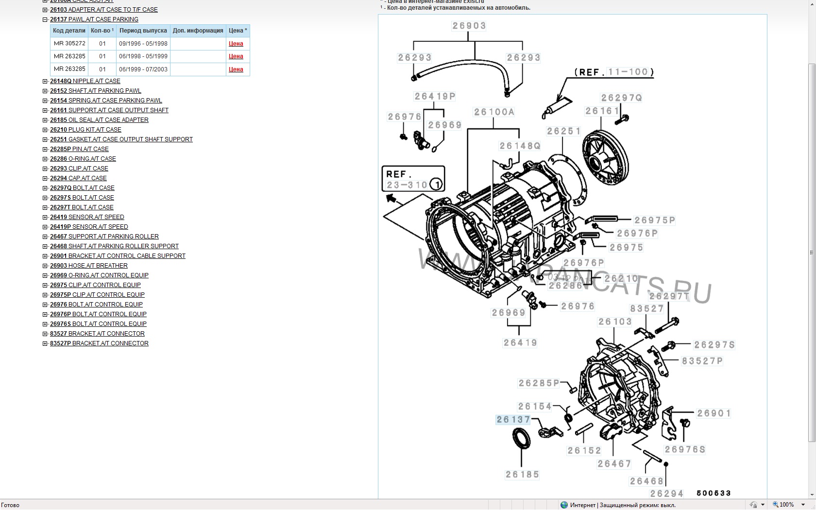

Привет сорваный паркинг))
При постановке машины под уклоном и вообще при парковке сначала дергается ручник, а затем уже втыкается паркинг

деталька о которой написал Димикс.
