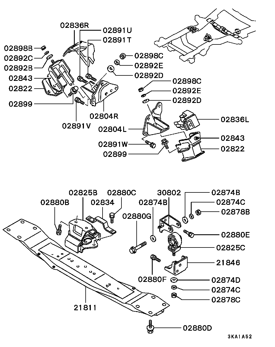

Не могу найти подушку раздатки
Замучила детонация,
решил поменять подушки...
осмотр показал мертвые подушки коробки - заменил
Заодно решил поменять подушку раздатки.
Залез и не нашел ее....
По мануалу вроде как есть, а в живую вроде как нет....
Толи я слепой, то ли ее в принципе нет... может была когда-то... но теперь нет.
Может кто фотку сделать где она все-таки должна быть....

Да,это она. А какое отношение подушки имеют к детонации?

Подушки гасят вибрации,но если у вас детонация,то это проблемы с мотором и подушки тут ни при чем.
Эта подушка,она и не подушка вовсе,а ограничитель колебаний. У меня ее нет. Купил так. Думаю восстановить,но ее отсутствие я не замечаю.

У меня установлена,но там дырень такая разбита,что почти нет резинки,но нет ни стуков ни вибрации,обнаружил,когда коробас ремонтировал. Собственно так и оставил пока,до лета...

Это подушка может только усилить вибрацию.

Подушка раздатки 02825В, ограничитель хода 02825С, рваность резинки это не неисправность, так и должно быть, резинка там целая пока ты ея не поставил и не тронулся с места, первый же скачек коробки её рвет и остается овал и втулка отдельно друг от друга, она нужна для того шоб коробка в брюхо не долбила , ход коробки в верх в низ ограничивается этим овалом

Вы чо все прикалываетесь???? И ведётесь на незнание каталога ТС ?????
Научись ползоватся каталогом
АКПП
МКПП
А теперь покажи где ты увидел подушку раздатки????
eRB писал(а):02825с
Это же она?
АКПП
МКПП

на этой картинке ее вообще как бы нет...

Серег, посмотри каталог на V25, 45 с 97-го года.Смайлик писал(а):Вы чо все прикалываетесь???? И ведётесь на незнание каталога ТС ?????
eRB писал(а):02825с
Это же она?
Научись ползоватся каталогом![]()
АКПП
ЗЫ правда неплохо бы выяснить таки реальный конструктив авты тс.
И кстати новый-старый конструктив подушек АКПП гораздо лучше, чем "средний".
Не зря мицу к нему в 97-м вернулись.

Так я что-то так и не понял... должна быть эта штука у меня или нет?)))

О какой подушке речь то ? не путайте подушку и ограничитель хода, подушки стоят на всех а вот ограничители нет. ограничитель это тот что крепится к раме и боку раздатки( овальный со втулкой прорезиненной в середине, рваной)
и вибрация как раз получается после того как народ вместо неё засовывает саленты от 8рок и подобную хрень,

Леха, слабо 2-й пост ТС перечитать и картинку там рассмотреть?:)алексей - Маленький Мук писал(а):О какой подушке речь то ? не путайте подушку и ограничитель хода, подушки стоят на всех а вот ограничители нет. ограничитель это тот что крепится к раме и боку раздатки( овальный со втулкой прорезиненной в середине, рваной)и вибрация как раз получается после того как народ вместо неё засовывает саленты от 8рок и подобную хрень,

Размазали авно по лопате. Нафиг ограничитель, если вопрос вибрации, может стоит подухи кузов/рама посмотреть?
