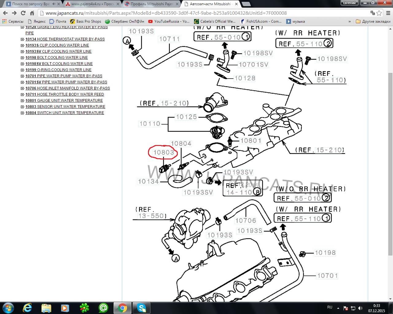

Начни с его замены (отметил красным)
После неудачного запуска свечи выкручивал? Смотрел их состояние?

Я конечно думал про этот датчик но потом пришел к выводу что он врятле влияет на пуск двигателя, если даже он не исправен то глючил бы холостой ход мотор бы все равно схватывал ! Это только мое мнение, опровергните если я не прав. Есть еще такая проблема при записке гримят гидрики и газовали и катались не прокачиваются, может из за них не заводиться мотор на холодную на сколько я понимаю они выставляют тепловой зазор на клапонах ???

Antoxa777 писал(а):Я конечно думал про этот датчик но потом пришел к выводу что он врятле влияет на пуск двигателя, если даже он не исправен то глючил бы холостой ход мотор бы все равно схватывал ! Это только мое мнение, опровергните если я не прав.
не прав. проверь для начала этот датчик. по результатам будем смотреть дальше.

Температурный датчик двухконтактный поменял изменений не каких.
