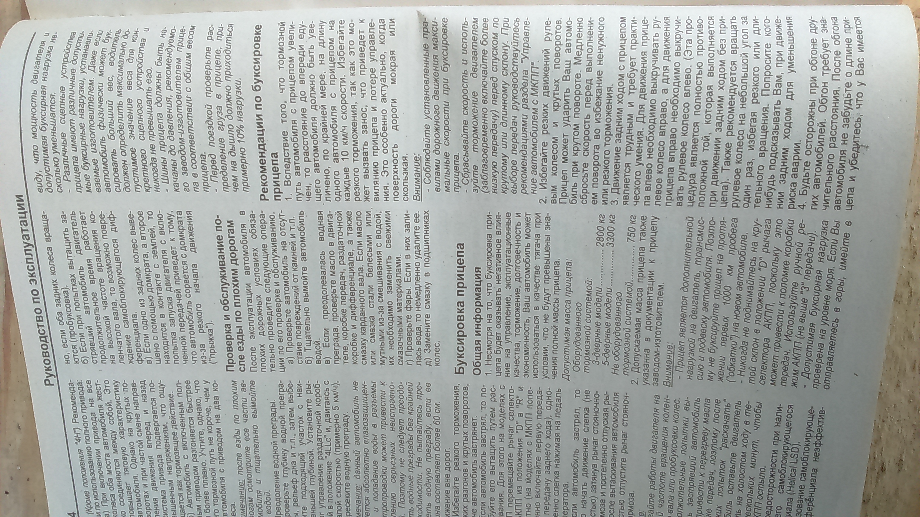

Re: Вес прицепа для Montero 3 какой критичный?
Вот , что я вычитал из этого источника ( сканировать поленился , фото с телефона , но вроде , читается )Kostilio писал(а):Доброго времени суток друзья!
