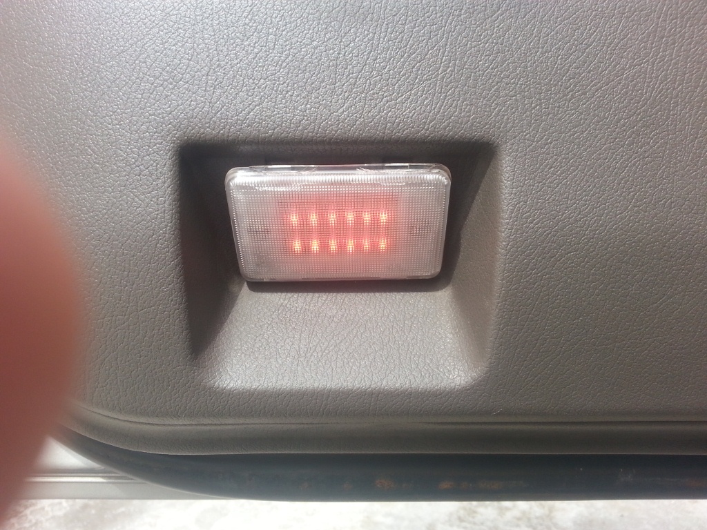

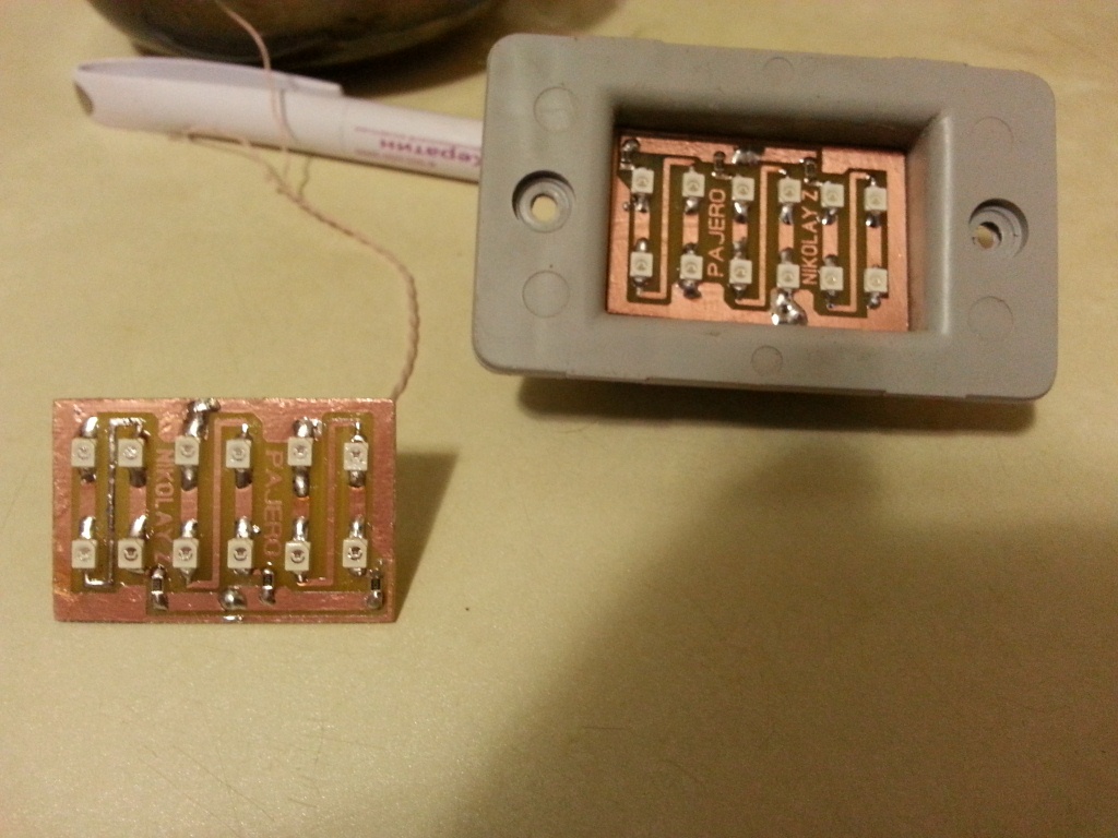

На днях сделал "лампочки" для подсветки в дверях. Теперь, при открывании передних дверей, фонарики загораются крассным :) мелочь, а приятно ::-D:
сделал вот такие светодиодные понельки
Ну а это уже установленные
Днем смотрится не очень, на вечером и ночью, классно:) Хорошо видно и крассный свет внимание привлекает хорошо.

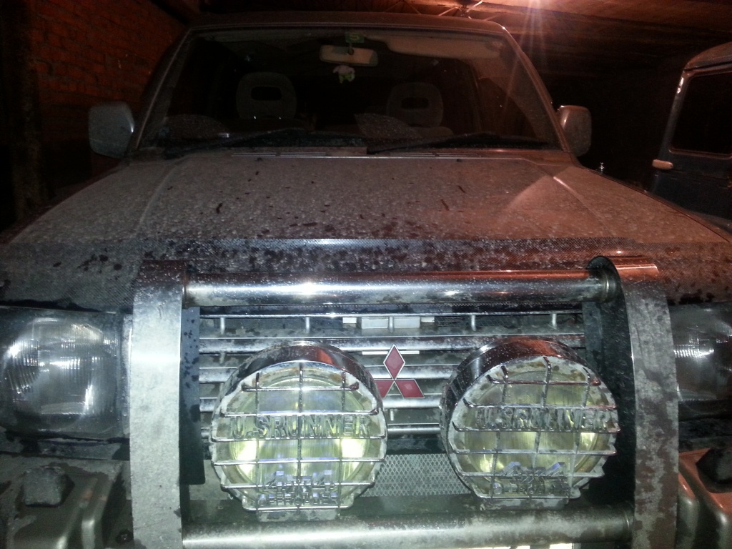

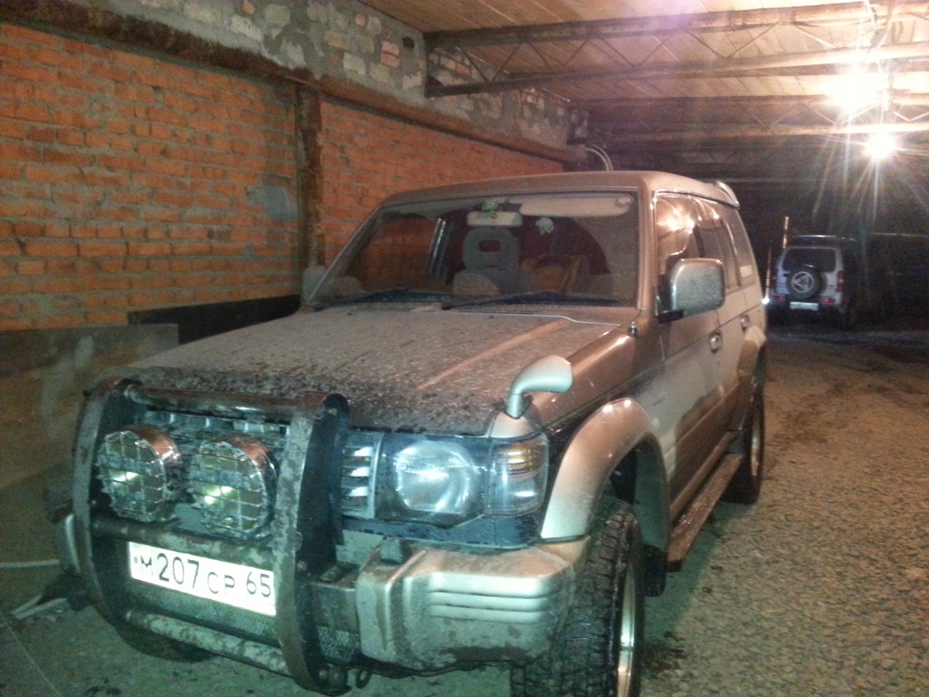

Не думал я что Чижик такой поросенок, у нас все тает, на дорогах лужи, грязь, ну весна одним словом ::-D: покатавшись день, машина учуханилась вся:) Это при том, что по лужам и грязи не гонял:) Так не спешно моросил по городу... При наезде на небольшую лужу, на скорости больше 30 км/ч приводит к заливанию капота и лобовухи тем, что под калесами ::-D:
буду думать над брызговиками.
Вот такой чамазенький, после поездок по городу:)

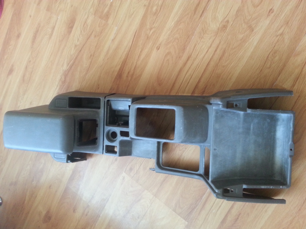

Долго собирался, и наконец то разобрал для мытья консоль между сидушками... В общем снял, и чуть глаз не выпал, под консолью в районе ручника просто гора семечек, бычки, какие то таблетки и .... короче помойка... :=-O:
Все убрал, выкинул, вычистил и пошел домой мыть.
Вот так выглядела консоль до мытья (сфоткал только часть, так как она свя такая и смысла фотать все нет...)

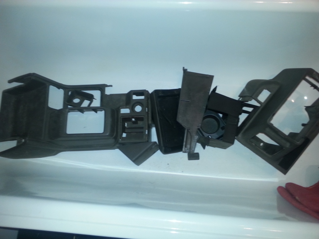

Это все вместе отмокает :)
в общем тер, мыл... пересторался немного... ::-(: после того как пропалоскал, появились белесые проплешины ::-(:
Но в любом случае стало намного лучше, + немного подскрасил крышку пепельницы (была вся вытерта и поколана), металлическую вставку прикуривателя (тоже вся облезла) и заглушку на подлокотнике. Попозже сфотаю уже собранную и установленную.
