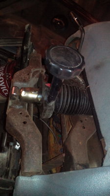

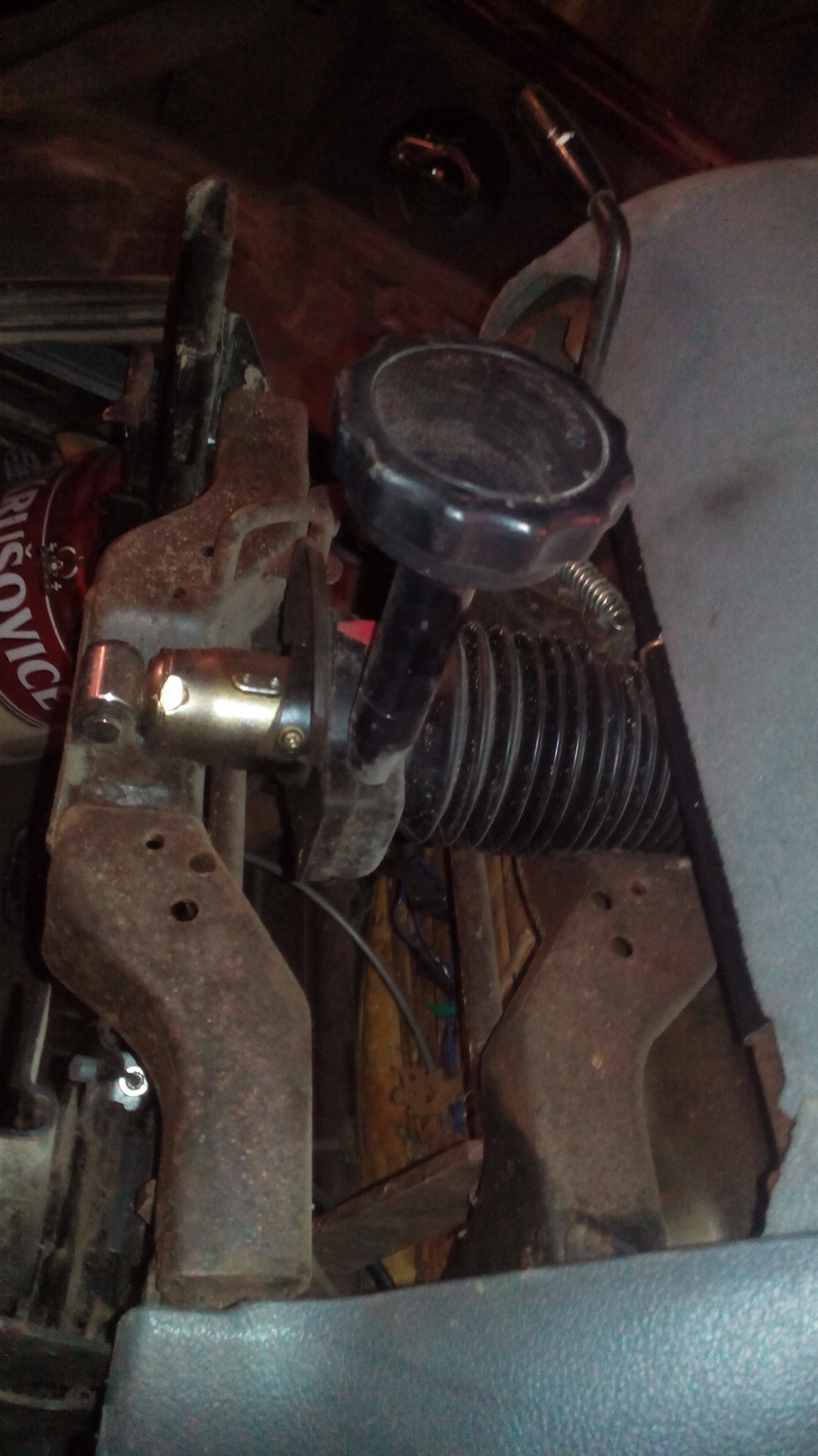

Ребята, подскажите пожалуйста... Как я понимаю, амортизаторы сидений на обычную леворукую пятидверку ставятся без проблем, путём снятия седений, отвинчивания салазок и привинчивания дивайса. Вопрос - левые и правые блоки амортов одинаковые, или левый налево, правый направо? Амортизаторы и пружины из блока левые-правые одинаковые? Аморт от запорожца :*CRAZY*: туда подходит ? Просто от праворукой пока не нашёл, буду от европейца наверное ставить, а водительский наверное уставший...

Сегодня по темноте возился, ставил.... Сильно не смотрел, но по ходу можно отвинтить старые салазки и прикрутить их к аморту, только механизм, что от ручки "вперде-назад" придётся разбирать, а это муторно :)

да не от какого :) я писал, не видя живого блока :) Мой блок немного постукивает, если на седле прыгать.... Но не парит пока :)

Скажите , а амортики на всех паджериках леворуких , или это опция ?! И как проверить визуально есть эта опция, или стоит обычное сидение ...

SELENGER писал(а):Скажите , а амортики на всех паджериках леворуких , или это опция ?! И как проверить визуально есть эта опция, или стоит обычное сидение ...
Не на всех это точно. У меня не было ставил сам. В теме есть фотка посмотри а потом заглядывай под сиденья и сравнивай. :) :)
