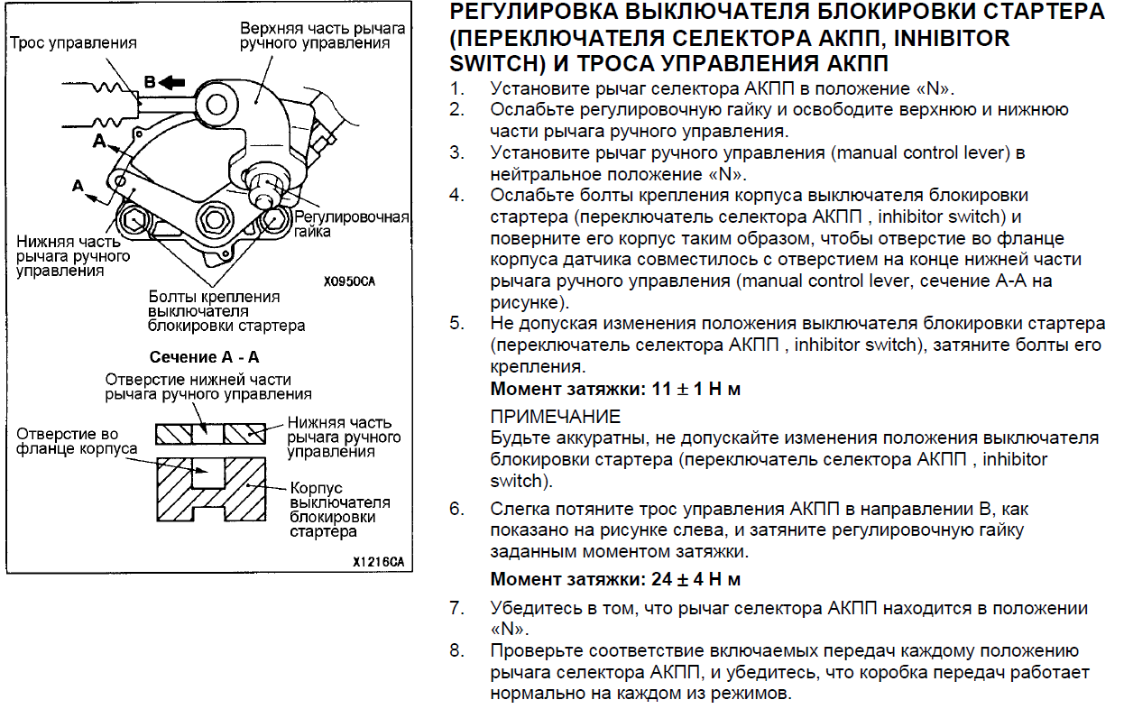

Люди добрые!может есть кто нить кто настроит мне эту хрень сраную(ингибитор),все мозги вые....а!сегодня час просидел под машиной,то Р нет то D c N вместе горят!уже по микромикромикро передвигал,нихера не выходит!может есть какая то шаманская методика!куда сьездить настроить или кто может что то подсказать!

Спасибо!но эту проблему я как раз и решал,после купаний в луже,вэдэшкой почистил вал,стало все как часики,ингибитор новый!суть в самой настройке!

Ухо с дыркой на рычаге и дырка на корпусе ингибитора в нейтрали должны совпадать
