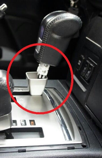

Дребезжит серебристая накладка на центральном тоннеле, в которой прорези для ручек АКПП и раздатки. Подскажите, как ее снять, чтобы проложить антискрипом.

процесс не очень трудоемкий. вытаскиваете подстаканники выдергивая их вверх (они ничем не крепятся), в открывшейся нише увидите саморезы (вроде 4 шт) их откручиваете. далее откручиваете против часовой рычаг раздатки. потом снимаете рычаг коробки (отщелкиваете пластмассовую накладку около самой ручки КПП вниз, увидите 2 самореза, их выкручиваете и снимаете набалдажник рычага потянув вверх, только не потеряйте пластмассовый жгутик который идет на кнопку блокировки КПП). Затем аккуратно поднимайте всю накладку вверх (она остается держаться только спереди "усиками" вот их надо отщелкнуть). Полностью накладку сразу не поднимайте там снизу подключен жгут на подсветку и т.п. Отключайте жгут и можно работать антискрипом.
кстати где то в разделе по электрике весь этот процесс был описан при замене ламп подсветки КПП. Вроде даже с фото.

Набалдажник рычага КПП крепиться не двумя,а тремя саморезами.

Серёга-Питер писал(а): Набалдажник рычага КПП крепиться не двумя,а тремя саморезами.
Ошибаетесь, именно двумя ::-D:
Под пластиковой накладкой, под набалдашником рычага.

Возможно ошибаюсь.На 3-шке с торца ещё один саморез. :*PARDON*:
