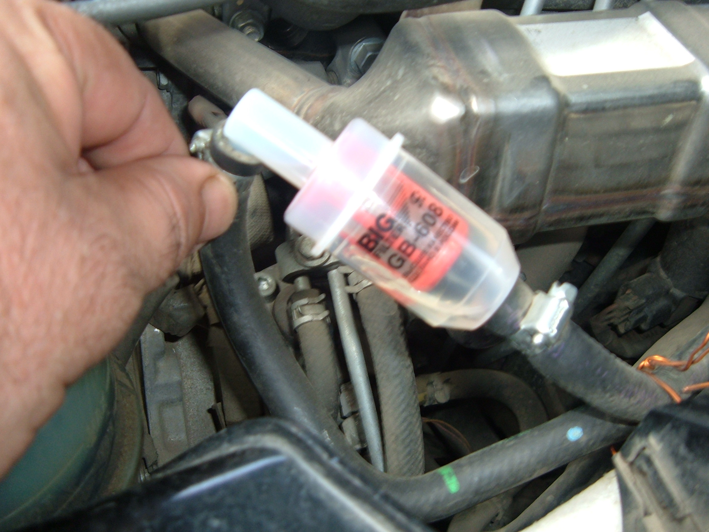

Сия проблема может быть по двум причинам:
1. Некачественный волосящийся фильтр тонкой очистки. Лечится установкой маленького БИГовского сетчатого фильтра, между тонким фильтром и ТНВД, или что там у бензинок. Полезен как средство профилактики на любой машине, потому как, по сравнению с убогой сеточкой насоса, фильтрующую площадь имеет гораздо большую, стоит копейки, и меняется легко.
2. Говно в баке, у неродивого водотеля. Дерьмо постепенно залепляет поры фильтра, отчего двигатель вначале тупит, а затем глохнет, как от парафинов в мороз. Если к примеру в этот момент разомкнуть топливную систему, например для чистки сеточки, то топливо из неё рванёт обратно в бак, отчего фильтр на некоторое время слегка промоется, а дерьмо разлетится по баку, соединив же трубопровод вновь, мотор заведётся и можно будет некоторое время ехать, пока дерьмо вновь всё не залепит. Возможно что именно этот эффект и наблюдал автор, только связывал недолгую реанимацию с чисткой сеточки, а не с обратным током топлива в бак.
Я бы помыл бак, руками и тряпкой, предварительно слив топливо, и поставил БИГовский фильтр, и ездил как обычно на недорогом основном тонком топливном фильтре, например САКУРА, что и делаю много лет подряд. П.С. Незнаю как у ММС, но в Хайсе например, я мыл бак прямо из салона, открутив и сняв два лючка, один над другим, в полу и самом баке. Только делать это надо осторожно или в перчатках, так как внутренние элементы бака могут быть острыми, как бритва.

Друг совет конечно очень хороший, касаемо первого пункта. Только дополнительный фильтр ставится другой ( на резьбовых соединениях, не на хомутиках как у тебя ) - Тема в Факе есть.Капитан ДИН писал(а):Сия проблема может быть по двум причинам:
Насчёт помыть Бак тряпкой
Чего там промоешь через лючок ? Если только не руки- щупальца )) Бак около полтора метра длиной.
Узел топливного насоса не просто висит в полости бака, а находится внутри пластикового стакана закрепленного на дне бака. Расстояние от верхнего края стакана до верха бака, конечно позволяет просунуть руку но по причине вышеуказанных размеров бака и ограничения размерами лючка, " помоешь" 2-3% площади бака. Всё что сможешь помыть - стенки стакана )) Но в нем крупной грязи- мусора нет, если бензин не из лужи заправляли...
И насчёт воды в баке - через пробочку на дне сливается содержимое бака не полностью, около 200 - 250 грамм остаётся в баке. С неснятого бака точно не удалишь. Если всё же ТК захочешь мыть - делай это летом и на снятом баке мойкой, сушить долго придется....
Удачи на дорогах !! ))

Так, это... было бы предложено, а как там, в конкретном случае реализовывать идею, это уж каждый сам пусть решает, если конечно надо. А ежели просто так, потрепаться, так тут большого ума не надо, любую идею можно обгадить и признать не годной. Сам я лючка у своей нонешней машины не видел, врать не буду, потому как без надобности, да и в дальнейшем думаю не придётся, потому как топливо лью своё, рафинированное, после дополнительного отстоя и фильтраций, на то в третьем подземном уровне одного из гаражей, отдельный отсек отведён, 16кв.м.zenit4ik писал(а):Друг совет конечно очень хороший, касаемо первого пункта. Только дополнительный фильтр ставится другой ( на резьбовых соединениях, не на хомутиках как у тебя ) - Тема в Факе есть.Капитан ДИН писал(а):Сия проблема может быть по двум причинам:
Насчёт помыть Бак тряпкой- ты Бак Паджеро 3 , 4 видел хотя бы на картинках ?
По поводу размеров и формы т/бака, на 205 Хайсе он приблизительно такой же, как и у МПС, и по форме длинный, вдоль борта, и по объёму, те же 70л.
И ещё; чем Вам БИГовский то фильтр не пришелся, и хомутики, а то ни я, ни машины мои, не в курсе, так и катаем их крайние лет пятнадцать, в том числе и на Коммен Райле с 2009г.(что на картинке).
По поводу узости лючка и сушки:
Тряпку думаю можно на что то и намотать, коль рука не лезет, и мыть тем же Д/Т, и остатки собрать той же тряпкой, отжатой насухо, а через это и сушить ничего не надо. У Тойоты в баке на дне, то же стакан имеется, точнее целый тазик к днищу прибит, только металлический и очень острый по краям, о чём и указал. Я даже Д/Т которым мыл бак (литров 20), не выбрасывал, а пропустил через систему очистки, и оно через две недели, вернувшись в т.бак, так же сгорело в двигателе, как и другое, прочее топливо.
