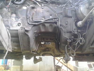

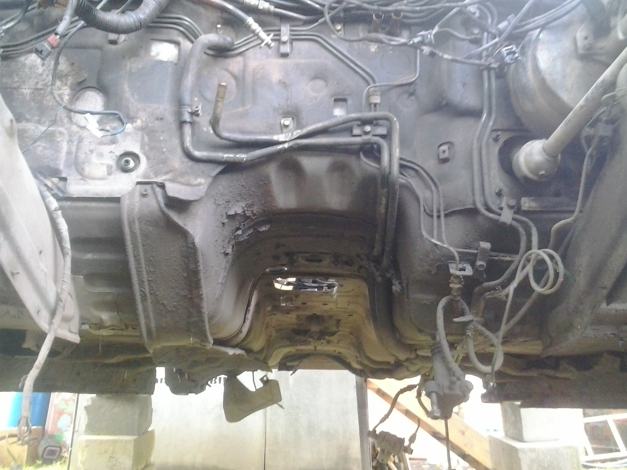

Всех приветствую!!Проблема такая,стал уходить антифриз.После анализа выяснил что течёт магистраль на заднюю печку(хз какая) в районе чуть ниже тройника.Добраться до туда проблематично даже если впуск скинуть.Кто нибудь снимал(разбирал) трубки не разбирая половину двигателя???

вот смотри, как там всё прикручено.Вовка39 писал(а):Всех приветствую!!Проблема такая,стал уходить антифриз.После анализа выяснил что течёт магистраль на заднюю печку(хз какая) в районе чуть ниже тройника.Добраться до туда проблематично даже если впуск скинуть.Кто нибудь снимал(разбирал) трубки не разбирая половину двигателя???
Авто: п 1 6g72 12v 5 дверей
если руки на шарнирах, то может и доберешься, да и то вряд ли.
я примял немного трубки, когда кузов поднимал. думал поменять, но забил на это. теперь, когда всё воссоединено тем более не хочу менять эти трубки.
а не поменял сразу потому, что их там оказалась куча вариантов и ни один из них с нашей разборки мне не подошел.
