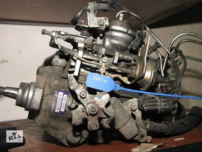

насос вроде md354508,на фото внешне он,фотка из сети.
я так понимаю форсунки идут "свои" к насосам ТНВД?
от Делики,Портеров вроде могут и не подойти?
Братцы,что посоветуете?
