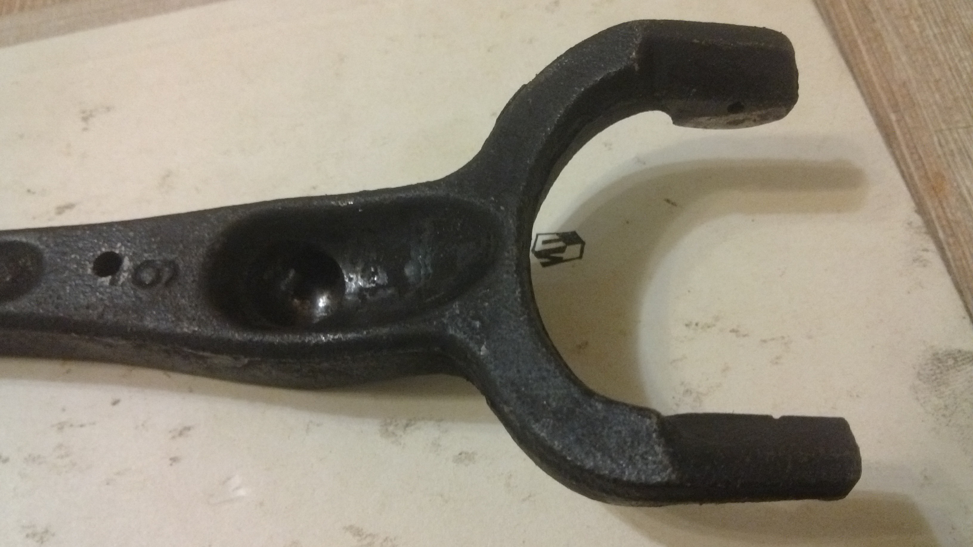

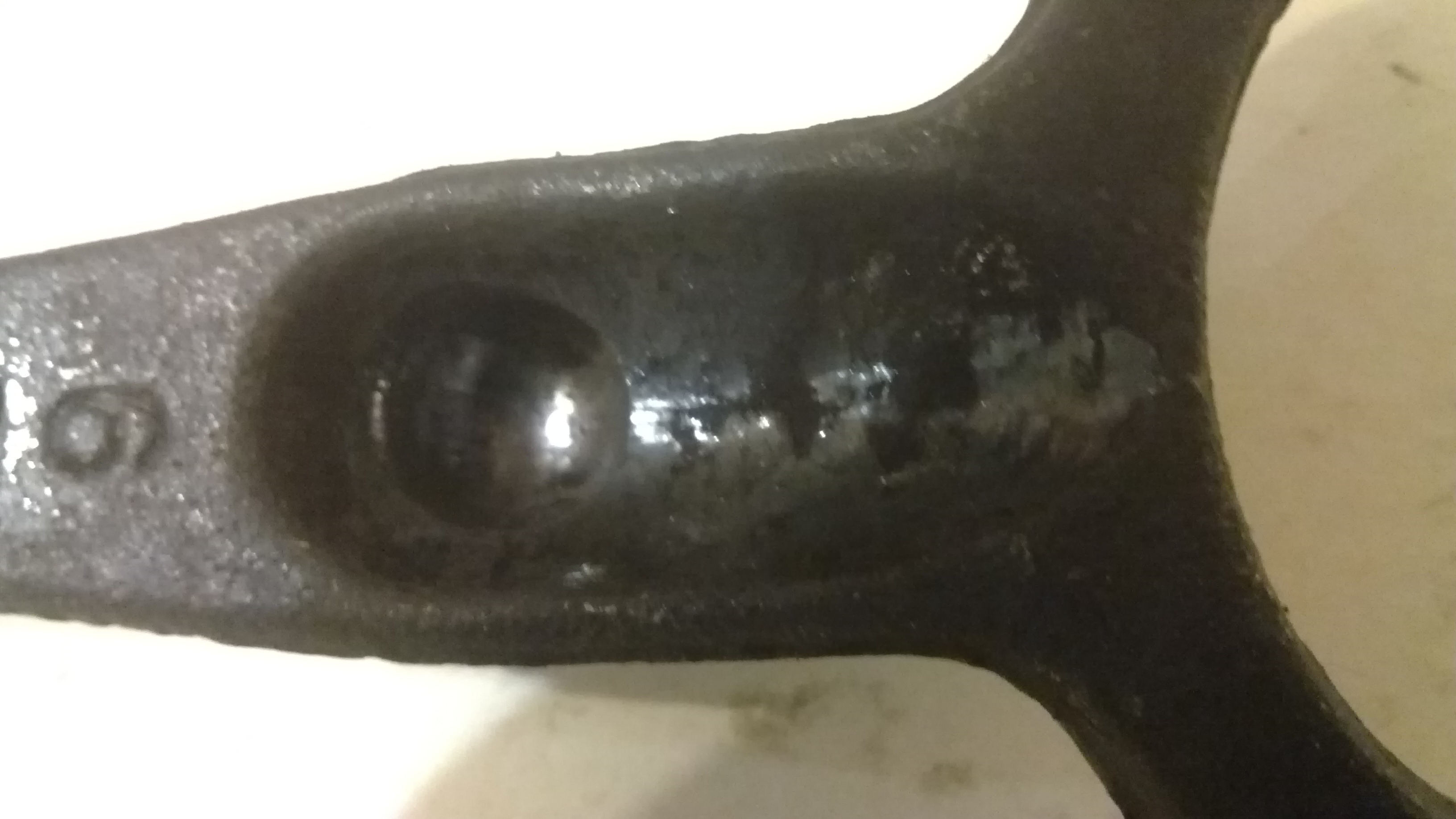

У меня случилась такая беда. В один прекрасный момент сцепление перестало работать с родным штоком, пришлось даже заменить на новое. Заменил все , кроме вилки и результат остался тем же. Оказалось, опорный болт вилки (с круглой башкой) протер вилку почти насквозь. Так как вилка имеет не православную цену , пришлось вложить туда гайку, обварить и шлифануть. Работает как надо
