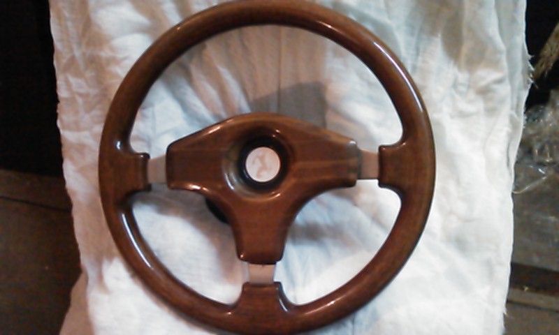

Как поставить вот такой руль??
Сообщение витал71 »
нашел в гараже вот такое..
вот думаю поставить как? реально

Если стоит контакт столбиком подпружиненным на сигнал а не шлейф то можно.Только сними кожух с рулевой колонки одень руль и посмотри как контакт не сильно зажат если зажат обычно укорачиваю на 3мм .При затяжке руля ломает гитару этим контактом.

так в том то и дело что щлейф..

дык это вроде с Москвича ещё... :%):

mamont56 писал(а):дык это вроде с Москвича ещё... :%):
Больше на Руссо-Балт похоже! 8-)

Руль вроде китайский лет 5 назад такие ставил но приборы перекрывает. ::-D: Если у тебя шлейф.То ищи от любой старой гитары можно от TOYOTA где стоит такой столбик подпружиненный. Снимай свою гитару и сверли отверстие под столбик а шлейф снимай. Соединишь контакт с фишки которая в шлейф втыкается с проводом на столбике.При разборе отсоедини аккум что бы подушка не рванула :@=: .Что бы не горел чек (беременный мужик )поставь на разъеме который от подушки сопротивление 2.4 -2.7ОМ. :*DRINK*:

какой китайский :]:-O:
брал на разборе лет 10 назад,но стоял на десятке..
походу зря заморочился,там же еще и круиз :*SCRATCH*:

Если Италия то с внутренней части будет название фирмы и порядковый номер :*THUMBS UP*: .Про круиз на моделях без подушки на руле но с круизом джойстик стоял на пластике колонки а не на руле. Поищи пластик с джойстиком от старой модели и померяй на свою. :*DRINK*:

витал71 писал(а):вот думаю поставить как? реально
не ... не реально))))... мне продай, если итальянский... если кетай выбрось нах

витал71 писал(а):нашел в гараже вот такое..
На плавсредство, нормальный такой штурвал...

поставил такой же почти сразу как купил хрюнделя,правда у меня без подушек,встал без проблем,из плюсов ,рулить намного комфортнее(точнее)из минусов-перекрывает моргалки на щитке от поворотников и малость туже стало крутить(но тут физика)
п.с где можно найти накладку на центр руля(как на фото)? у меня из начально не было
