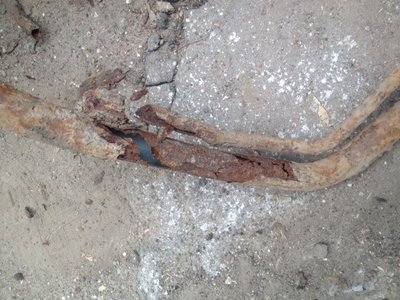

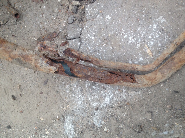

Фильтр в баке поможет но ненадолго лишняя трата денег тут надобно основательно подходить ! На своем опыте говорю ! Скорее всего причина грязи это горловина а дальше пошло аоехало ! Лучше просто тогда заглянуть в бак не меняя фильтры да и горловину осмотреть проще для начала !если ей кердык что скорее всего то в баке ахтунг что твориться! Вот пример моей горловины и поверь я не один такой ! Она не протикала только изза грязи вокруг
