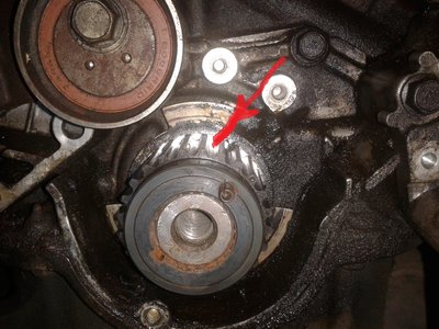

Нужна помощь! Подскажите, как снять звездочку коленвала на 6G72?

епни по ней, молотком или киянкой

Угу, отколет зуб...

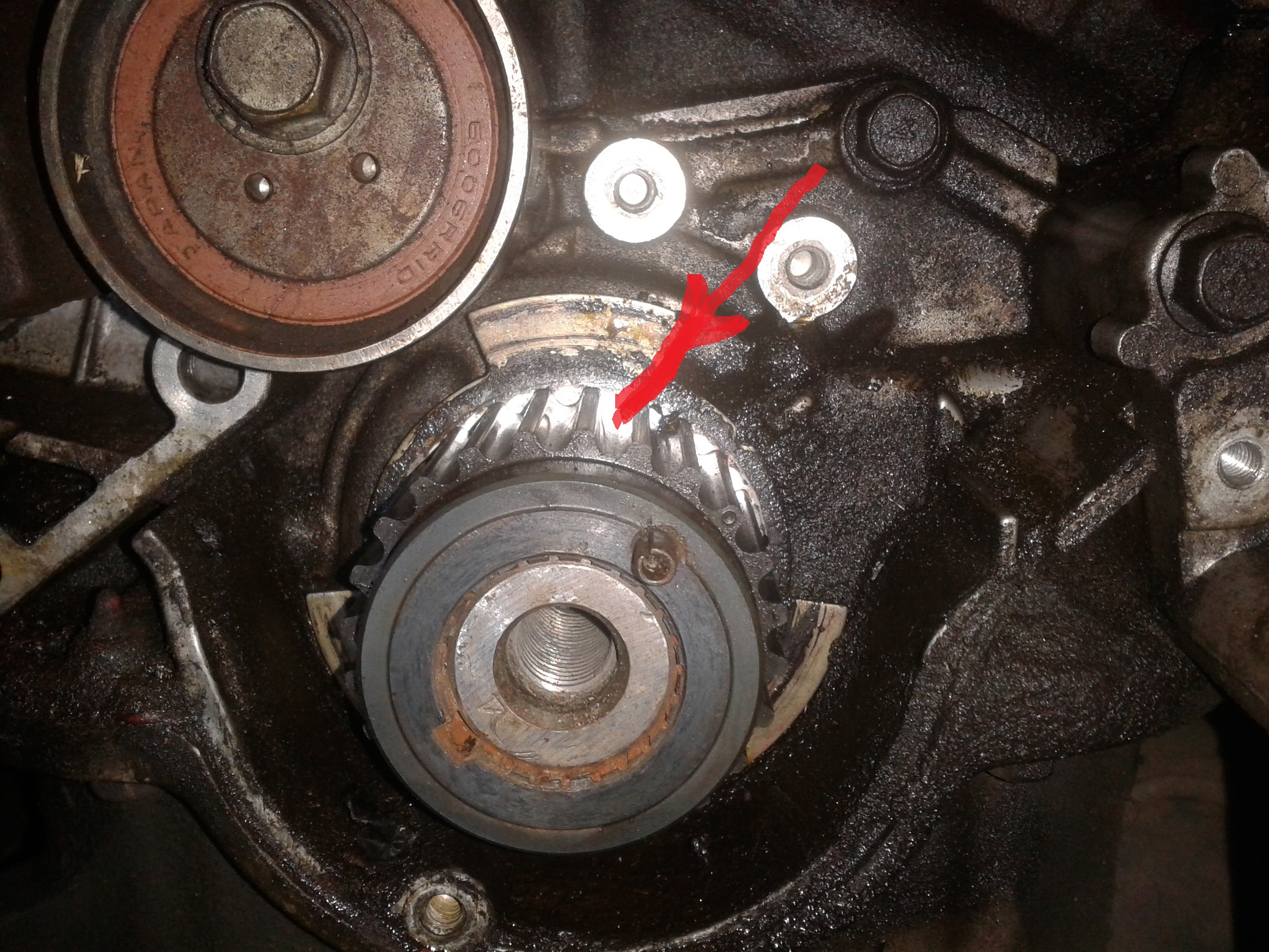

Залей WD-40 между валом и звездой снимется легко. Там есть канавки в шестерне.

SNOOPER писал(а):Залей WD-40 между валом и звездой снимется легко. Там есть канавки в шестерне.
Залил, вечером буду пытаться....

Я заливаю и продуваю компрессором, чтоб дальше и быстрее прошло.
Подойдёт и шинный авто компрессор.

Снял при помощи вдшки и гвоздодера. Тему можно закрывать.
