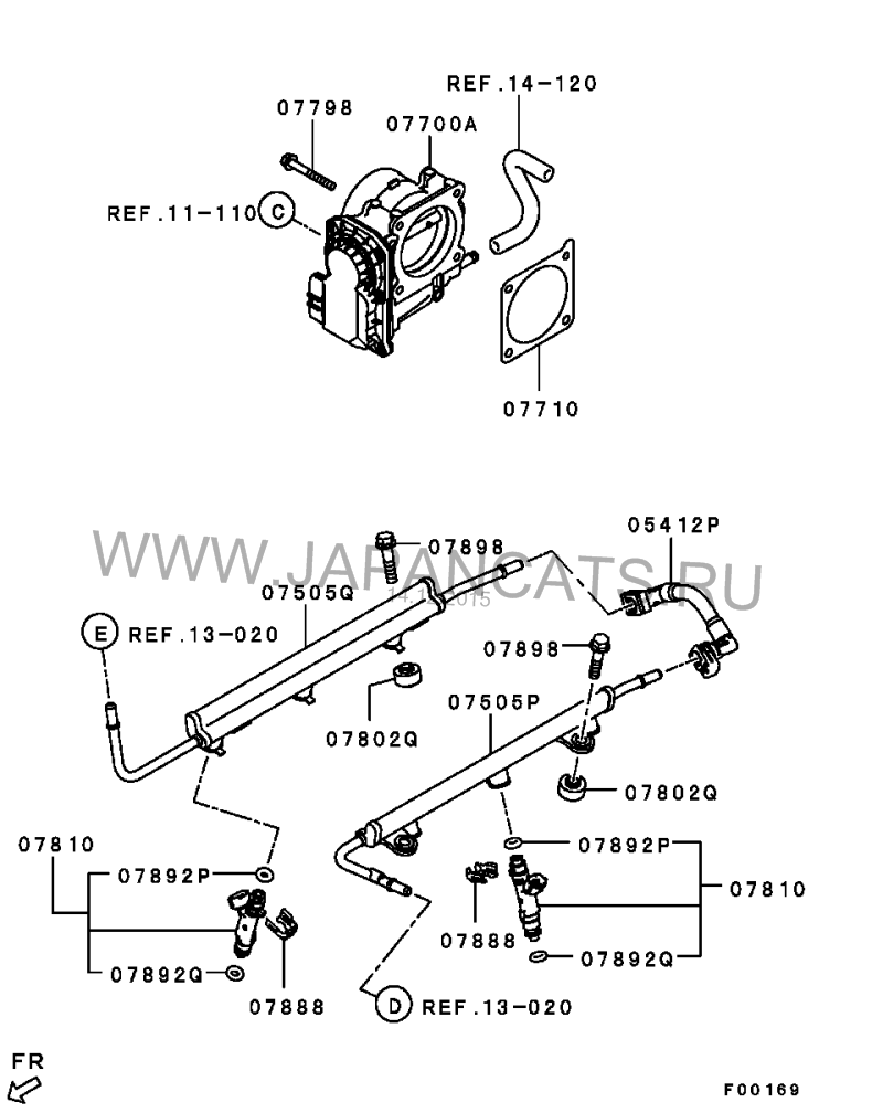

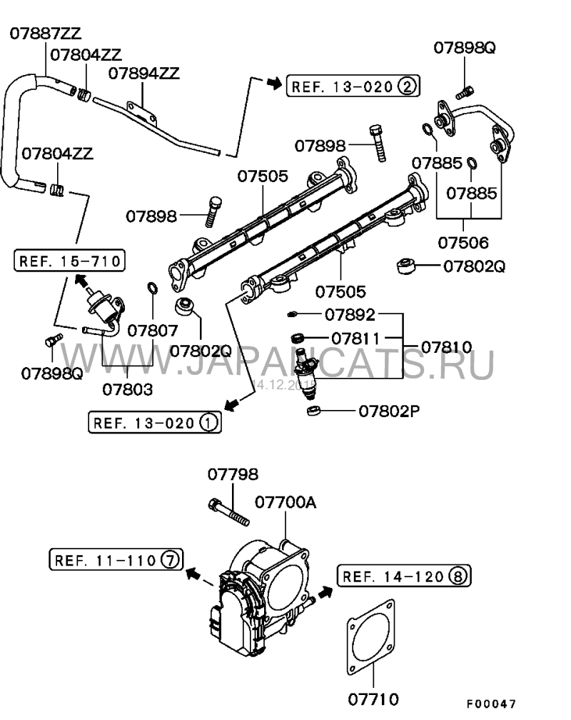

Обрати внимание на втором рисунке на деталь 07803, у тебя она есть, а на рейке от Pajero IV ее нет.
