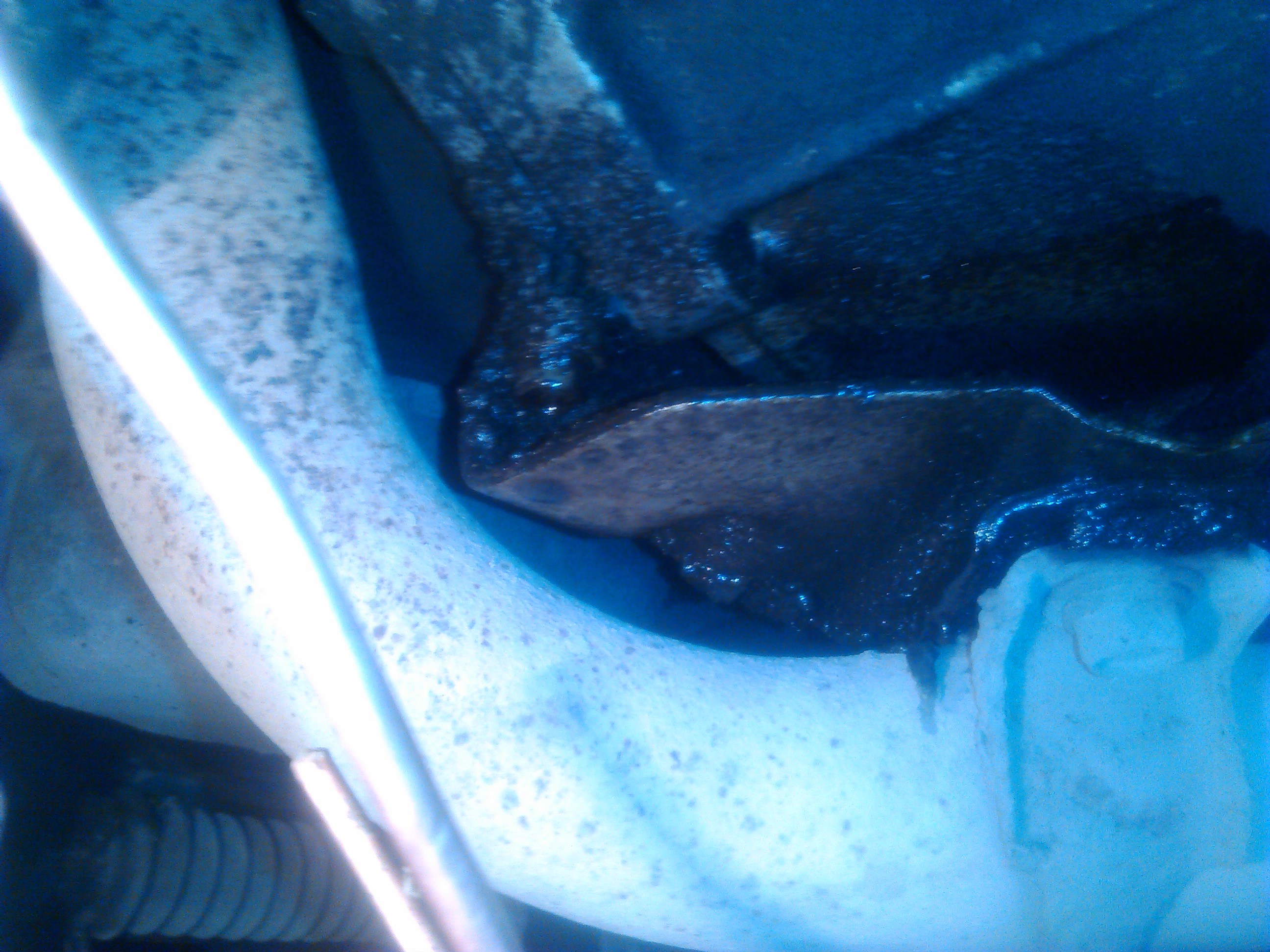

фото не айс, но если продлить фото вправо, то там поддон акпп, я так понимаю что течет между дрыгателем и коробасом?

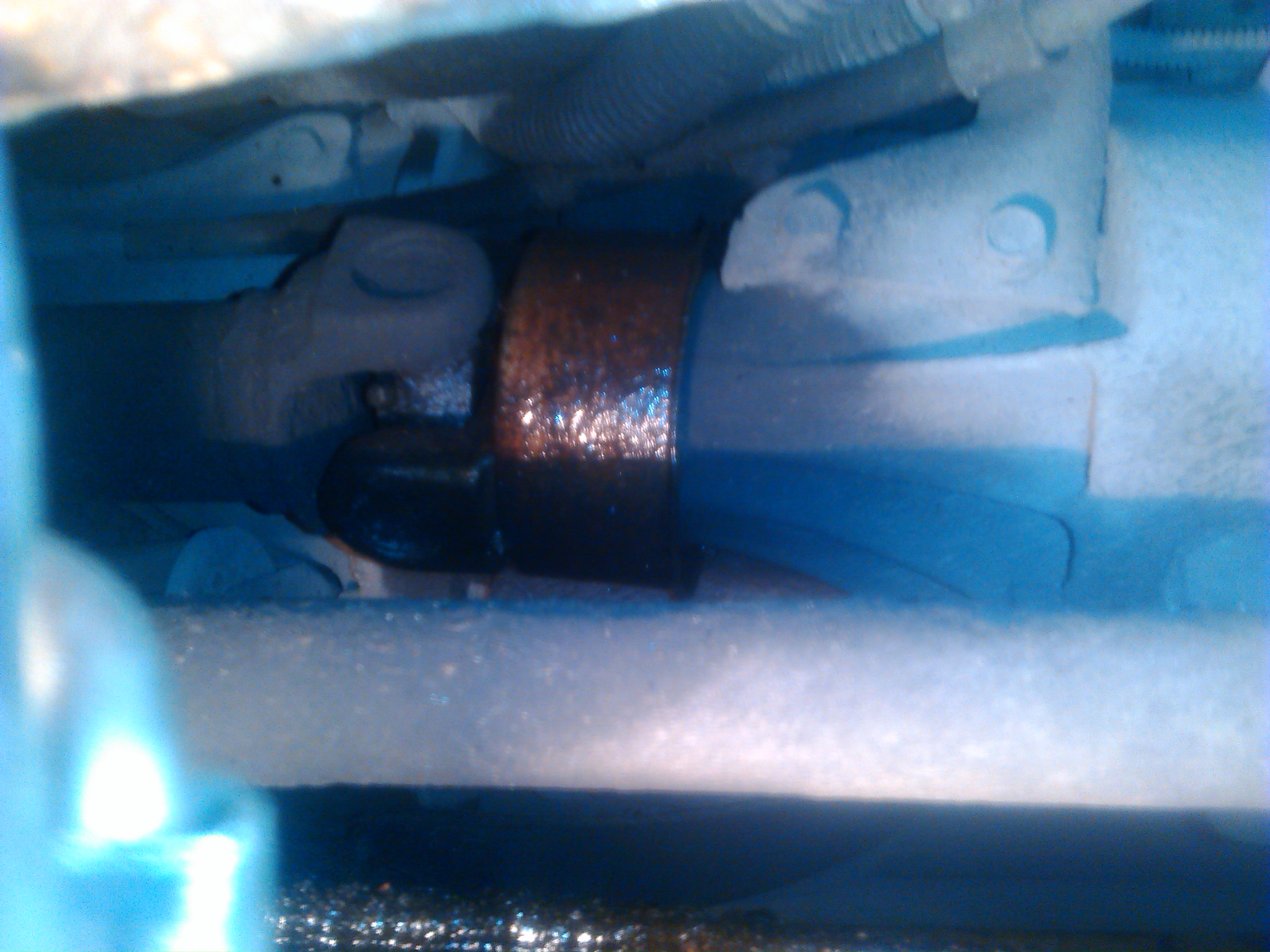

а это течь раздатки, тут надо менять сальник?

Сальник под замену. А течет скорее всего с двигателя (масло темное)

Зяма писал(а):Сальник под замену. А течет скорее всего с двигателя (масло темное)
Масло АТФ (красное), а вот что и как не разберусь

Течет сальник АКПП( если жижа красная), коробка обзывается: W4AV3, номер сальника :MD609235 :)
