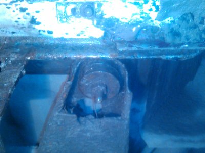

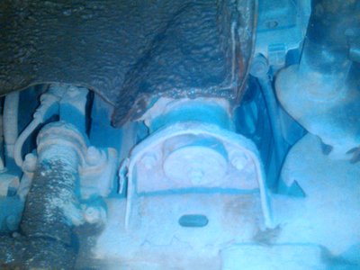

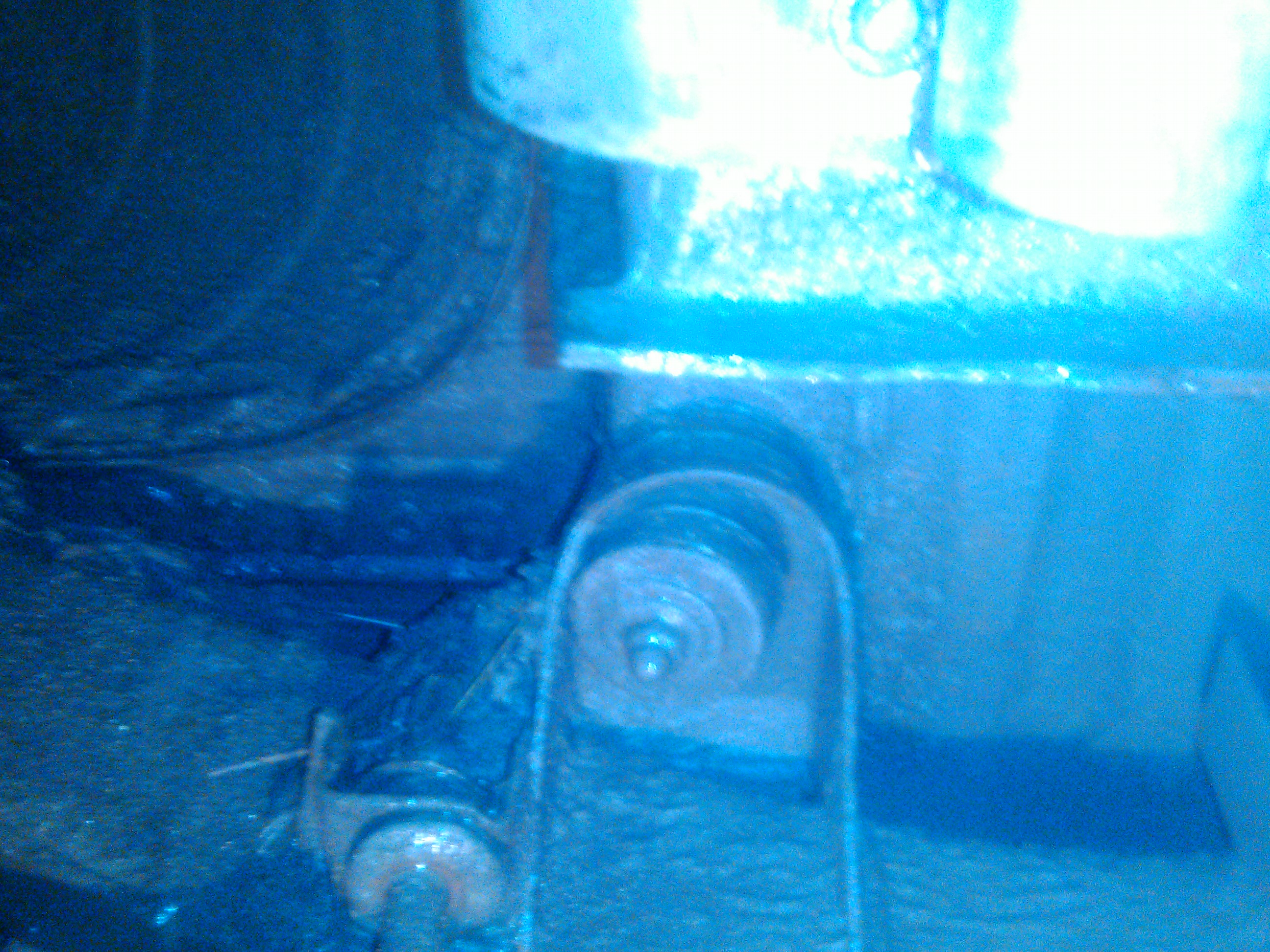

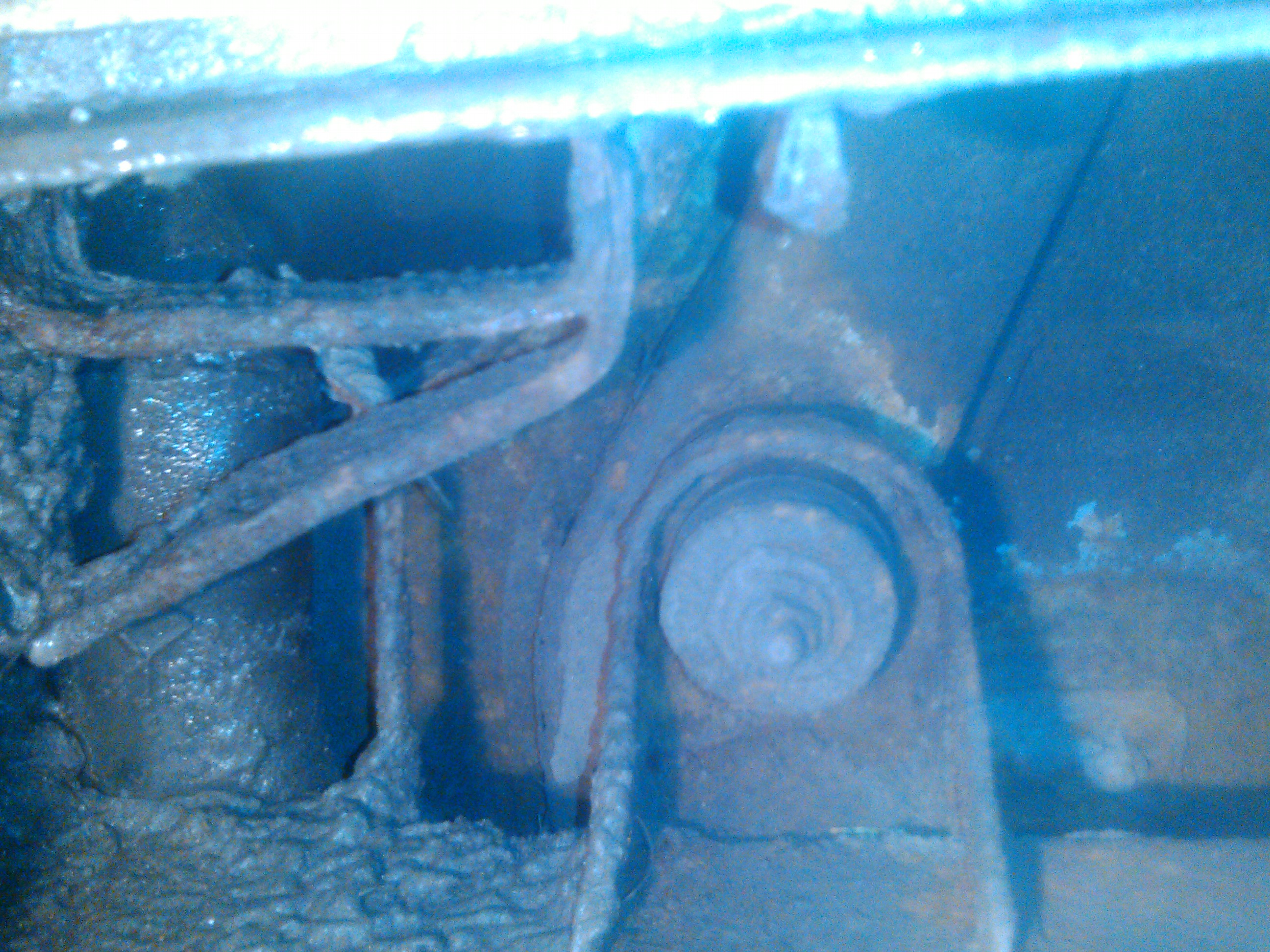

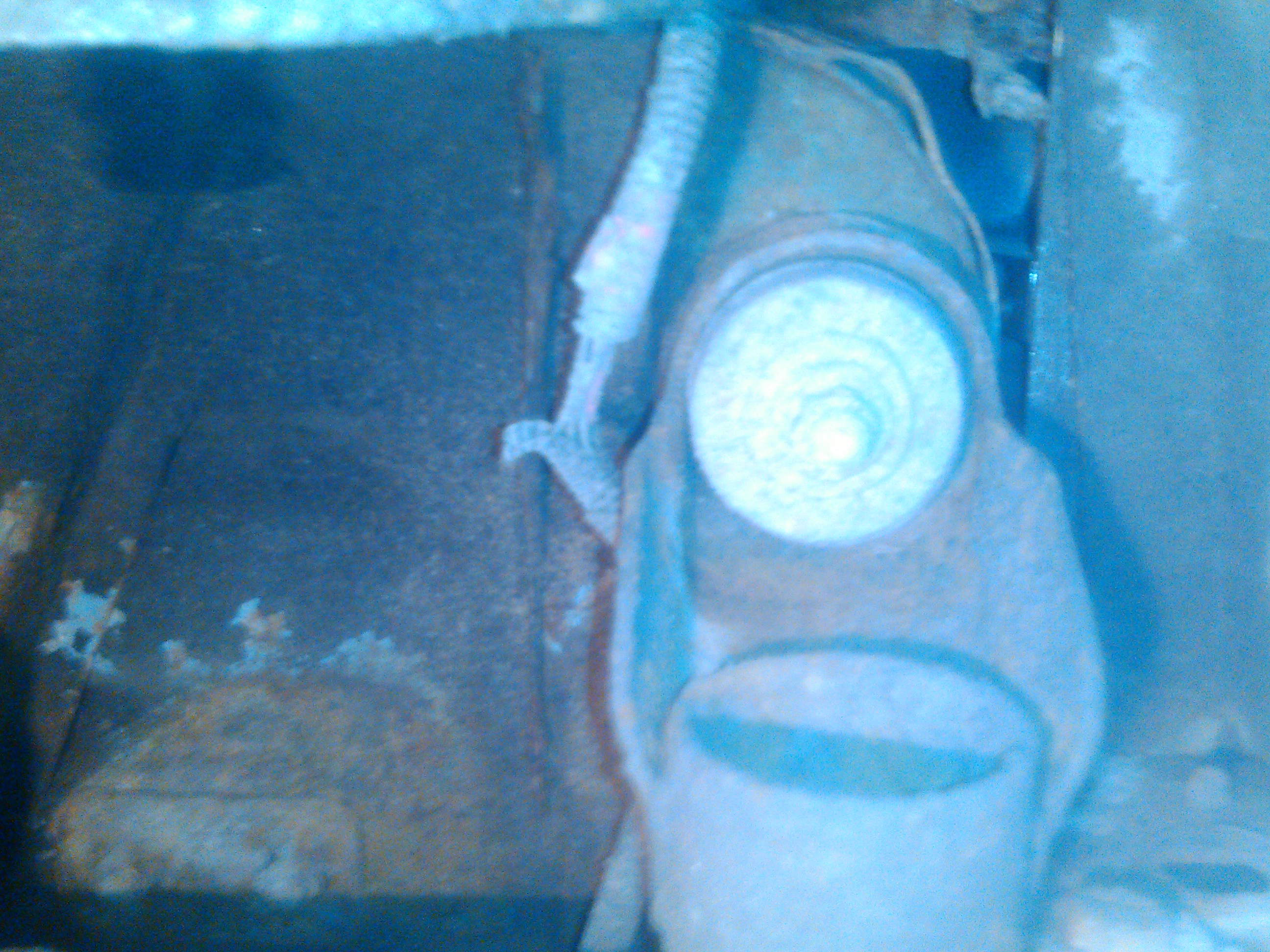

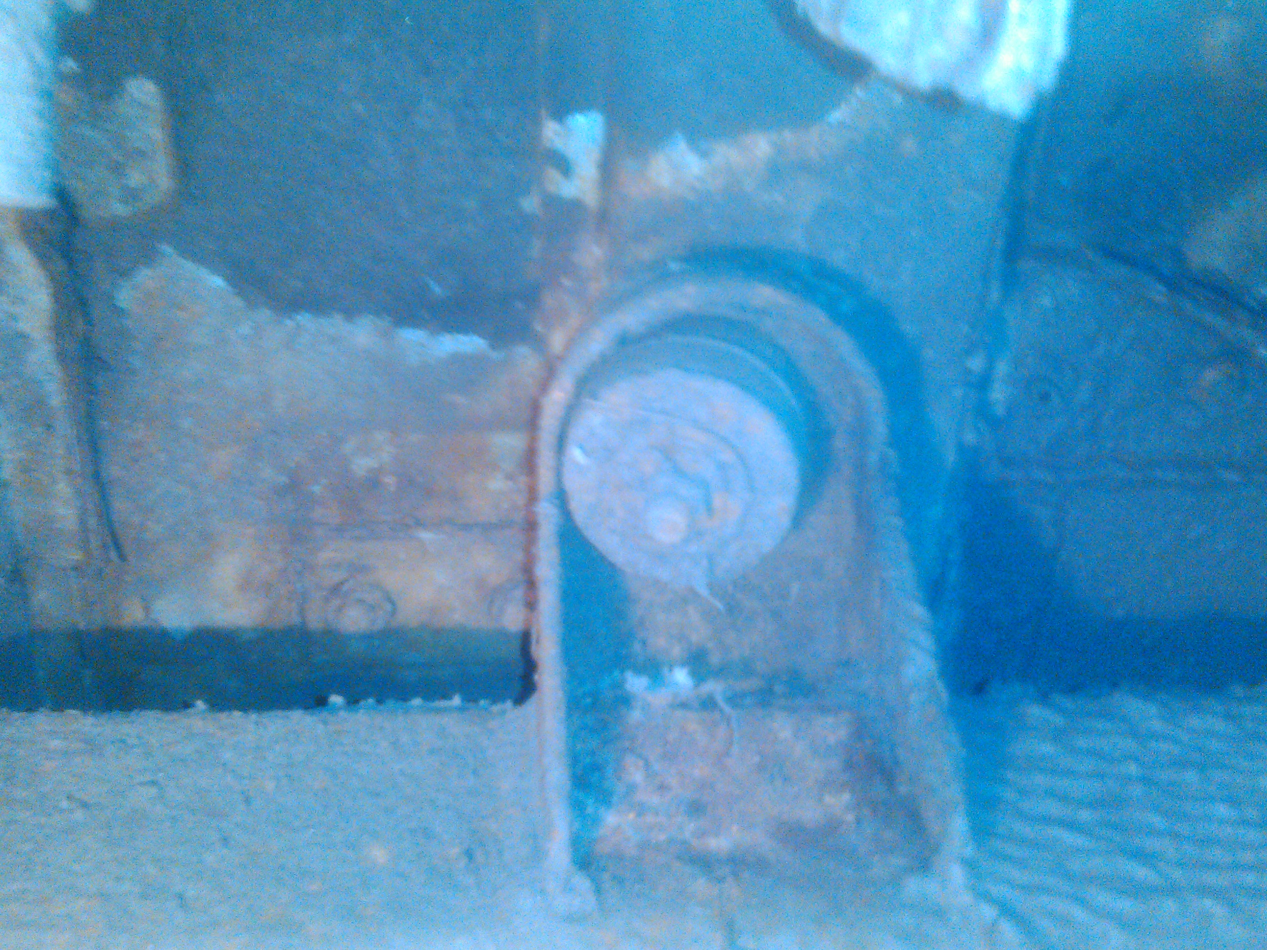

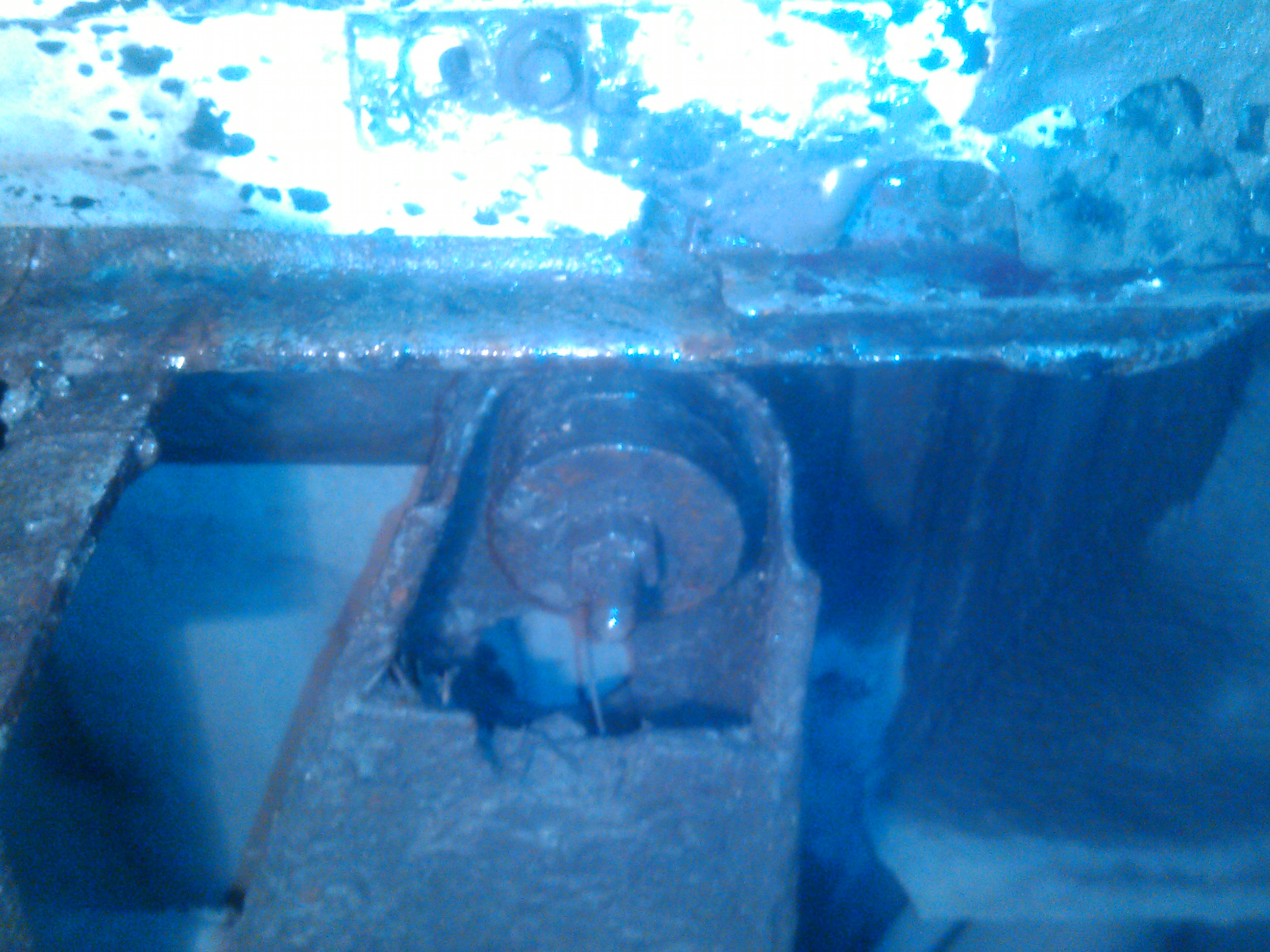

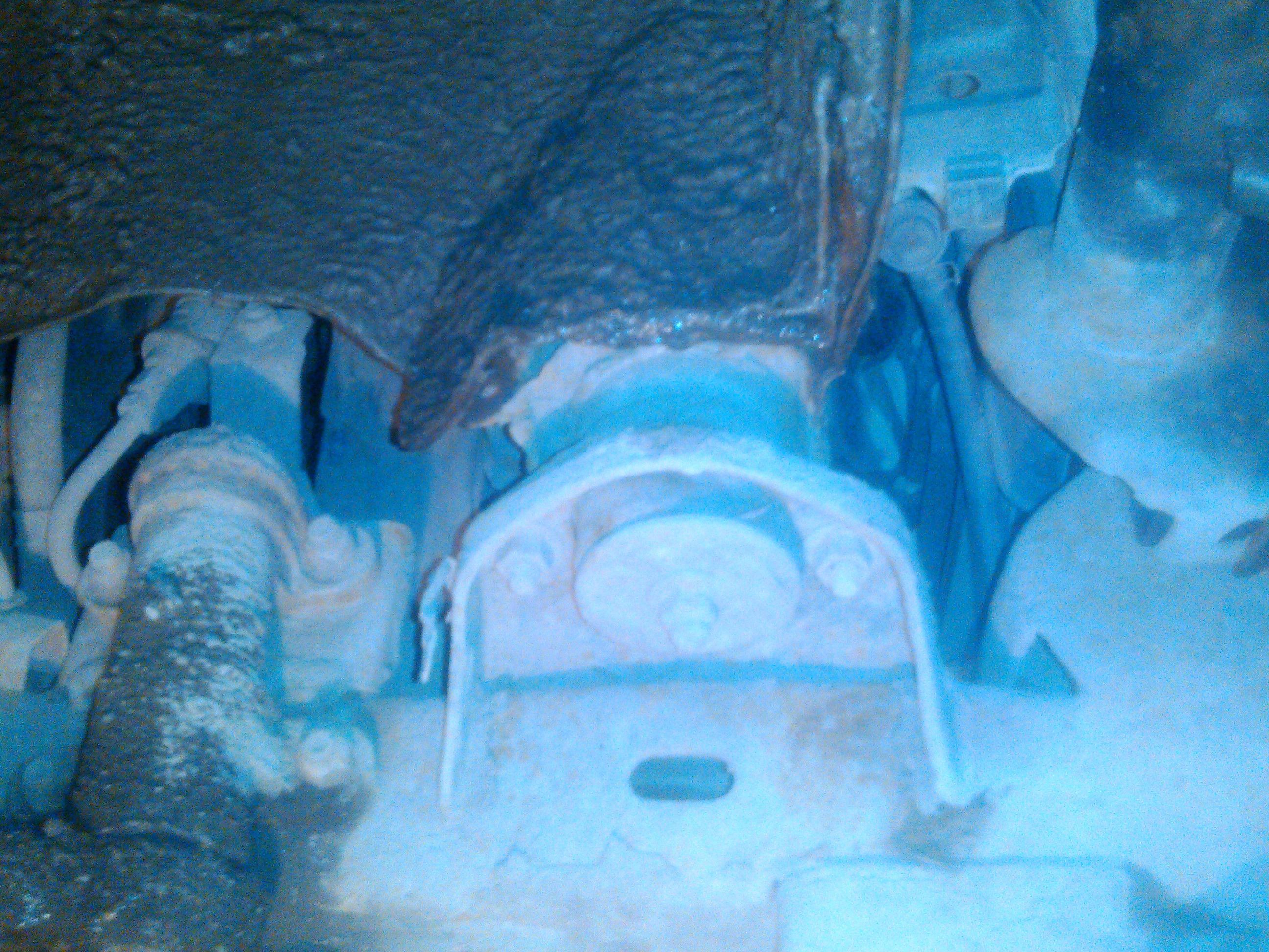

Народ, нужен совет как бороться с такой бедой, отвалился глушитель, загнал в сервис, пока варили банку полазил под машиной и охренел, с правой стороны идет смещение подушек кузова, спереди первые две стоят ровно, чем ближе к жопе, тем страшнее становится, что делать в таких случаях и вообще, с чем это может быть связано?
правая сторона зад
правая сторона зад
правая сторона зад
правая сторона зад
правая сторона перед
задние левые
задние левые
задние левые
задние левые

По последним двум фоткам создается впечатление что болты погнуты,а подушки на месте. Может фотки так сделаны.

Leshii писал(а):По последним двум фоткам создается впечатление что болты погнуты,а подушки на месте. Может фотки так сделаны.
нет, так и есть

раму не потянуло? тяжелое не таскаешь или может кого из беды выдергивал?

Замена болтов в втулок с падушками)

sky39 писал(а):раму не потянуло? тяжелое не таскаешь или может кого из беды выдергивал?
машина у меня с октября, хз что и как было, если потянуло, как узнать?

Карбафос писал(а):Замена болтов в втулок с падушками)
про замену то я уж думал, а вот вдруг реально повело раму или еще какая дрянь

врятле там чаво потянуло, от старости резина сохнет и изнашивается, болты естественно прослабляются, при поворотах и торможении кузов на них ерзает ::-D: и сваливает в какують сторону, ослабь болты и выровняй кузов, ( домкратом , упирай в раму и порог и сдвигай куды надо) расстояние мерий так же от рамы до порога с одной и другой стороны, :) потом протянеш болты и усе ::-D: Такое часто происходит когда сильно нагружаешь кузов рывком к примеру когонить выдераешь из говен ::-D: иль тебя кто то так же дергает с рывка :*CRAZY*:

алексей - Маленький Мук писал(а):врятле там чаво потянуло, от старости резина сохнет и изнашивается, болты естественно прослабляются, при поворотах и торможении кузов на них ерзает ::-D: и сваливает в какують сторону, ослабь болты и выровняй кузов, ( домкратом , упирай в раму и порог и сдвигай куды надо) расстояние мерий так же от рамы до порога с одной и другой стороны, :) потом протянеш болты и усе ::-D: Такое часто происходит когда сильно нагружаешь кузов рывком к примеру когонить выдераешь из говен ::-D: иль тебя кто то так же дергает с рывка :*CRAZY*:
понятно, спс, я думал что все печальнее, щас пока трогать не буду, по лету планы большие на ремонт, кое где подварить, перекрасить в раптор, либо арки порежу, либо бодик (вскрытие покажет), вот тогда и подушки поменяю
