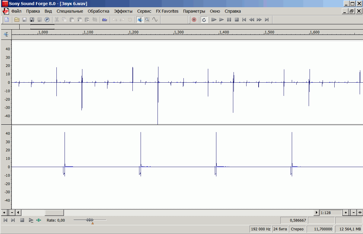

Re: Нужен диагностический сканер
Да формулы-то одни и те же... Даж в виде калькулятора, хотяб как здесь http://www.rceng.com/technical.aspx. И это когда речь идёт об абсолютно исправном моторе, считай новом...Lukich111 писал(а):Не, народ заморачивается , че-то там пересчитывают по аццким формулам..
Но я так понимаю, сканер ведь нужен что-то там посмотреть, типа средство диагностики (сигнальчики там всякие).
И с этой функцией он справляется паршиво, ибо на колодке (по любому протоколу) информация обновляется оооочень медленно.
Любой ноутбук, имеющий аудиовход, справляется с этой задачей на порядки (в тысячи раз) лучше.
Самое смешное, что в ноутбуке уже почти всё есть...
Если мозгов хватает подключить сканнер, то дополнить недостающими составляющими (спаять несколько деталек и поставить пару доступных программ) хватит наверняка и в результате получать данные примерно как на картинке.
Ну а уж если ума не хватит, то сканнер не поможет, и нефига заморачитваться.
