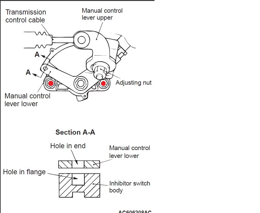

Там достаточно просто.
Ставите рычаг в положение N нейтраль.
Смотрите совпадение отверстий в разрезе А-А
Если требуется поворачиваете корпус ингибитора ослабив болты под ключ на 10мм отмеченные красными точками.
Потом затягиваем болты, и проверяем что получилось во всех режимах.
При необходимости повторить.
